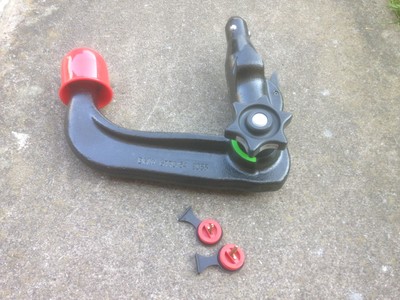

Gabz Skrevet Mars 13, 2017 Skrevet Mars 13, 2017 (endret) På det avtagbare hengerfestet, er det meningen at man skal bruke nøkkelen til å vri om i den låsen først også skru i håndtaket etterpå? Eller skal man bruke trekker? Min nøkkel ville ikke inn virket det som. WD40 kanskje? Endret Mars 13, 2017 av Gabz
Otis Skrevet Mars 14, 2017 Skrevet Mars 14, 2017 Vri nøkkel først, så skru og dra knotten ut. Du kan prøve med wd40, men mange ganger er det kun dremel eller et stort skrujern som virker.
Gabz Skrevet Mars 14, 2017 Forfatter Skrevet Mars 14, 2017 8 timer siden, Otis skrev: Vri nøkkel først, så skru og dra knotten ut. Du kan prøve med wd40, men mange ganger er det kun dremel eller et stort skrujern som virker. Er det en egen nøkkel til den? Jeg har jo bare de to fobene. Tok ut nøkkelen fra den ene nå og sjekket, nøkkelhullet ser litt tynnere ut, og mye breiere. Og er jo definitivt spor til en nøkkel der inne. Men det funker altså å banke inn en stor trekker og bare vri?
Otis Skrevet Mars 14, 2017 Skrevet Mars 14, 2017 Det pleier å være en liten nøkkel med sånn rød kappe på for å holde i. Ganske kort nøkkel. Om det ikke virker så vil dremel ihvertfall gjøre jobben. Jeg mener jeg dremlet endel også vippet ut restene med et skrujern.
Gabz Skrevet Mars 14, 2017 Forfatter Skrevet Mars 14, 2017 Da har jeg nok ikke den. Hva skal jeg kutte med dremelen? Har du noe bilde?
Otis Skrevet Mars 14, 2017 Skrevet Mars 14, 2017 Her var mitt utgangspunkt. Jeg putta dremel inn i det blanke nøkkelhullet og dremla ut alt det blanke.
Gabz Skrevet Mars 15, 2017 Forfatter Skrevet Mars 15, 2017 Fant nøklene og fikk både låst opp og vridd håndtaket men virker som den sitter godt. Skal den dras rett ned?
Gabz Skrevet Mars 15, 2017 Forfatter Skrevet Mars 15, 2017 Får få noen til å slå med en slegge eller noe mens jeg holder håndtaket vridd, da.
Tony Soprano Skrevet Mars 15, 2017 Skrevet Mars 15, 2017 Godt innsmurt med WD40 og noen slag med hammer på kula har gjort nytten hos meg tidligere 😊
Otis Skrevet Mars 15, 2017 Skrevet Mars 15, 2017 Det svarte knotten skal vel vris å dras til høyre? Så skal hengerfeste ned.
Gabz Skrevet Mars 15, 2017 Forfatter Skrevet Mars 15, 2017 Jepp, den skal dras litt ut også til høyre. Men hengerfestet sitter godt, så må nok fram med hammeren og gi den et par love taps.
