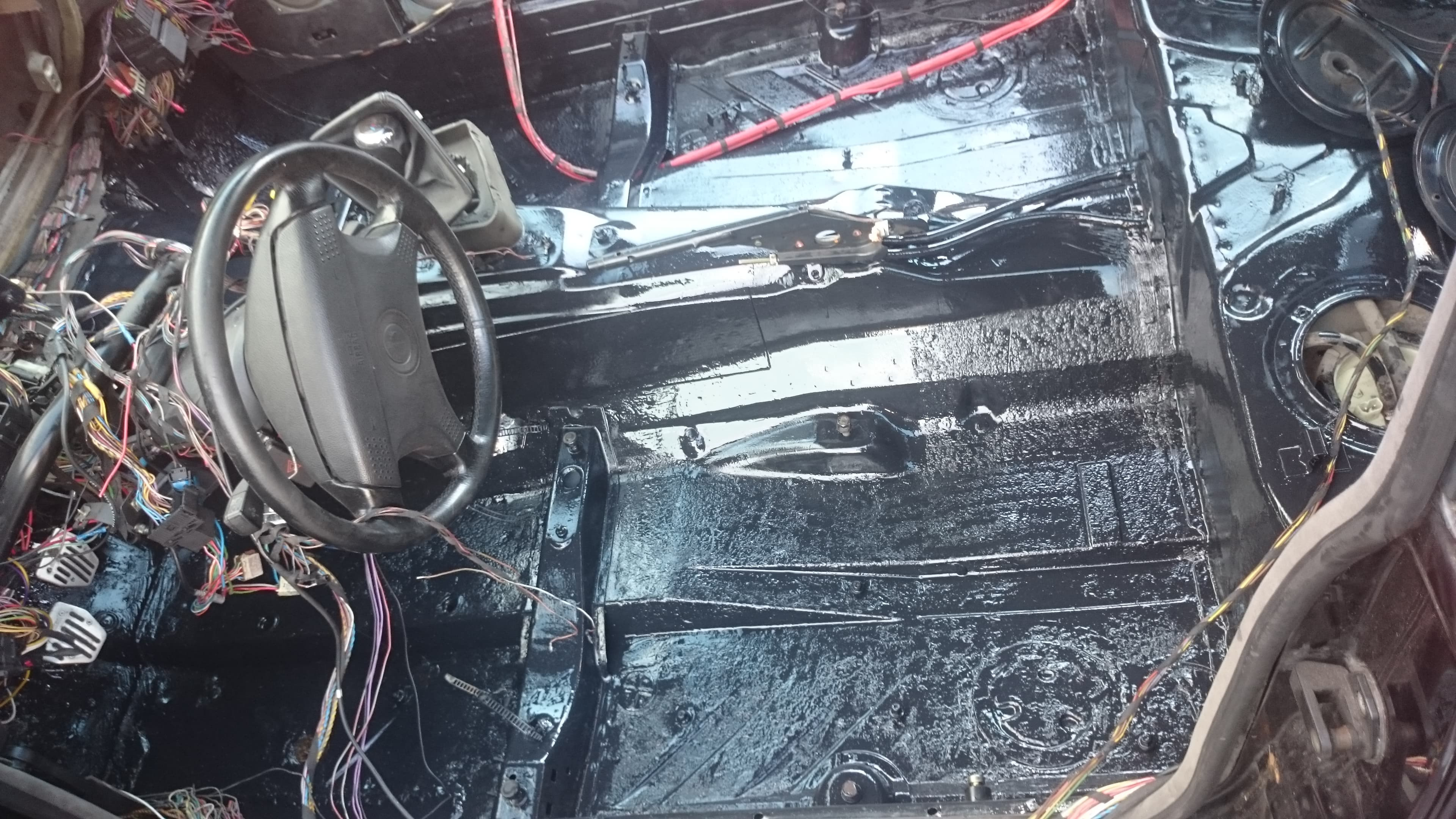

Ryggzn Skrevet Januar 1, 2019 Forfatter Skrevet Januar 1, 2019 Påtide å fylle ut litt mer her nå legger bare ut litt bilder fra da eg sveiset rusten i gulvet og pusset/behandlet det, og litt små div bilder fra lakkeringen
