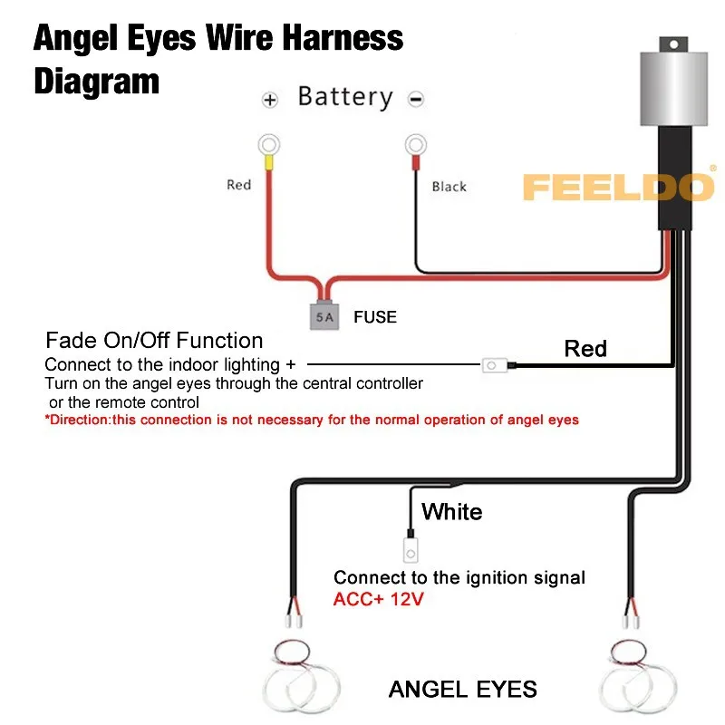

Angel eyes er i stedet for parklys, så du skal inn der kort fortalt. Hvilke angel eyes skal du ha? Det bruker alltid å følge med koblingsskjema som er plug and play på angel eyes. En skal på batteri og en annen på jord, så skal du på remote eller hva de kaller det, det som gjør at de skrur seg av/på i takt med bilen. Fant et random bilde av en type, men det er uansett kort fortalt slik:
(Edit: den som står RED på kan du bare overse)
Endret av Marius2002
