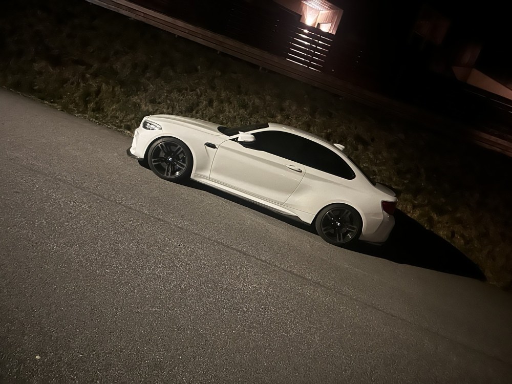

Daniel80 Skrevet August 14, 2024 Skrevet August 14, 2024 Jeg har en M2 som var uproblematisk, fast og fin å kjøre, men som nå er helt forferdelig, og jeg finner ikke ut hva som er galt. Flere ting har skjedd.. - Fikk oppdatert bilens software til M2CS på diff/steering og dsc. Kjentes fin ut etter dette. La merke til at den var blitt litt lettere på rattet, men ikke noe annet. Kun vanlig kjøring på vei. - Oppdaget så en (gammel) skade på bakdekket, så fikk lagt på 2nye bakdekk. Samme dimensjon, men valgte Falken Azenis FK520 (XL). (Hadde de originale MPSS fra før). Merket etterpå at bilen var sporete og slitsom å kjøre. Fikk sjekket dekk, hjulbolter +++ Sjekket deretter alle bolter i understellet, og fant en som ikke var helt tight nok. Tok derfor ny hjulstilling. Den viste at hjulstillingen for ene bakhjulet hadde havnet ut av posisjon, og dette ble korrigert. Fremdeles var bilen slitsom å kjøre. i over 120km/t føles det som om fronten løfter seg og flyter. Ustabilt. I lavere hastigheter (60-80km/t) blinker DSC lyset for ingenting, og i alle hastigheter føles det som om bilen elektronisk forsøker å justere og påvirke retningen helt uten grunn. Hyperaktiv DSC. Byttet til vinterhjul for å teste ett annet hjulsett, men problemet er det samme. Tok enda en hjulstillingskontroll på ett annet verksted, men de mente at hjulstillingen var god. Har ISTA+, så har nå gjort EPS startup og ICM startup, uten endring i kjørefølelse. Alle prosedyrer sier att alt er iorden, og bilen har ingen feilkoder nå, men før jeg tok EPS startup fikk jeg feilkoder på "Slip angel estimator - internal degradation due to SBS" og noen andre. Men de kommer ikke tilbake nå. Har noen vært borti dette? Kan det være "M2CS" programvaren det er noe feil med? Jeg fikk programvaren installert av en som skal være anerkjent av andre Bmw folk, og programvaren skal være original BMW har jeg fått opplyst. Annet: Bilen er senket på H&R fjærer og har H&R spacere. Originale felger og dekkdimensjoner. Hadde dette også før software oppdatering uten problemer. Eneste som er skiftet er jo bakdekkene fra Michelin til Falken. Motor er original og har aldri vært tunet IMG_9762.mov
Daniel Breivik Skrevet April 24, 2025 Skrevet April 24, 2025 Har helt glemt å komme med oppdatering på dette. Var ett mareritt å finne ut av, og bilen ble bortimot plukket i molekyler for å lete etter feil. 3 forskjellige hjulstillingsverksteder sjekket også bilen uten å finne noe. Til slutt kontaktet jeg de som hadde installert M2 CS programvaren for styringen, og ba de se på det. De koblet seg til igjen (etter mye mas fra meg), og denne gangen oppdaterte de bilen til nyeste programvare før de installerte CS programvaren på nytt. Etter dette fungerte bilen som normalt igjen. Så alt dette styret bare fordi de som programmerte styringen gjorde en dårlig jobb i utgangspunktet. Men nå gleder jeg meg til Cannonball run og trackday på Norway Motorcenter ☺️ (Drømmer om Eurorally, men ser ikke ut som det blir noe av i år). Når det gjelder CS programvaren er jeg veldig fornøyd med endringen den har gitt bilen, men hadde gått til Bimmerfiks i Norge om jeg skulle gjort det igjen. (Istedenfor en "anerkjent" utenlandsk BMW koder på nett slik jeg gjorde første gang). papertiger, PIIIPower, Otis og 11 andre reagerte på dette 13 1
