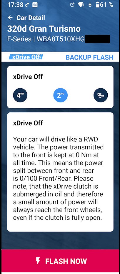

sondre Skrevet Mai 27, 2025 Skrevet Mai 27, 2025 (endret) På 26.5.2025 den 22.22, Skulebollen skrev: Står vel på xdelete sine nettsider at den kun funker på e og g serien🤔? "The blue xHP Wifi Adapter cannot be used with xDelete for F-Series cars. You can use a wired ENET connection or any Wifi ENET Adapter like MHD black or MHD Uni. Both are available at www.bimmer-connect.com" https://www.xautomotive.com/products/xdelete?variant=31977789915180 Her står det vel at MHD Uni som vel er den han har skal fungere på F-Series Og heldigvis har @Øyvind L. bekreftet at det funker, jeg har en selv på vei med DHL (så ble litt stresset et øyeblikk) får å få RWD på GT'n og da vet jeg at tenning må stå på 👍 Endret Mai 28, 2025 av sondre Øyvind L. reagerte på dette 1

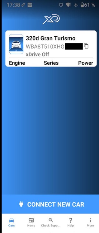

sondre Skrevet Juni 4, 2025 Skrevet Juni 4, 2025 (endret) Var litt strul å laste ned firmware oppdatering til MHD Universal, måtte laste ned MHD appen, men fikk nå orden på det til slutt, fikk feilmelding på xDelete underveis i flashing om at firmware måtte oppdateres. Etter firmware oppdatering var det gjort på et par minutter å få til xDelete, har ikke testkjørt med live data enda, men kjører til jobb i morgen, da vil jeg nok ha live data på for å sjekke. Gleder meg til vinteren allerede 😁 Endret Juni 4, 2025 av sondre skrivefeil
