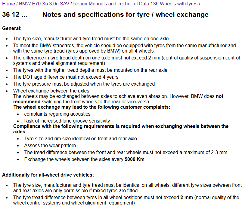

E.C. Skrevet Mai 14, 2025 Skrevet Mai 14, 2025 7 minutes ago, Julianv said: Har BMW noen tall på dette, som kan styrke min sak mot dekkverkstedet? Det nærmeste du kommer er utklippet under. Generelt er det "4 like eller stjernemerka" som er svaret fra BMW. Med stjernemerket er det også viktig å merke seg "stjernemerket som et sett", altså at et bestemt stjernemerket framdekk er "stjernemerket mot" et bestemt stjernemerket bakdekk. Det er ikke fritt fram plukk og mix der heller. fupsaker reagerte på dette 1
