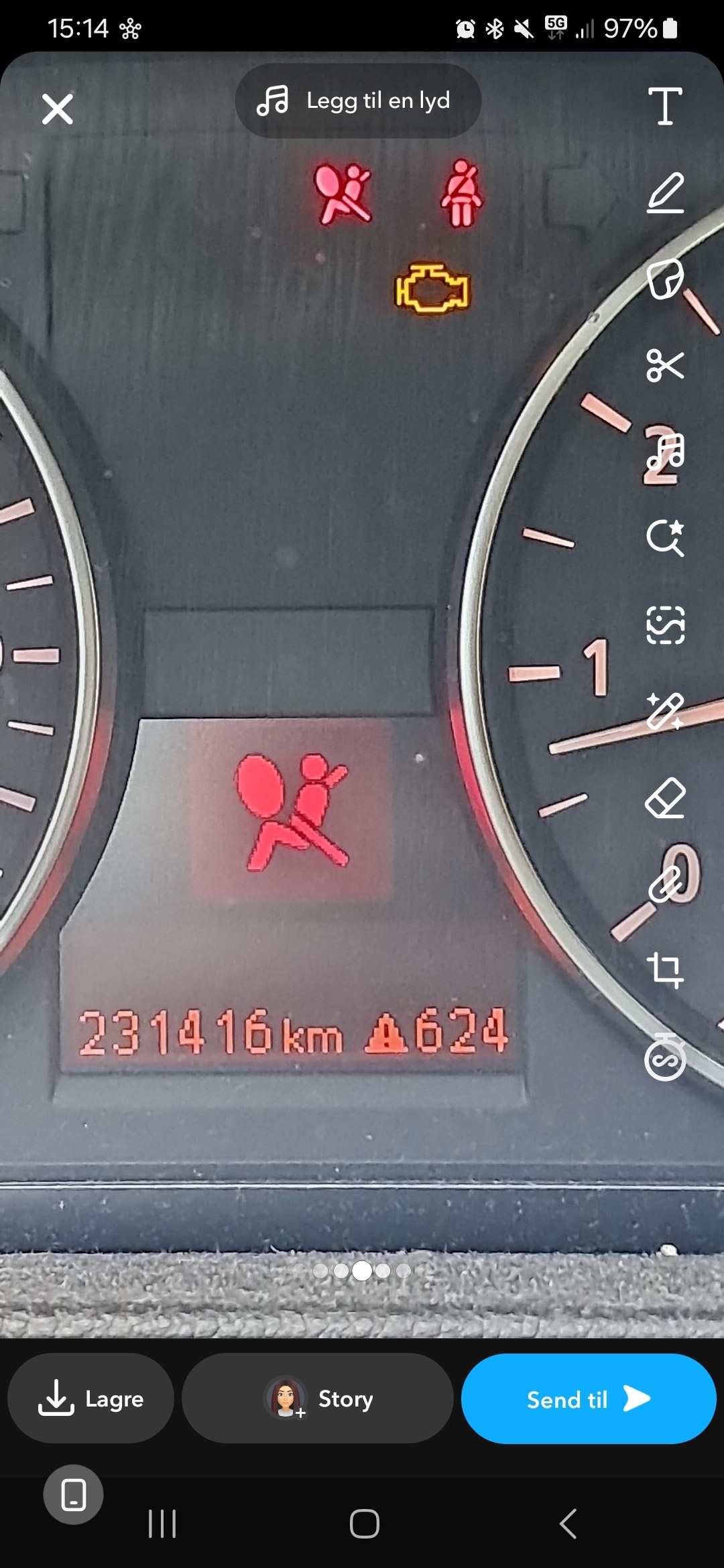

Hei. Jeg har byttet valvatronic og gassspjeld og oljehus på bmw 318i e91 bensin. Men allikevel så flyr den på tomgang og sperrer på 1500 omdreininger og har ikke noe motorkraft. Noen som vet hva dette kan være?
Tror jeg ville fått tatt en ny diagnose på den og lagt ut her hva feilene viser.
Lettere og tolke da tenker jeg .
Men når du skriver 1500 omdr ,sperrer den totalt på det uansett ?

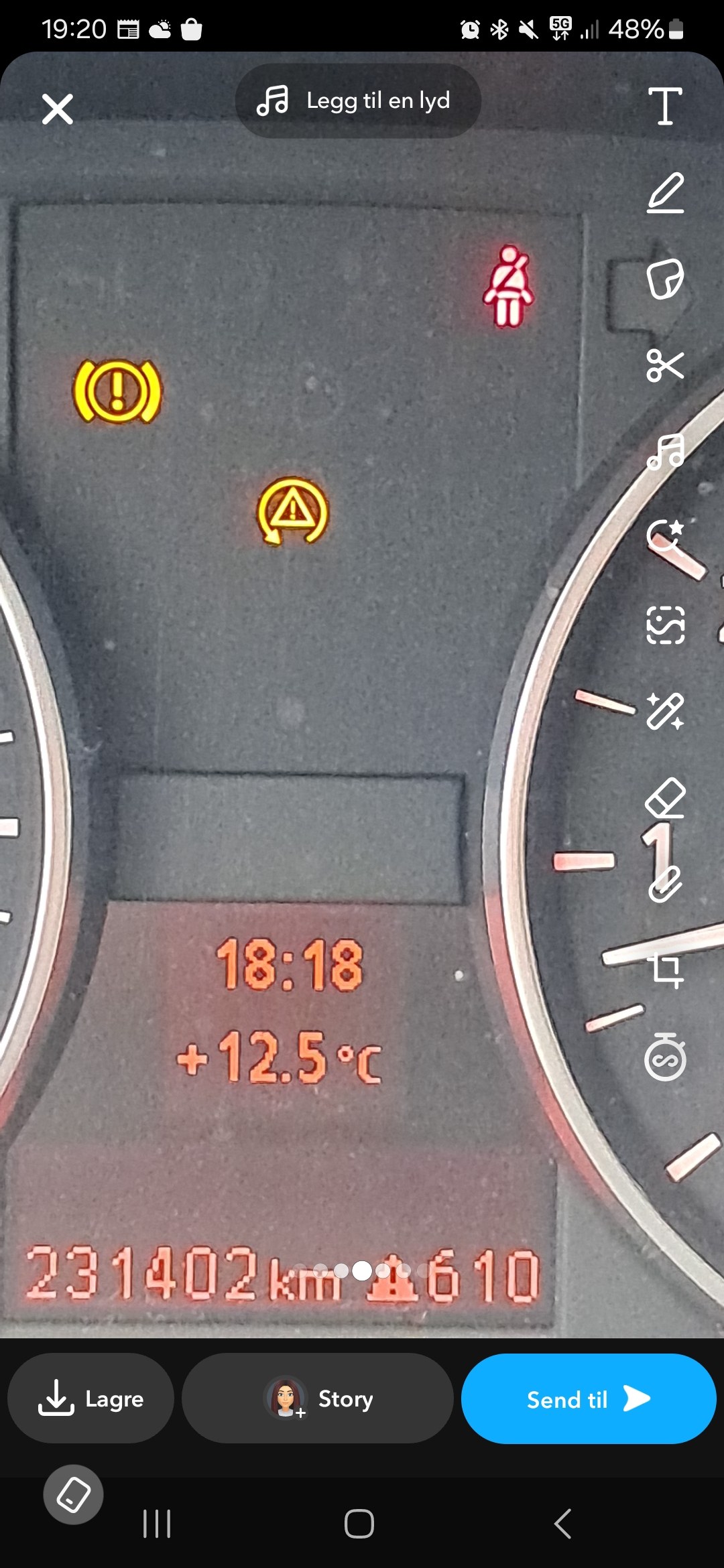

De to gule lampene indikerer feil på ABS mener jeg .
Enten ring eller sensor mest sannsynlig .
De to feilene der kan lage mye trøbbel som at bil går i nødmodus .
Hadde samme lampene på en 1 serie og når man fikk fikset det ,gikk bil som normalt men rart de ikke finner noe på diagnose ,da dette bør komme frem .

ABS front, håndbrekklyset hadde vært rødt hvis det hadde vert bak. Men må tas diagnose hvis man skal vite om det er venstre eller høyre. Men typiske feil er ABS sensor og lager. det er ikke ring framme på disse men lager som er skrudd med 4 bolter så lett å bytte.
