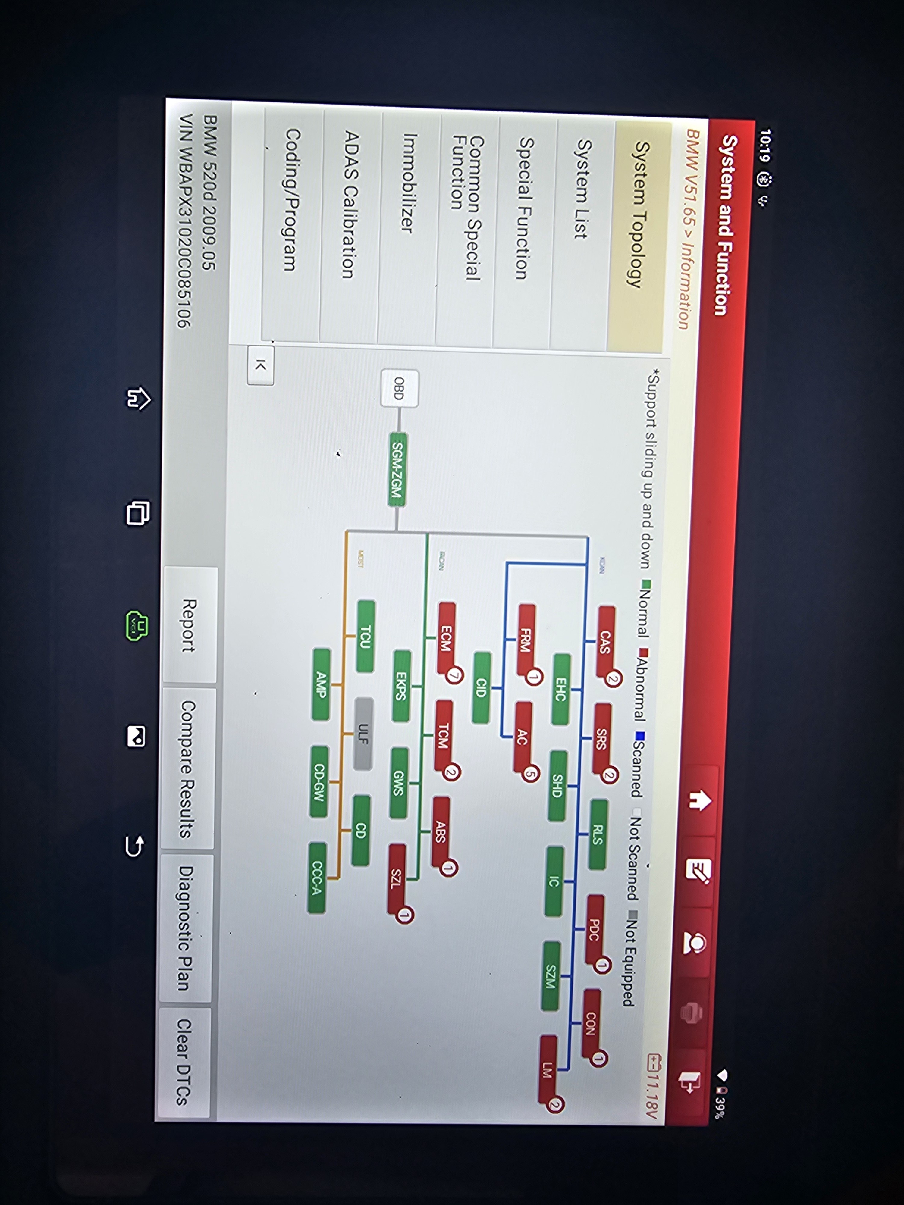

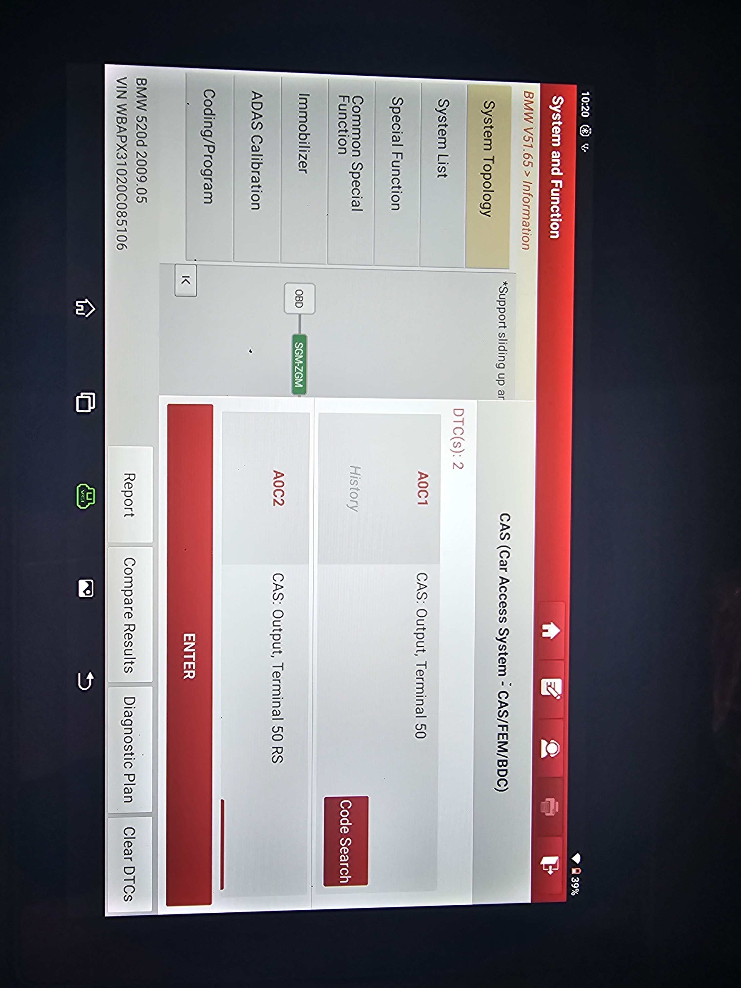

Belzeebub Skrevet Juli 17 Skrevet Juli 17 Bilen slår ikke når jeg trykker inn startknappen. Har feilkode fra CAS enheten Output 50 og 50RS. Byttet startrele - men det hjelper ikke. Lurer på om det er CAS enheten som ikke har det helt bra....., men regner med den må kodes mot VIN og nøkkler. Er det noen her som har vært borti dette. Har Touch x-431 v+ pro feilkode leser, men uten nøkkelkoder. Prøver å nullstille feilkoder, men er det noe annet jeg må tenke på ? Takk på forhånd for svar og en enkel løsning 😊

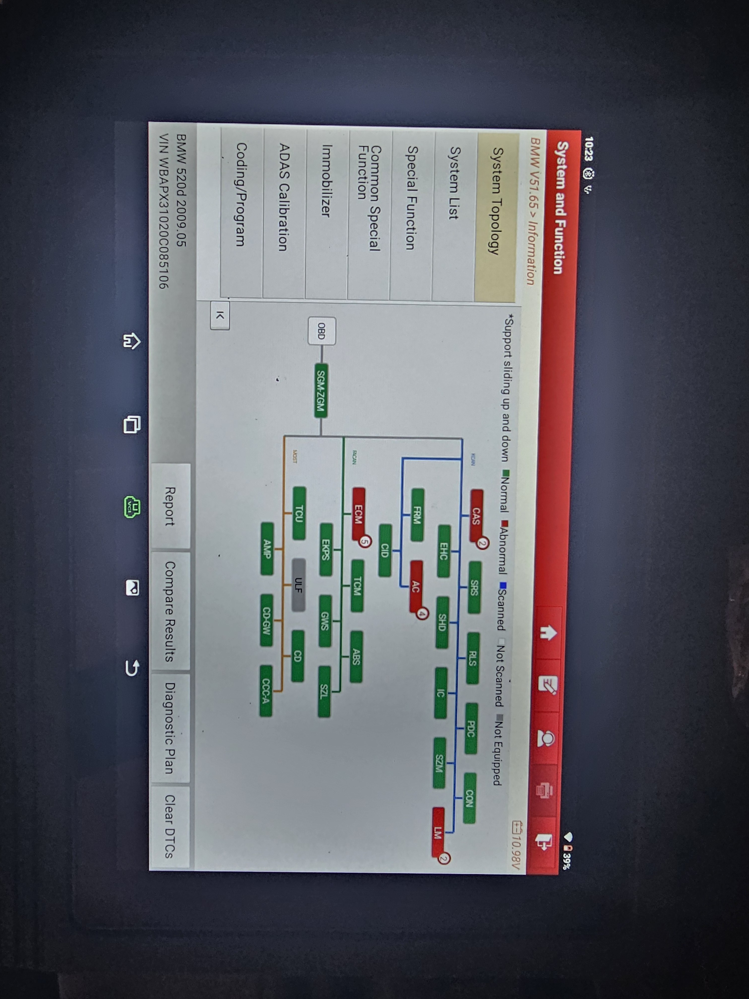

Belzeebub Skrevet Juli 17 Forfatter Skrevet Juli 17 21 minutter siden, Reef89 skrev: Men har du tenning eller er alt dødt? Har tenning, men lav batteri spenning - under 11v. Men dette kom plutselig - etter jeg gjorde feilsøking, lurer på om det er noe jeg har programmert feil. Har egentlig bare fjernet feilkoder. Sliter i utgangspunktet med luftfjærene bak

Otis Skrevet Juli 17 Skrevet Juli 17 Du burde kanskje verifisere litt mer rundt feilen. Nøyaktig hva betyr den feilen? Betyr det at cas ikke klarer aktivere utgangen å sende strøm ut fra seg selv? Eller at motoren ikke går rundt og dermed feil? Det er to helt forskjellige feil i verste fall. Den ene feilen er defekt cas, den andre er defekt startmotor/solenoid, ledning. Har du sjekket jordingen din til motor? Mener at det var noen som skrev at om jordingen er gåen til motor, så kan det gå jording gjennom cas og dermed ødelegge den.
Belzeebub Skrevet Juli 18 Forfatter Skrevet Juli 18 12 timer siden, Otis skrev: Du burde kanskje verifisere litt mer rundt feilen. Nøyaktig hva betyr den feilen? Betyr det at cas ikke klarer aktivere utgangen å sende strøm ut fra seg selv? Eller at motoren ikke går rundt og dermed feil? Det er to helt forskjellige feil i verste fall. Den ene feilen er defekt cas, den andre er defekt startmotor/solenoid, ledning. Har du sjekket jordingen din til motor? Mener at det var noen som skrev at om jordingen er gåen til motor, så kan det gå jording gjennom cas og dermed ødelegge den. Regner med at CAS sender ut signal - hører at rele klikker, men motor har ingen tendens til å prøve å starte/gå rundt. Skal utforske videre seinere idag - har byttet rele, men problemet er det samme. Youtube linken som kommer opp ga tips om rele... men det hjalp ikke. Skal sjekke over jording og prøve å se på starter. Det høres bare klikk ved trykk på start, holder jeg knappen inn lengre - kommer feilkode på at bremsen holdes inne for hardt eller lenge. Når batteri har for lavt spenning - så blinker alt og den slår av tenning, men regner med det er pga lav spenning på batteri.
