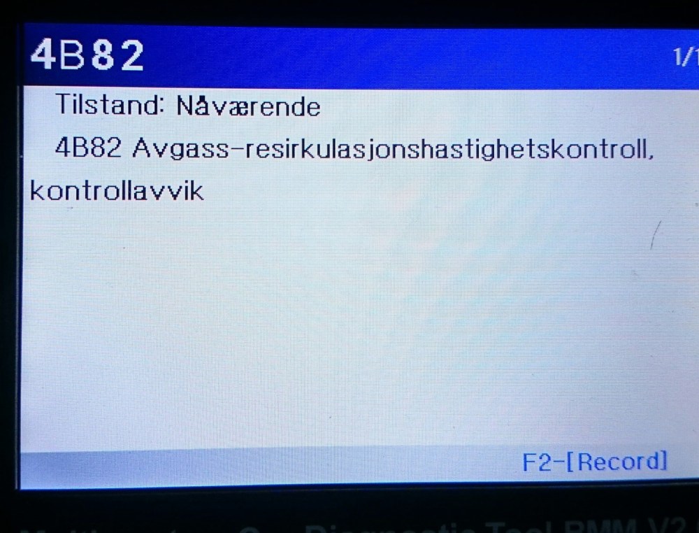

svaen Skrevet August 8, 2025 Skrevet August 8, 2025 (endret) Hei, i all frustrasjon så søker jeg tips til min ‘11 X5 E70 30D N57. Jeg har i to år hatt fått opp gul motorlampe og feilkode 4B82 - EGR rate control - check deviation. Motorlampen kommer og går, men feilkoden forsvinner ikke. Sletter jeg feilkoden, virker det som om feilkoden dukker opp når motor er driftsvarm, som fikk meg til å tenke på lekk EGR-kjøler - da dette visstnok er en gjenganger på N57, hvor flere har fått byttet EGR-kjøler på recall fra BMW. I mitt tilfellle viste det seg ikke tegn til kjølevæske-lekkasje i selve EGR-kjøleren på verkstedsbesøk hos GS. Testplan i ISTA ble utført, og konklusjonen ble tett kjøler, eventuelt mekanisk eller elektronisk feil med EGR-ventil. For en uke siden, ble det byttet til ny original kjøler inkl ventil, samt termostat på motor. EGR-adapsjoner ble nullstilt, men både motorlampe og feilkoden dukket opp igjen Likevel var dette sunt, da forbruket gikk ned og motor tydeligvis fikk friskere luft Nå begynner jeg å bli rådvill m.t.p hva som forårsaker feilkoden. Jeg har ingen andre feilkoder. Innsuget og tilhørende eksoskjøler på innsug ble rengjort i.f.m glødeplugg-/relé-/strømkabel-/kabelstammebytte i februar i år. Innsugsportene i toppen ble rengjort i beste "amatørevne". Jeg har også utført røyktest på vakuum og rør/intercooler fra turbo, for å utelukke lekkasje Alt av søking på nett og erfaringer relatert til feilkoden, viser til andre feilkoder i tillegg til 4B82 om det skulle være andre årsaker enn overnevnte Alle tips mottas med takk! Endret August 8, 2025 av svaen
