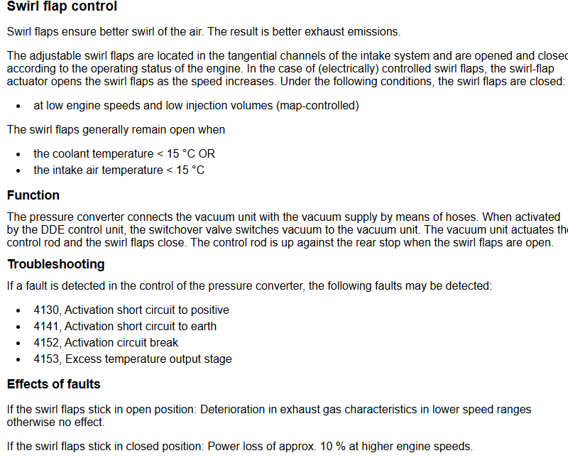

Whiskmon X5sd Skrevet September 20, 2025 Skrevet September 20, 2025 (endret) Noen som ha utført swirl flap delete på X5 30SD 2008 mod, og merket noe negativt ang ytelse/bunndrag? Endret September 20, 2025 av Whiskmon X5sd
Øyvind L. Skrevet September 20, 2025 Skrevet September 20, 2025 (endret) Swirl flaps har ikke noe med ytelse å gjøre bortsett fra hvis de feiler og blir stående lukket. Er kun miljø og kanskje noe forbruk. Bare å få fjernet de. Endret September 20, 2025 av Øyvind L.
Whiskmon X5sd Skrevet September 20, 2025 Forfatter Skrevet September 20, 2025 Ok, såg bare en video der en mekanikker påsto at ved twin turbo kunne det merkes på dreiemoment ved lite turtall osv, men dette skulle ikke være så merkbart med enkel turbo🤷🏻♂️ Men takk for respons, da skal det bestilles og utføres. Øyvind L., Ingvaldsen og mr.pingu reagerte på dette 3
GregS Skrevet September 22, 2025 Skrevet September 22, 2025 Når det gjelder spjeldene … det beste er å fjerne dem og glemme hele saken en gang for alle. I noen tilfeller, avhengig av programvareversjonen, må man også deaktivere spjeldfunksjonen i motorstyringen. Otis reagerte på dette 1
