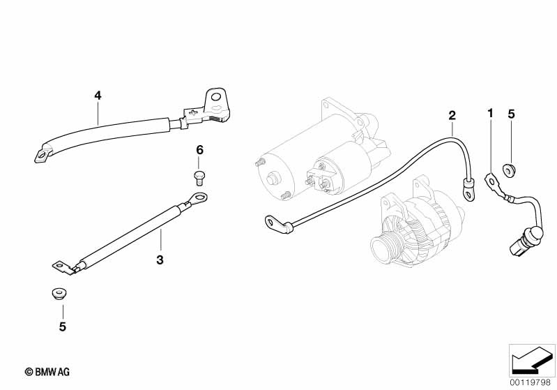

Daniel. Skrevet 11 timer siden Forfatter Skrevet 11 timer siden 13 minutter siden, Otis skrev: Som oftest er det dårlig jording. Men det kan være defekt cas og stsrter/solenoid. Den som går fra motor til karosseri du tenker på da? Er vel nr. 3 på denne tegningen? Noen enkle måter å utelukke defekt CAS modul?
E.C. Skrevet 10 timer siden Skrevet 10 timer siden Stemmer det, er vel enten 34 eller 36 cm avhengig av om bilen er xdrive eller ikke, men dere kan jo måle før man svir av over 500 spenn på den. Biltema selger også en universal en til under hundrelappen, men noe usikker på holdbarheten. Daniel. reagerte på dette 1
Daniel. Skrevet 10 timer siden Forfatter Skrevet 10 timer siden 14 minutter siden, E.C. skrev: Stemmer det, er vel enten 34 eller 36 cm avhengig av om bilen er xdrive eller ikke, men dere kan jo måle før man svir av over 500 spenn på den. Biltema selger også en universal en til under hundrelappen, men noe usikker på holdbarheten. Er bakhjulstrekk, og på både Koed og GS så står det at den er 330mm så det er vel det som er riktig for denne. Koster 442kr på GS og 504kr på Koed. Den på Biltema kan vel ikke være så alt for bra om den koster mindre enn 100kr 😅
E.C. Skrevet 9 timer siden Skrevet 9 timer siden Stemmer nok det, har kjøpt til 3 ulike biler nylig og de er bittelitt forskjellige. Den fra Biltema er veldig brei og ikke så tjukk, funker nok greit til å teste med eller om det er knipe, har en liggende hjemme just in case. Den jeg tenkte på først: https://www.biltema.no/bil---mc/bilbatterier/batteritilbehor/jordflette-uten-kabelsko-16-mm2-2000016608 De har også annet som bør funke greit: https://www.biltema.no/bil---mc/bilbatterier/batteritilbehor/jordingskabel-uten-kabelsko-70-mm2-2000016609
