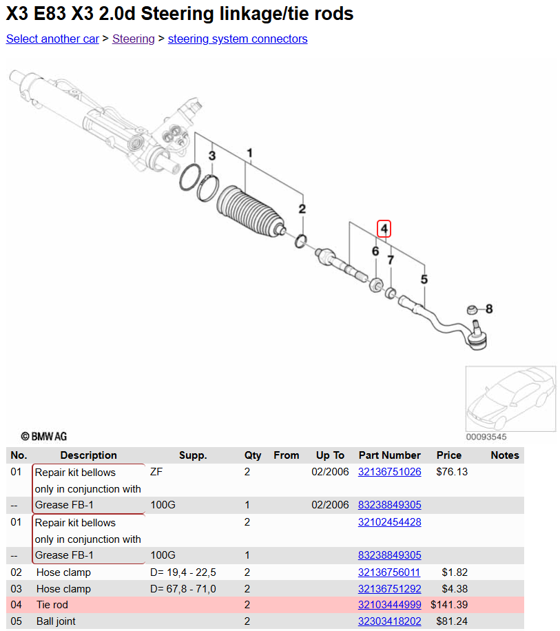

thansen Skrevet Mandag kl. 09:25 Skrevet Mandag kl. 09:25 Var visst på tide med nye indre endeledd. Ytre har jeg byttet for ca 2år siden. Problemet er at feks hos eurodel så har ATLE 240mm lengde og ett annet merke har 219mm lengde. Er det noen som vet hva OEM lengden er? Finner ingenting på realoem da de har hele styrestangen som komplett. Er snakk om en x3 e83 2004 model.

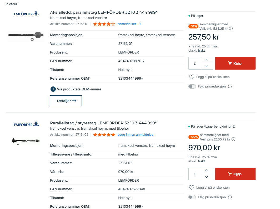

*MrB* Skrevet Mandag kl. 10:57 Skrevet Mandag kl. 10:57 (endret) Lemførder kommer bare opp med 1 type for indre endeledd (og 1 type for komplett) på det nummeret: Om andre merker oppgir andre lengder, så kan det rett og slett være måten de oppgir lengde på. Totallengde vs effektiv lengde f.eks. Edit: Dette var fra Autodoc Endret Mandag kl. 10:57 av *MrB*
