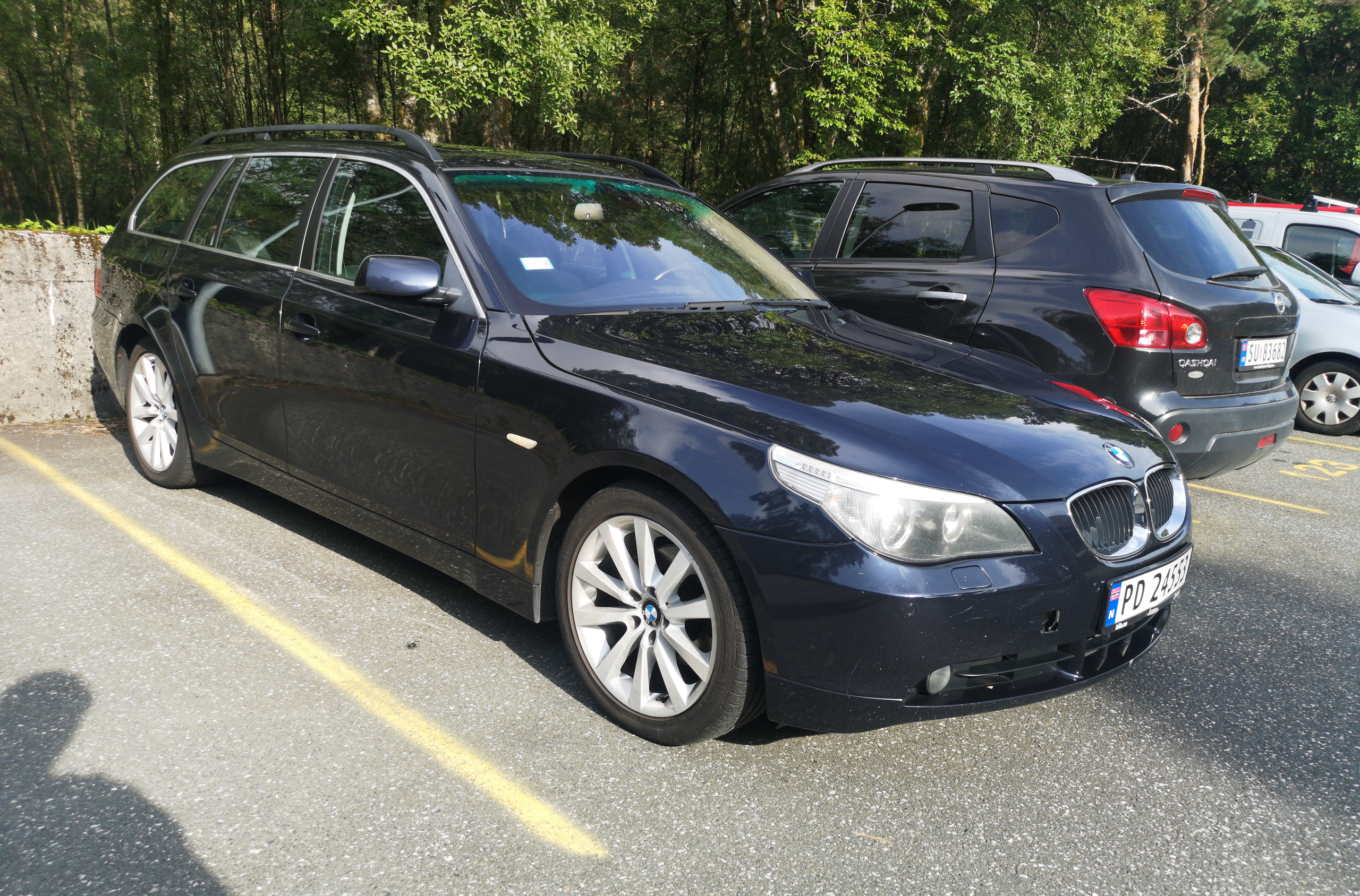

Stein Lervik Skrevet November 2, 2025 Skrevet November 2, 2025 Passer 225/45/R17 - ET30 på E61 bakhjulstrekk?
*MrB* Skrevet November 2, 2025 Skrevet November 2, 2025 Det er feil rulleomkrets og feil innpress. Du skal egentlig ha 225/50-17 og ET20. Altså vil disse hjulene være litt for små, og stikke litt for langt inn. Det er egentlig 3-serie spec på det du oppgir her. Men det kan godt være du klarer å montere de uten at noe tar borti. Regner med det ikke et snakk om særlig brede felger i denne størrelsen. 7.5-8’’? Anbefaler å lete etter hjul som er riktige til din bil. E.C. reagerte på dette 1
E.C. Skrevet November 2, 2025 Skrevet November 2, 2025 Bak skal det i alle fall ikke være problem med klaring. Tror heller ikke at det blir noe problem foran: Den eneste muligheten for klaringsproblemer foran blir at felg krasjer i demper og det merker man underveis i monteringa. ET 30 blir også teknisk sett ikke lov å bruke mtp. maksimalt tillatt endring av sporvidde. Ellers enig med han over om å skaffe riktige felger i stedet.
Daniel. Skrevet November 2, 2025 Skrevet November 2, 2025 18x8 ET30 går i hvertfall, men ser absolutt ikke bra ut E.C. reagerte på dette 1
