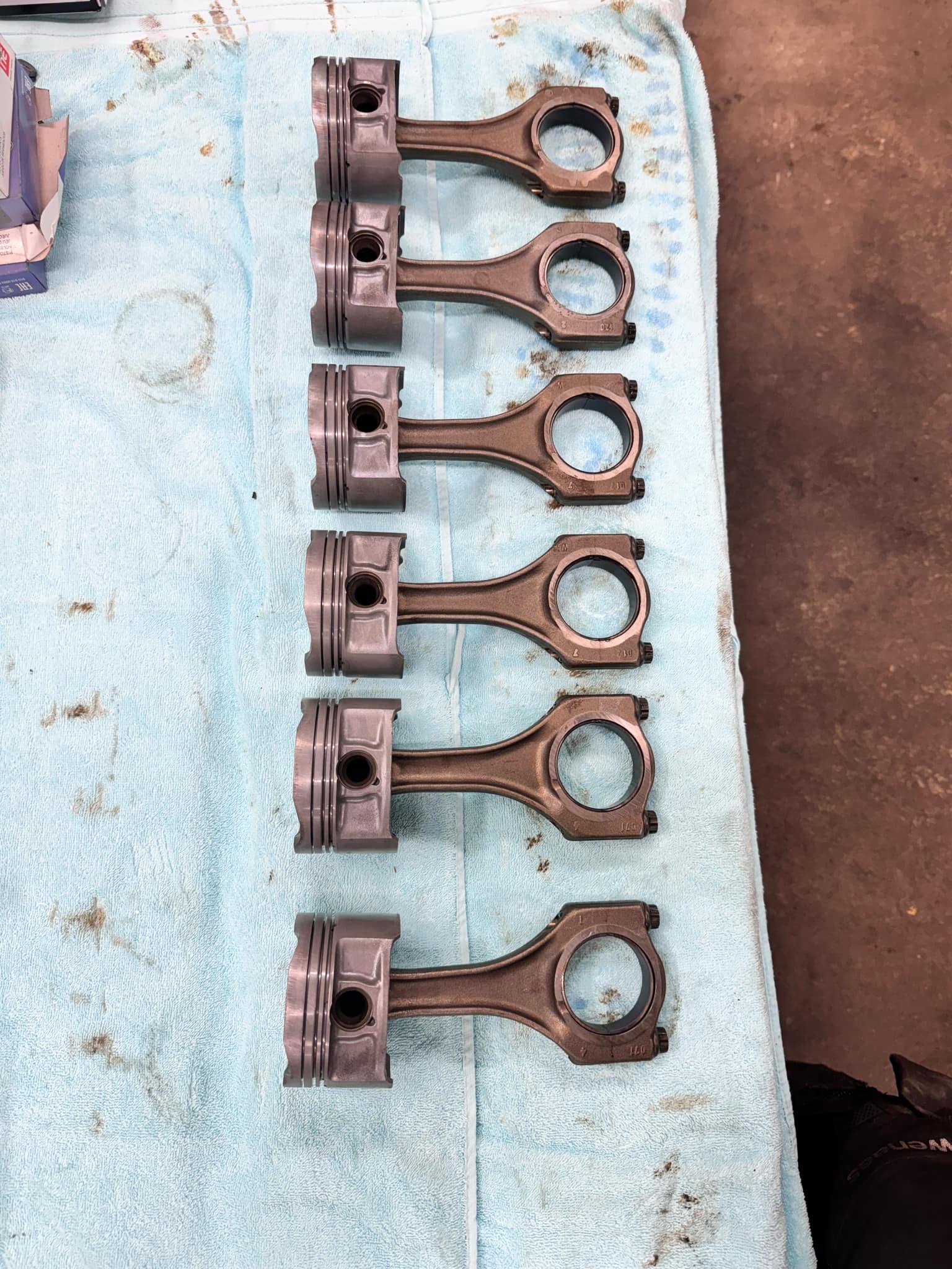

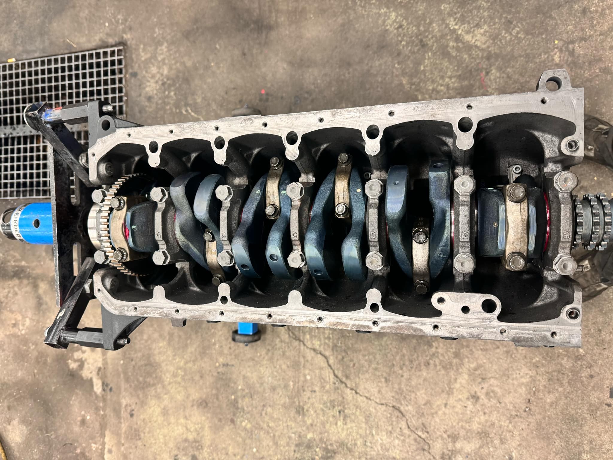

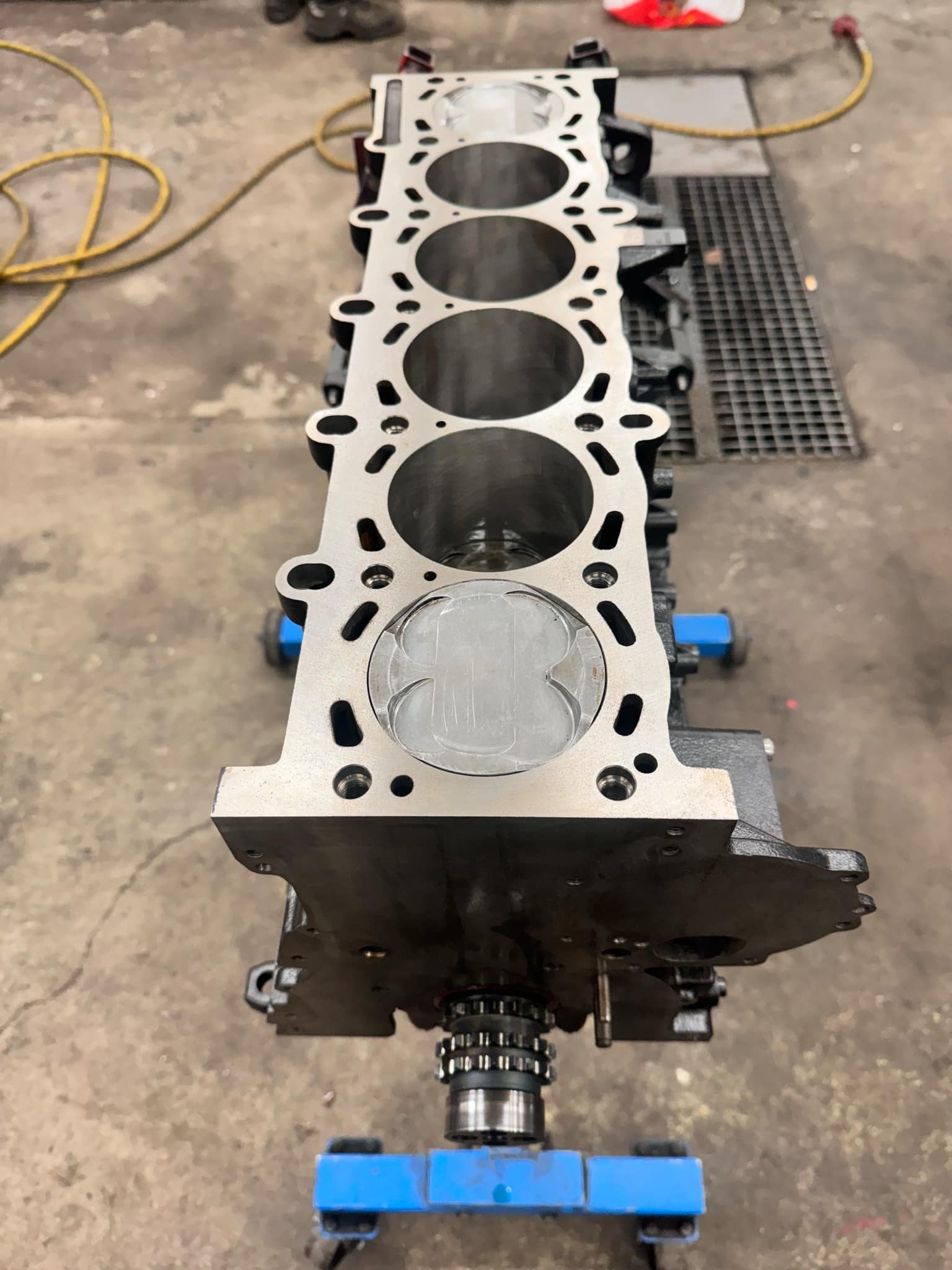

RF91 Skrevet November 13 Skrevet November 13 Kan ikkje svara på nåke om forsterkning av traversen bak, men eg betalte vertfall ca 40 000 for overhaling av min S54. Då blei motor plukka i biter og alt blei målt, sjekka, balansert og skifta. HC123 reagerte på dette 1
