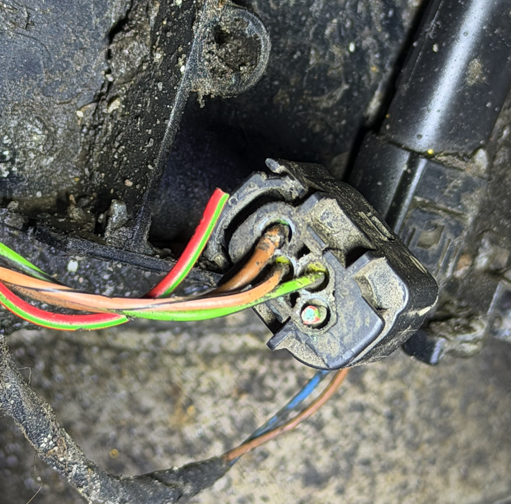

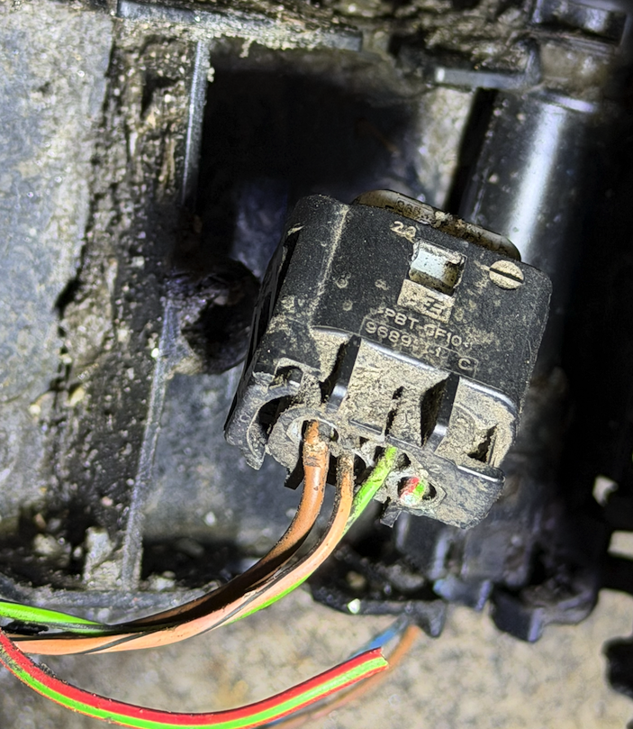

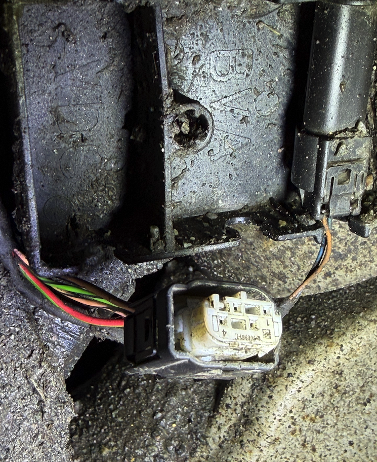

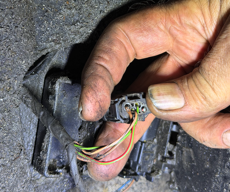

VictorH04 Skrevet November 25, 2025 Skrevet November 25, 2025 Heisann, Har to avrevne kabler på connector(flexray?) som går fra BIL til EDC. (Se bilder!) Finnes det noe for eksempel orginalt rep-sett med kabler eller connector? Eller andre gode løsninger? Får chassis-feil når kabelen ikke er koblet i. Har gjort en jalla-fiks ved å stikke inn en synål og surre kobberet rundt denne men dette er ikke holdbart og vi vil gjøre det ordentlig så snart som mulig Setter pris på alle tips! Med vennlig hilsen Victor N. Hristov
E.C. Skrevet November 25, 2025 Skrevet November 25, 2025 Jada, ringer du GS eller Koed skal de hjelpe deg med riktige deler. Du kan også se litt selv i deres delekatalog. Ligger gjerne egne delenumre på elektrisk kontakt i samme tegning som aktuell komponent (demper). Enkleste for deg er ferdigkrympa kabel med den vanntette proppen, så skjøter du bare på eksisterende kabel. Slipper du unna spesialverktøy for crimping. Nytt kontakthus er sikkert lurt det også, blir ofte sprø i clipsene med alderen. Otis og VictorH04 reagerte på dette 2
VictorH04 Skrevet November 25, 2025 Forfatter Skrevet November 25, 2025 @E.C. Takk Skal sende mail til KOED nå, ser dem har mange fine diagrammer og oversikter over kabelsett og repsett. Sendte mail til Sulland også men han ville ha nummer på selve kontakten, noe som jeg ikke har nå siden det er utydelig på bildene...

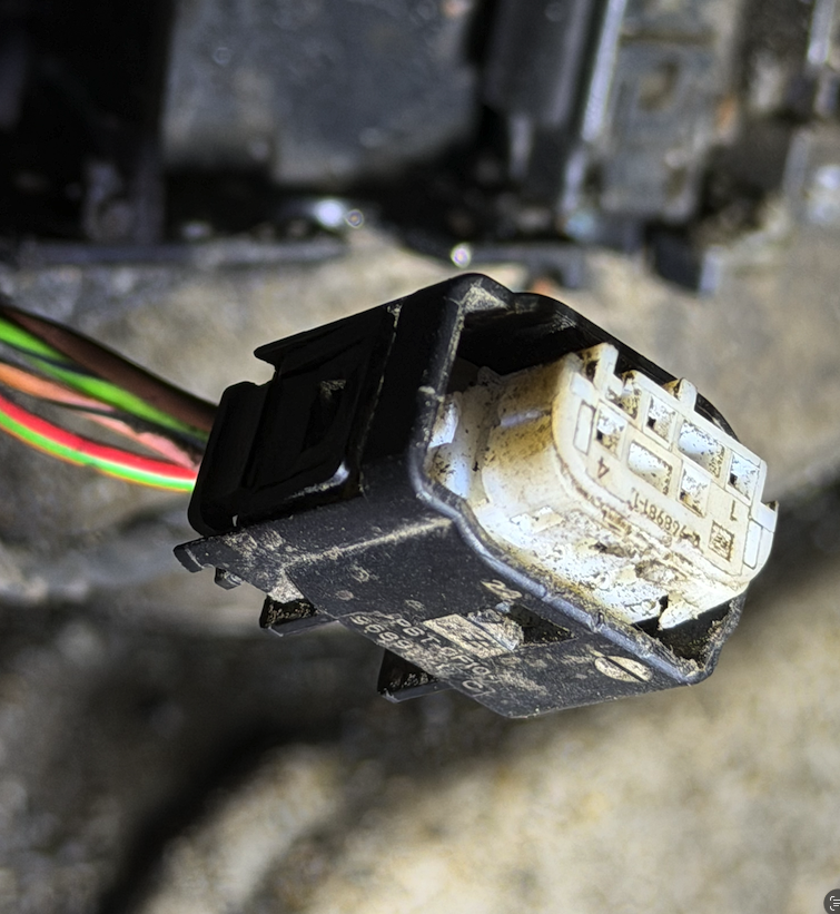

mr.pingu Skrevet November 25, 2025 Skrevet November 25, 2025 1 minute ago, VictorH04 said: @E.C. Takk Skal sende mail til KOED nå, ser dem har mange fine diagrammer og oversikter over kabelsett og repsett. Sendte mail til Sulland også men han ville ha nummer på selve kontakten, noe som jeg ikke har nå siden det er utydelig på bildene... Ser nummer ganske klart på hvite delen 1-968981-1, dette er TE (OE til konkakter og kontakthus) nummer; 1-968981-1 - NTI - The Connector People. Ut fra TE nummer er det med kjapt google søk mulig å oppdrive BMW nummer: 968913-1. Den tar vanlig MQS hun pins. (RealOEM.com - Online BMW Parts Catalog) VictorH04 reagerte på dette 1
VictorH04 Skrevet November 25, 2025 Forfatter Skrevet November 25, 2025 1 minute ago, mr.pingu said: Ser nummer ganske klart på hvite delen 1-968981-1, dette er TE (OE til konkakter og kontakthus) nummer; 1-968981-1 - NTI - The Connector People. Ut fra TE nummer er det med kjapt google søk mulig å oppdrive BMW nummer: 968913-1. Den tar vanlig MQS hun pins. (RealOEM.com - Online BMW Parts Catalog) Supert wow! Takk Da skal jeg få kjøpt inn. Noe mer som trengs for og få bra resultat? 🤔

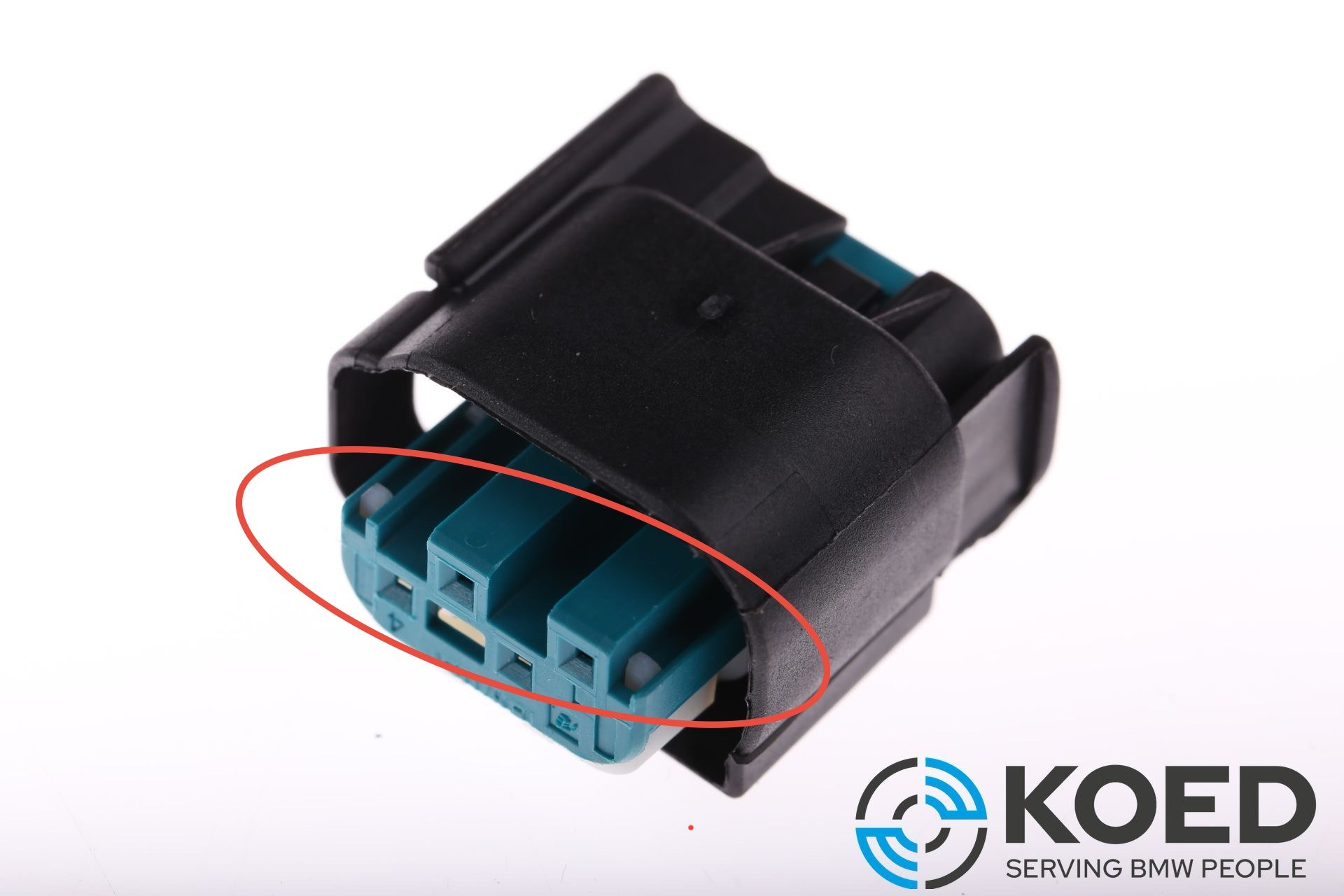

mr.pingu Skrevet November 25, 2025 Skrevet November 25, 2025 2 minutes ago, VictorH04 said: Wow Takk! @mr.pingu Se her ja Er dette en slags universal connector og kabler så det vil fungere? Ja, TE lager kontakthus til mange bilprodusenter så mest ofte det er mulig å oppdrive en kontakt fra Kina. Bare noen ganger at koderingen er annerledes, det kan f.e. være at den stripa som sitter i denne kontakten rett på midten men på noen kontakter er den til venstre eller noe. Da har BMW gitt TE oppdrag å lage den litt annerledes. Så da må man skrape bort den med kniv så den passer. Har opplevde det med SoftClose kontakter 6 minutes ago, VictorH04 said: Supert wow! Takk Da skal jeg få kjøpt inn. Noe mer som trengs for og få bra resultat? 🤔 Du trenger en krimpetang for terminaler hvis du går den veien; Noe sånt (SN-58B) funker fint for det meste mindre kontakter , jeg har den og; Crimping Tool Pliers for Electricians 0.08-6mm Crimping Tools Pliers Connectors Set Compatible with a Wide Range of Terminals - AliExpress Og ellers slitesterkt tape: Bruker den fra biltema, funker fint for de fleste kabelbunter som er utvendig. Elektrotape, 19 mm - Biltema.no VictorH04 reagerte på dette 1

VictorH04 Skrevet November 25, 2025 Forfatter Skrevet November 25, 2025 (endret) Takk for gode svar og tips! @E.C. og @mr.pingu Fikk svar fra KOED om at det kunne være disse, virker som at det er samme som du sendte? @mr.pingu https://www.koedbmw.com/no-no/product/61138365356 https://www.koedbmw.com/no-no/product/61130056961 https://www.koedbmw.com/no-no/product/61130006665 Er det noe forskjell på de ulike kablene som er sendt? Må dem være spesifikke? Endret November 25, 2025 av VictorH04
E.C. Skrevet November 25, 2025 Skrevet November 25, 2025 Du må ha riktig tverrsnitt, du kan bruke tjukkere kabel (om det fysisk får plass), men tynnere kabel skal normalt ikke brukes.
VictorH04 Skrevet November 25, 2025 Forfatter Skrevet November 25, 2025 Riktig riktig, best med lik kabel uansett antar jeg? Ser også forresten at connectoren #4 er til foran, men har det noe å si?
mr.pingu Skrevet November 25, 2025 Skrevet November 25, 2025 Personlig går jeg selv nesten aldri under 0.5mm2 fordi skjøting blir vanskeligere men det blir også litt mindre fint å skjøte om størrelsen er veldig ulik. Men om det la seg gjøre uten skjøting, velger jeg alltid det. Bildene her under viser forresten hva jeg mente med kodert / ukodert. Så det må man passe på når man kjøper fra AliExpress.

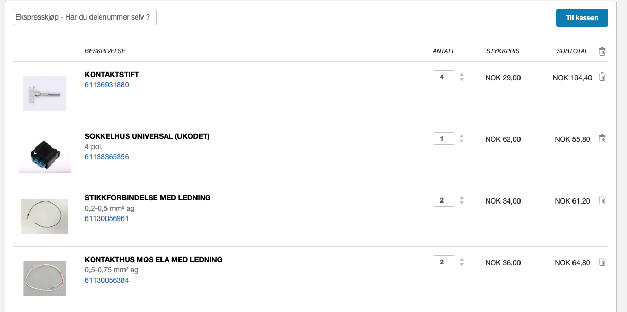

VictorH04 Skrevet November 26, 2025 Forfatter Skrevet November 26, 2025 Da blir det nok å kjøpe dette, med mindre det er helt feil? Snakket med KOED selger/kundeservice som sa at dette er riktig (Stoler selvfølgelig på at det er riktig) men alltid fint med second opinion
