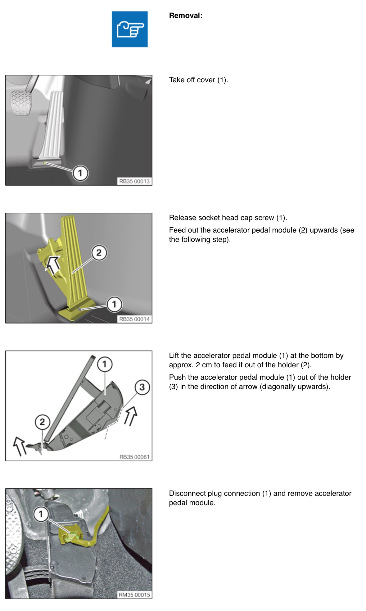

mr.pingu Skrevet November 25, 2025 Skrevet November 25, 2025 Sitter skrudd med den skrue nederst og så er resten klipset fast. Om plasten er knekt vil jeg tro du må ha ny pedal. Koster brukt ikke så mye Gasspedalen er 1 del. Kan nesten bruke hvilken som helst gasspedal, jeg har en G-series i min F4x. Synes den var finere med metal Hos min var det forresten en garantisak at den har løsnet (forrige eier). Legger ved instruksene, veldig grei jobb å gjøre selv. E.C., Norbert og fupsaker reagerte på dette 2 1

Norbert Skrevet November 25, 2025 Forfatter Skrevet November 25, 2025 2 hours ago, mr.pingu said: Sitter skrudd med den skrue nederst og så er resten klipset fast. Om plasten er knekt vil jeg tro du må ha ny pedal. Koster brukt ikke så mye Gasspedalen er 1 del. Kan nesten bruke hvilken som helst gasspedal, jeg har en G-series i min F4x. Synes den var finere med metal Hos min var det forresten en garantisak at den har løsnet (forrige eier). Legger ved instruksene, veldig grei jobb å gjøre selv. Takk for tipset. Godt å vite at det er en grei jobb å gjøre selv. For en bilanalfabet (med dobbelmatte) så er det godt å høre at byttet av gasspedal ikke er komplisert.
