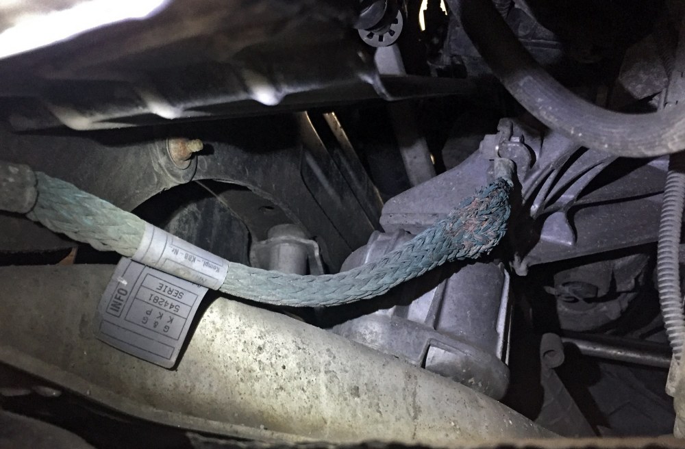

Hei  _ mistenker dårlig kontakt i jordingskabel på min E61    2008 mod  -   hadde problem med kabel på tidligere 118d der kabel hadde irret løs -  får av og til opp batteri signal i display og om jeeg står litt skjevt parkert en stund virker det som om at strømmen har vært borte da klokka er nullet, Kan noe si meg hvor denne sitter på bilen og om den kan sses i motorrommet eller under uten å demontere deksler.  Er også litt "snodig" om jeg prøver å lade batteri fra motorrom siden.Motor stopper vel om denne jordingskabel blir helt avrustet ???
Satt passasjer side nede ved girkasse under turbo, legger ved ett bilde på hvor den satt på X3 E83 eller så var det E60 husker ikke helt

Men ofte er det en flettet kabel til hver side av motor mot karosseri. Usikker på om E-serie også har en til girkasse også.
Ser slik ut, så lett og få øye på:

Klart, men det er bare den ene som har skylda i over 95 % av tilfellene ved manglende jording til motor.
