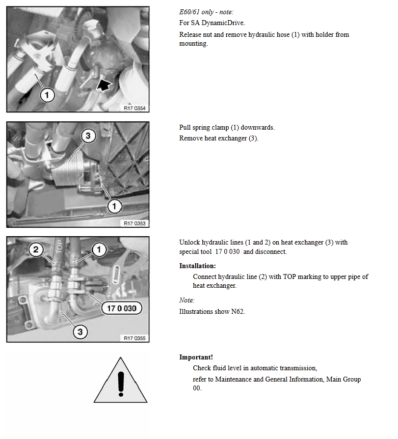

HakonLimseth Skrevet 5 timer siden Skrevet 5 timer siden Har du diagnoseapparat, Carly, OBD-adapter eller noe lignende? Enkleste måten å sjekke om oljekjøleren til automatkassa er gåen, er å lese av girkassetemperaturen etter en lengre kjøretur. Problemet er at når termostaten ryker, så blir den stående i åpen posisjon. Da sirkulerer kjølevæsken gjennom oljekjøleren hele tiden, uansett om girkassa har nådd driftstemperatur eller ikke. Resultatet er at den kalde girkasseoljen kjøler ned kjølevæsken, og motoren sliter med å komme opp i normal driftstemperatur. OE-nummer: 17217803830 VictorH04 reagerte på dette 1
VictorH04 Skrevet 4 timer siden Forfatter Skrevet 4 timer siden 35 minutes ago, HakonLimseth said: Har du diagnoseapparat, Carly, OBD-adapter eller noe lignende? Enkleste måten å sjekke om oljekjøleren til automatkassa er gåen, er å lese av girkassetemperaturen etter en lengre kjøretur. Problemet er at når termostaten ryker, så blir den stående i åpen posisjon. Da sirkulerer kjølevæsken gjennom oljekjøleren hele tiden, uansett om girkassa har nådd driftstemperatur eller ikke. Resultatet er at den kalde girkasseoljen kjøler ned kjølevæsken, og motoren sliter med å komme opp i normal driftstemperatur. OE-nummer: 17217803830 Takk! Har ISTA, så skal få fyrt opp det og sjekket ila kommende dager. Er den vanskelig å bytte? Må all kjølevæske tømmes? Og må noe rekalibreres via ISTA?

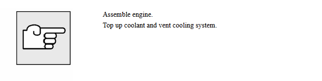

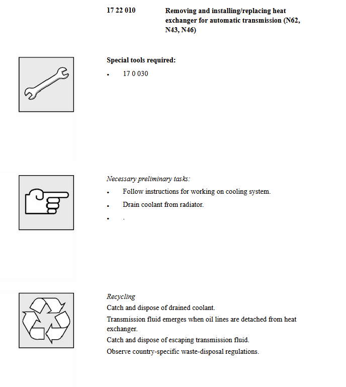

HakonLimseth Skrevet 4 timer siden Skrevet 4 timer siden Trenger ikke rekalibrere noe, men det står at kjølevæske må tømmes. Kan nok komme greit unnå ved å bruke klemtenger i plast, slik at det ikke renner ut så mye. Dette står i TIS VictorH04 og laffe reagerte på dette 1 1
VictorH04 Skrevet 1 time siden Forfatter Skrevet 1 time siden 2 hours ago, HakonLimseth said: Trenger ikke rekalibrere noe, men det står at kjølevæske må tømmes. Kan nok komme greit unnå ved å bruke klemtenger i plast, slik at det ikke renner ut så mye. Dette står i TIS Flott! Takk! Ser at det kan komme ut girkasseolje? Burde man også bytte det og da eller burde det ikke være noe problem?
HakonLimseth Skrevet 50 minutter siden Skrevet 50 minutter siden 38 minutter siden, VictorH04 skrev: Flott! Takk! Ser at det kan komme ut girkasseolje? Burde man også bytte det og da eller burde det ikke være noe problem? Tja, ulike meninger angående bytte av girkasse olje, men man burde i hvert fall fylle på til riktig nivå igjen. Har bestilt kit fra zf for å bytte girkasse olje selv, som gjøres samtidig ved bytte av termostaten til automatkassen. Det er jo valgfritt, men min har begynt å lugge litt mellom girskift så er greit uansett. Eneste bryet med å bytte olje er den lange prosedyren som må gjøres etter man har fylt på med ny olje for at nivået skal bli riktig.
