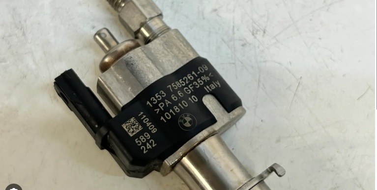

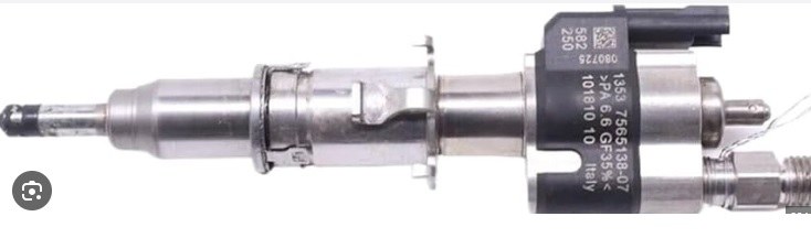

Haug530D Skrevet 9 timer siden Skrevet 9 timer siden 46 minutter siden, usirnes skrev: Ser ut som at Index 07, 09 og 11 har samme delenummer Ja det virker jo sånn, så mysteriet virker hvertfall løst på Bank 2. Men på Bank 1 er det knusktørt, så jeg vet ikke helt hva som skylder det da. Hmm interresant, jeg så det nevnt på en tråd på E90post (ikke min tråd, den har forøvrig ikke fått noe respons. Så det er tilsynelatende mye bedre aktivitet her inne) at Index 12 ikke passet n53 pga forskjellig bensin mengde sprøytet inn. Men det er verdt å undersøke litt mer. Ja okei, det er jo bra da. Ja det er litt i de gater jeg tenker og, litt preventative maintenance skader ikke heller. Er jo også litt styrete med de adaptasjonene. Er forskjellig delenr: Index 7 har 13537565138 Og Index 9 har 13537585261
usirnes Skrevet 8 timer siden Forfatter Skrevet 8 timer siden 1 time siden, Haug530D skrev: Er forskjellig delenr: Index 7 har 13537565138 Og Index 9 har 13537585261 Begge disse er vel N54 injectorer? Kommer hvertfall opp som det for meg på KOED På N53 index 11 injector siden har de (brukte) index 07 og 08 under samme delenummer hos KOED https://www.koedbmw.com/no-no/product/13537589048
