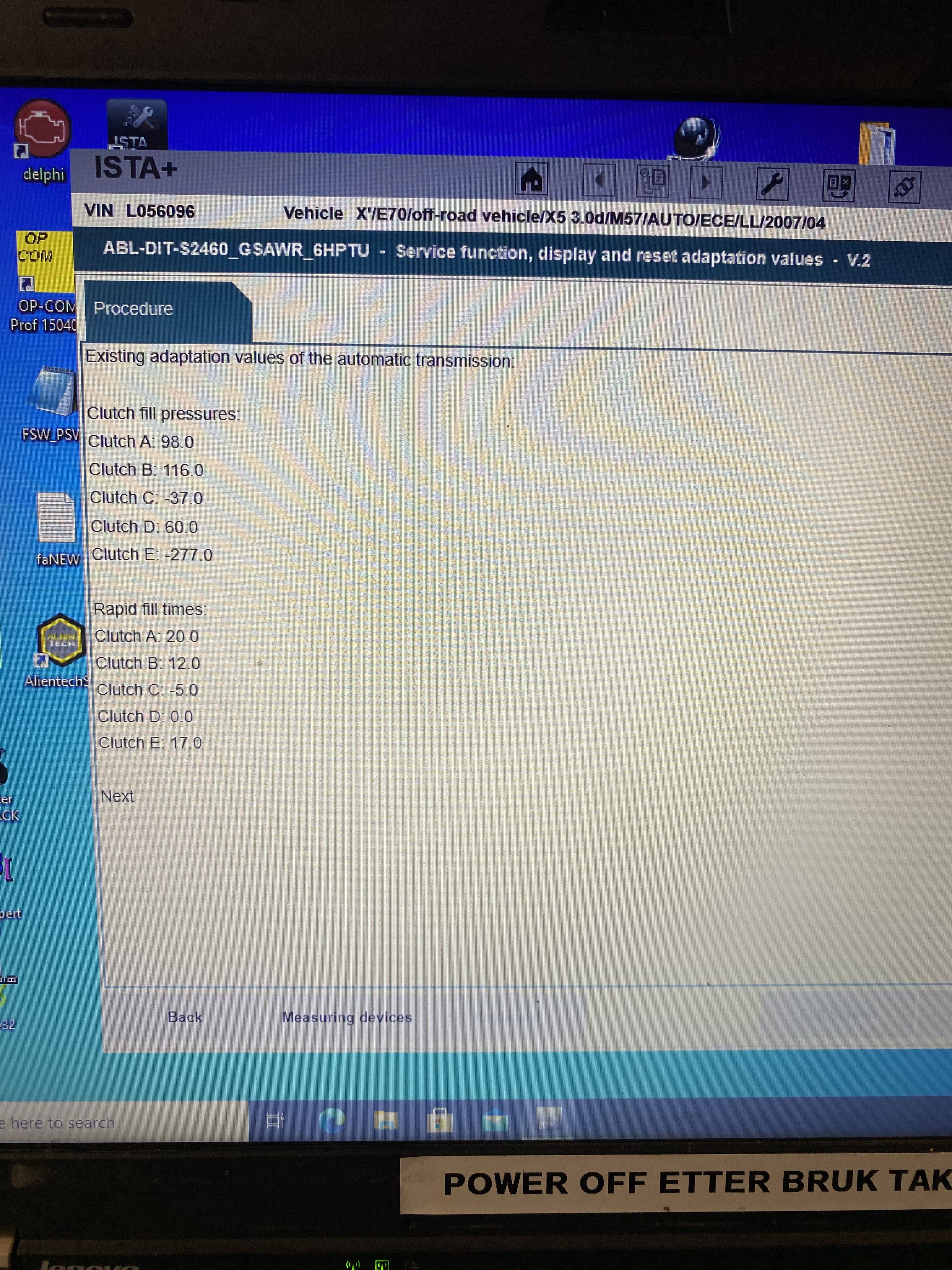

Iv3rs3n Skrevet 14 timer siden Skrevet 14 timer siden Kan ikke se at du nevner å ha lest ut adapsjonsverdiene på kassa. Verdiene kan fort fortelle deg noe om 4.gir. Siden det heller ikke er opplyst, har du prøvd å kjøre ny adapsjon på kassa etter bytte av olje? (Ikke gjør det før du evt har lest ut og notert deg gamle verdiene som nevnt over) Vedlagt er et eksempel tatt fra min:

Tor_ Skrevet 11 timer siden Forfatter Skrevet 11 timer siden Har ikke fått lest av verdier eller byttet olje, kun etterfyllt. Har nytt filter på vei posten.
RemyNG Skrevet 10 timer siden Skrevet 10 timer siden Les av verdier først. Er ikke ukjent at disse GM kassene gir opp. Men start med verdier siden du manglet såpass med olje så kan den ha låst seg med de verdiene den har som utgangspunkt. Iv3rs3n reagerte på dette 1
