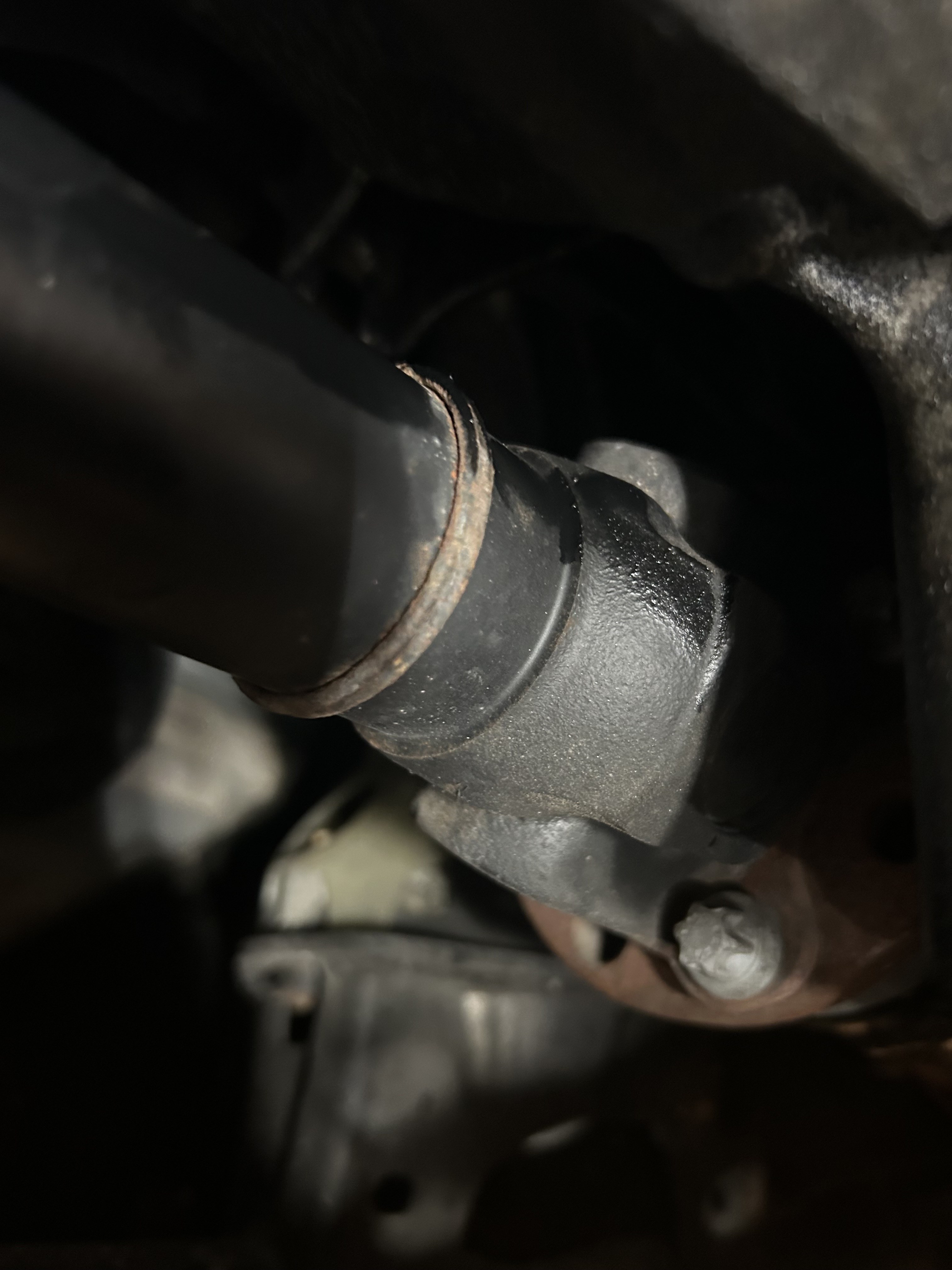

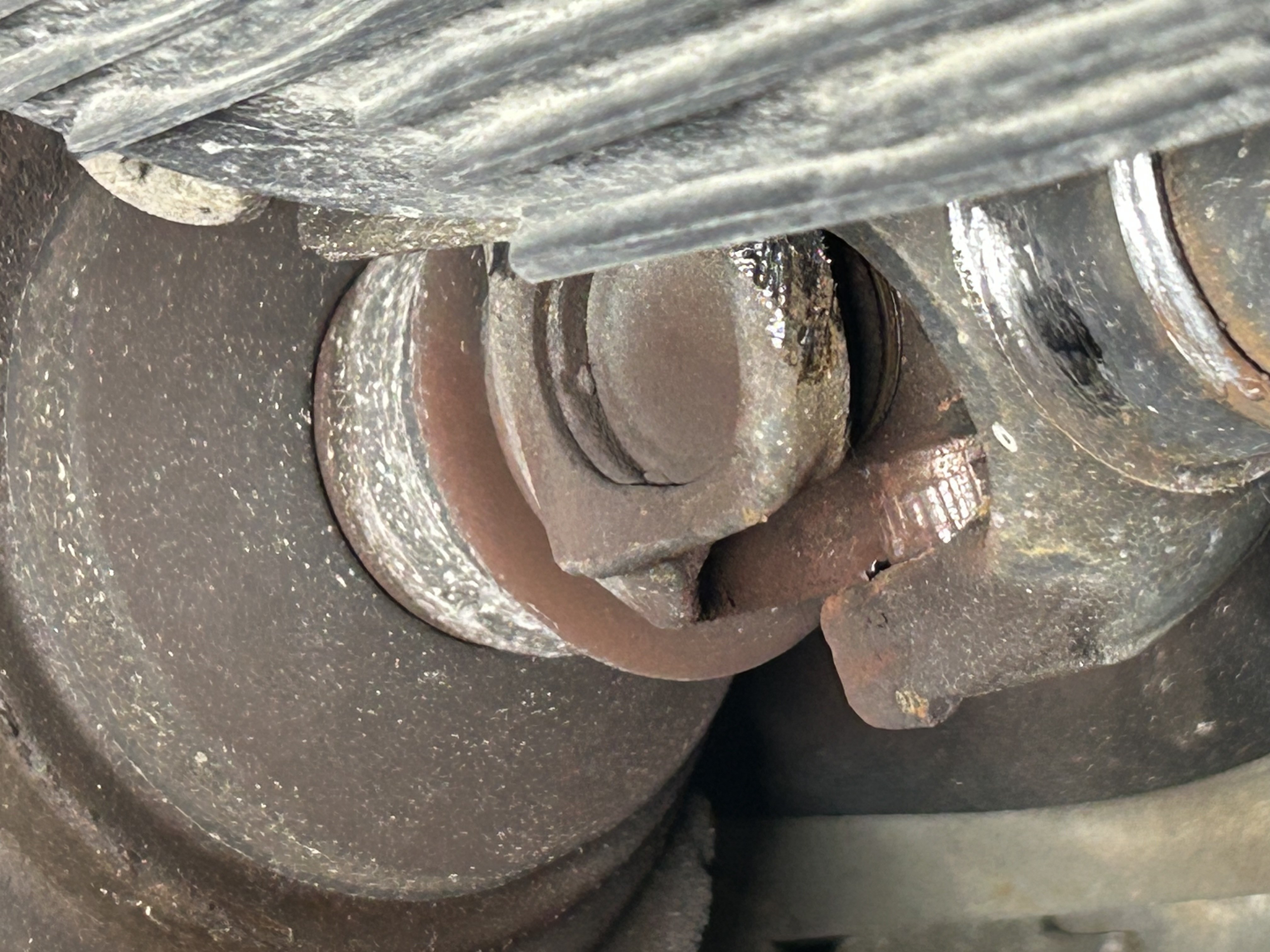

Ble brått et skikkelig leven midt under bilen og det viste seg at bakre ledd på kardangakselen holdt på å hoppe fra hverandre. Er det bare å skru den av foran med Torx skruene og dra den fremover ut av mellomgearkassa? Eller er det andre skjulte triks og pakninger en evt. bør bytte samtidig.

Samme prinsipp på E70 LCI og F15 ser det ut til. Kanskje samme delenr. også for alt jeg vet. Et kjent problem, du har vel vært heldig her som ikke fikk ødelagt noe kostbart under der.
Byttet ut min med en forsterket mellomaksling fra USA for et par år siden (2013 E70). Så at den allerede hadde vært byttet i 2018 (sikkert på den kampanjen/garanti), så den så jo ut som ny. Men disse har jo en tendens til ikke å vare evig.

Takk for svar. Fant denne på Youtube så det er bare å få tak i en ny aksel.

Ja hvis man skal ha bilen noen år så kan det jo være lurt å skaffe en bedre aksling. Men aner ikke om det er samme delenummer på F25, men det skulle man jo tro når motor og drivlinje ellers er ganske eller helt lik. Bestilte hos Tony Chumakov, kjempeservice.
