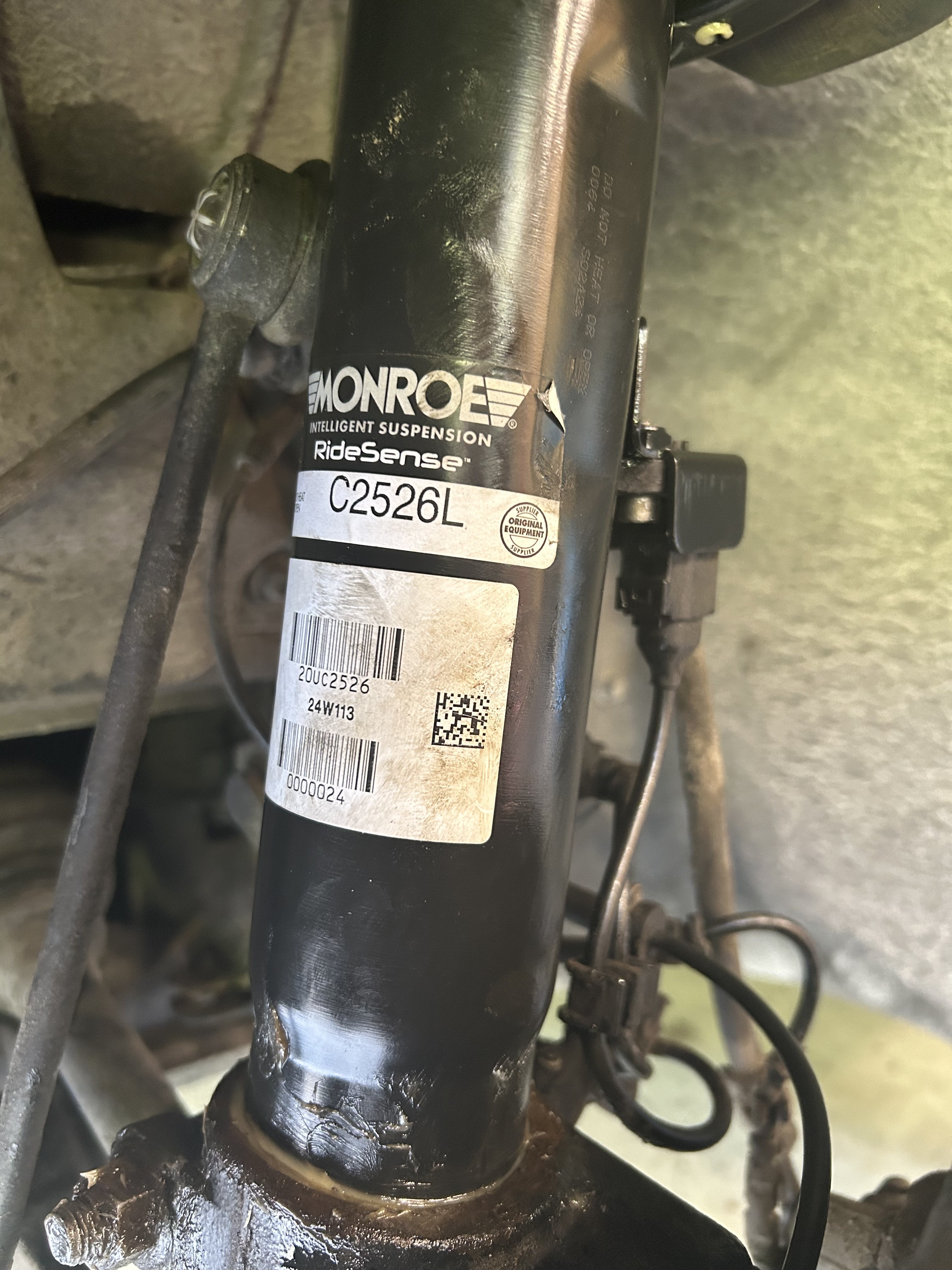

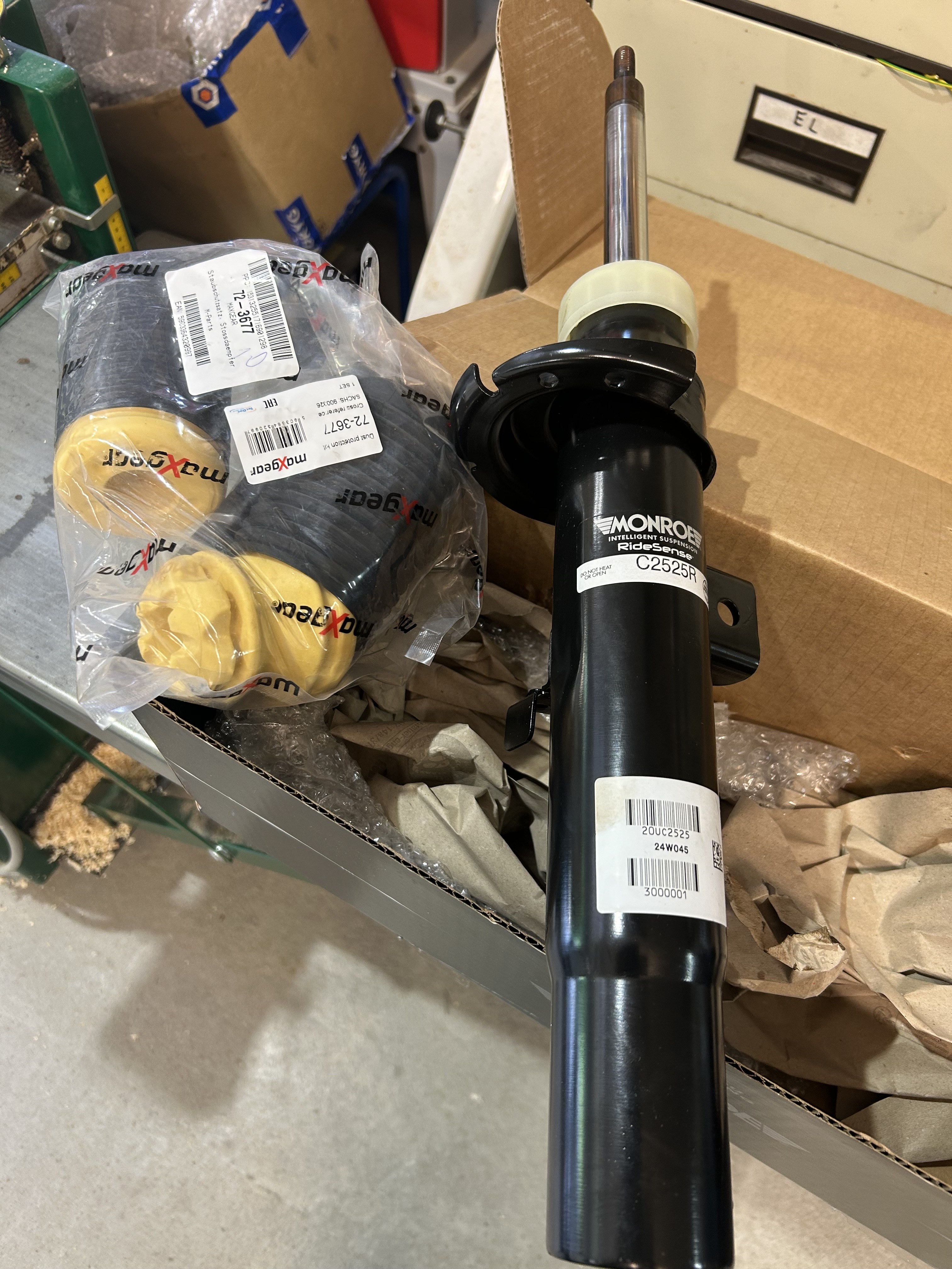

  1. Litt seint svar, men jeg kjøpte Monroe dempere fra Autodoc EDC framme på min F25 X3. Kostet rundt kr.4000 disse og. Har fungert bra et par år nå.

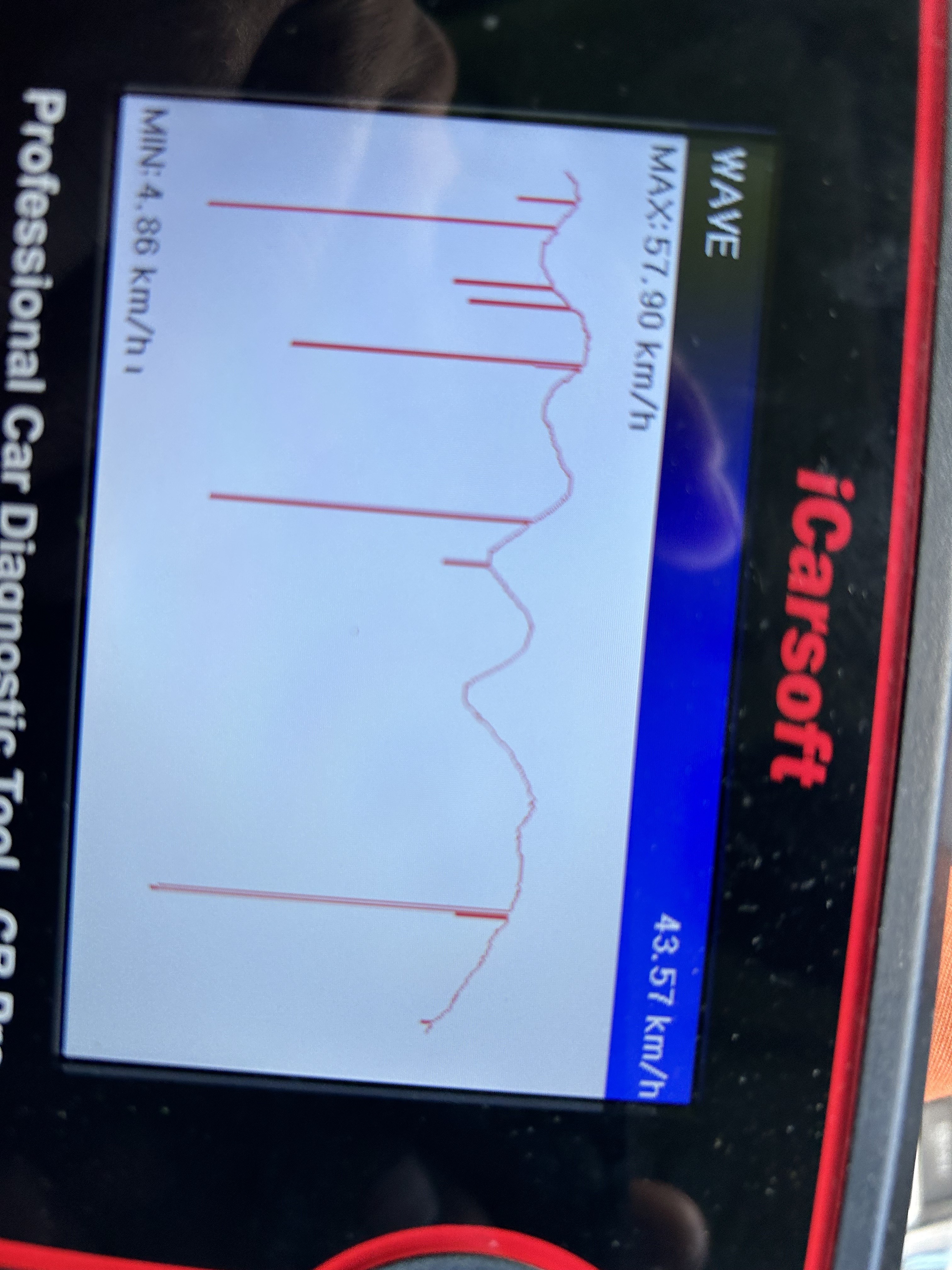

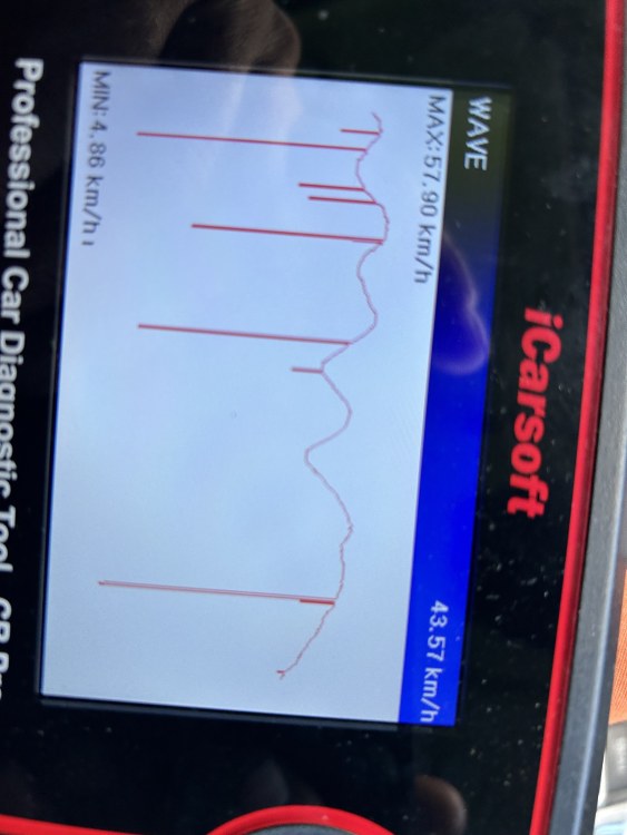

  4. Hadde dette problemet på min F25 over flere år. Helt vill med mengder av feilmelding og bilen vil nesten ikke flytte seg. Viste seg å være rust rundt ABS-sensorene som presset dem slik at de ikke fungerte til tider eller kom med feilmålinger. Se vedlagte bilde av kurve med spikes. Har nå byttet alle og pusset opp og smurt dem slik at de ikke blir påvirket av annet enn hjulrotasjonen. Ikke hatt dette problemet de siste årene.
