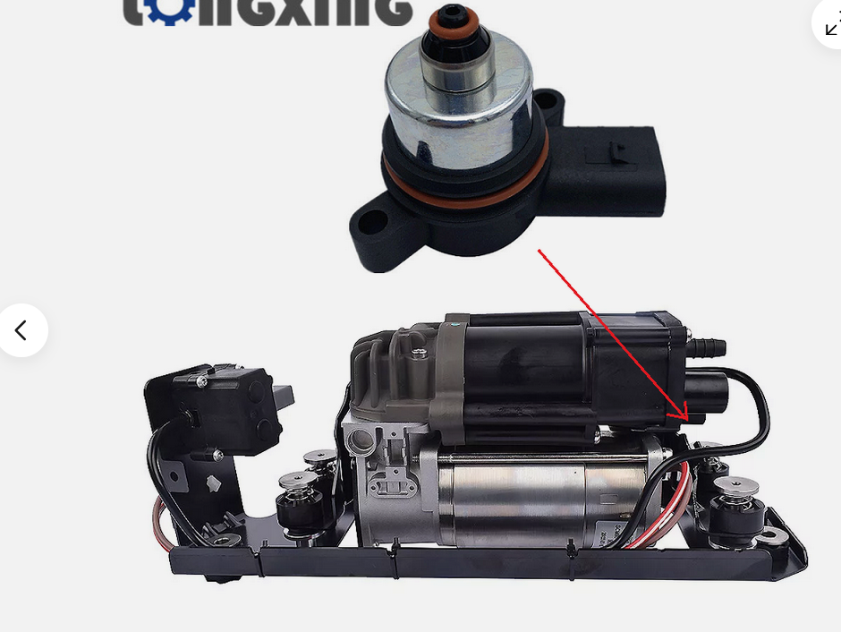

Bare for å være sikker på at vi snakket om samme ventil. Overtrykksventilen er denne :
Overtrykksventilen som blir nevnt her er denne:
Det er ikke fordelingsblokken vi snakker om (fordelingblokken er den saken til venstre på bildet, som er seperat del, og ikke en del av kompressoren.
Akkurat nå, Adrpau skrev:
Ja grunnet det var mye mindre luft i belgene en det bruker å være så nårr jeg tokk ned kompressoren så tappet jeg belgene helt for luft så da skulle den jo ha startet☺️
Du kan tvangskjøre kompressoren med ISTA-D
Åjaa den ja da ve det fordelingsblokken jeg satte strøm på
