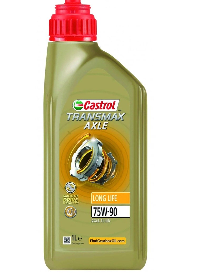

Jeg skal med god samvittighet fylle denne på mine E70-differ. At de spesifiserer 75W-80 eller 75W-85 olje har visstnok mest med redusert friksjon for å oppfylle miljømessige utslippskrav.
