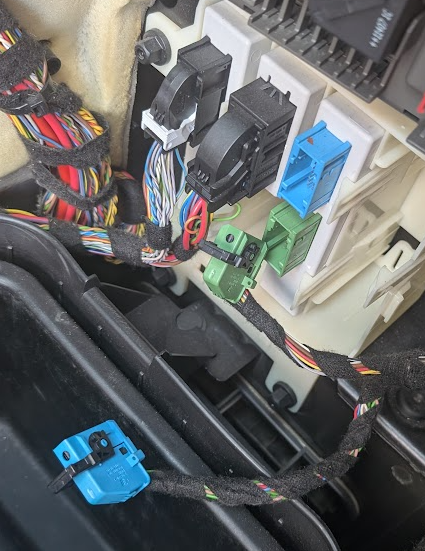

Feil nr 2 er dynamic damping control. Var ingen feilkoder på dette, men når jeg åpnet opp i bagasjerommet fant jeg to elektriske kontakter som var plugget ut. Plugget inn disse og vips så kom det feilmelding om "Dynamic Damping Control failure". Hvem som har koblet ut dette og når vet jeg ikke. For å feilsøke her er man vel nødt til å koble seg på med diagnoseverktøy? Jeg ser at nye dempere ikke akkurat er billig, men disse varer ofte lenge? Kan det holde å bytte 1 hvis man finner ut at det er 1 demper som er ødelagt? Jeg regner med dette endrer kjørekomforten ganske drastisk.

Takk, ble litt tynt ja. Siden jeg har null kjennskap til bilen kan jeg kanskje først og fremst sjekke om det faktisk sitter aktive dempere der. Kan jo hende at forrige eier har byttet til vanlige dempere. Jeg har en diagnoserapport fra Viking, der klarer jeg ikke å tyde at det er noen feilmeldinger som går på demperne. Er det å forvente at det ikke kommer feilkoder hvis demperne er koblet ut? Her er kontaktene i bagasjerommet som var koblet ut:

Da har jeg fått installert INPA (prøvde meg også på ISTA, men fant ikke umiddelbart noe sted å laste ned). På demperne ser det ut til at det er null kontakt med høyre demper foran! Alle de andre var ok uten feilkoder så vidt jeg kunne se. Er det da mest sannsynlig ledningsbrudd eller defekt demper? Burde jeg absolutt installere ISTA for å få instruks til feilsøking videre?
Fikk med meg litt feilkoder som 5DEC, 5E23, 6EE1, 6EC4, 5DCF, 6F4E.
Høres ut som demper er defekt ja.
Du burde jo selvsagt feilsøke litt, hvertfall se at det er strøm i kontakten til demper. Det er ikke så enkelt å feilsøke på den der bussen til dempere, men systemet er såpass enkelt at om du ikke ser noe åpenbart, så er det nok defekt demper.
Mulig du kan koble signal ledninger fra ene demper over til andre demper, for å se at du får samme feilkode. Da er ledningsnett utelukket.
