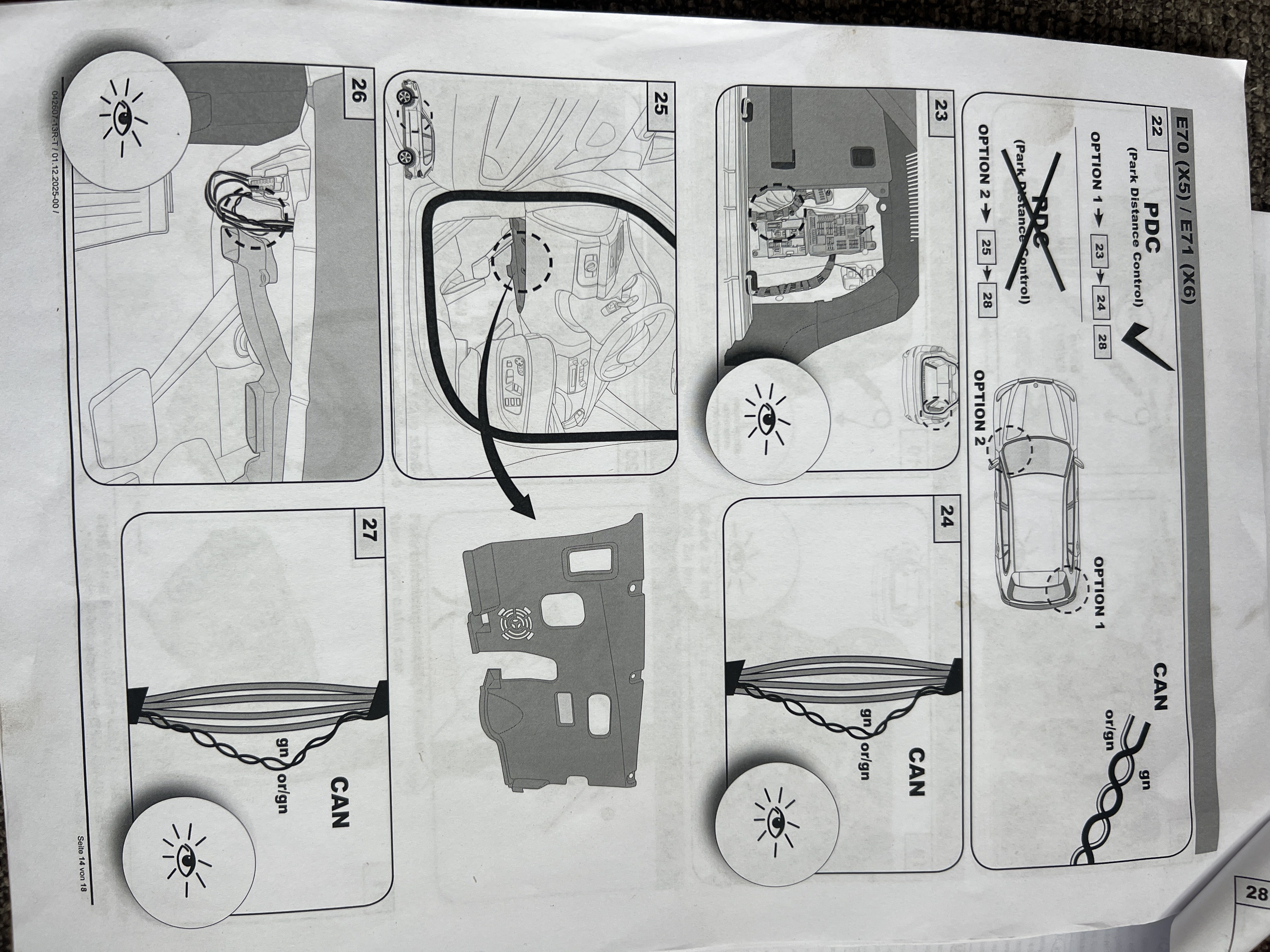

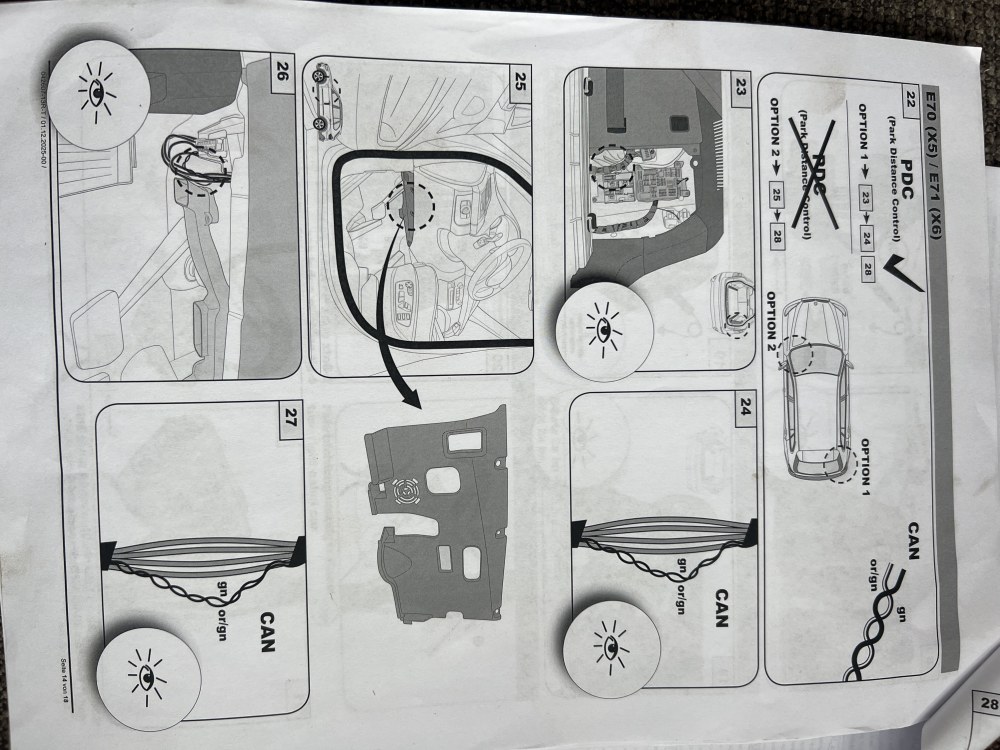

driver å ettermonterer ledningsnettet til hengerfeste. Da jeg ikke har pdc så skal ledningen dras helt frem til pedalene å kobles på can der. Er det ikke mulig å koble seg på can i bagasjerommet eller blir det feil? Å må ledningsnettet absolutt kodes?

CAN kan kobles overalt på bussen. Men tipper fordi du ikke har PDC at CAN-ledningen går ikke til bagasjerommet. Om du finner rikitig CAN i bagasjerommet kan du fint koble på der.

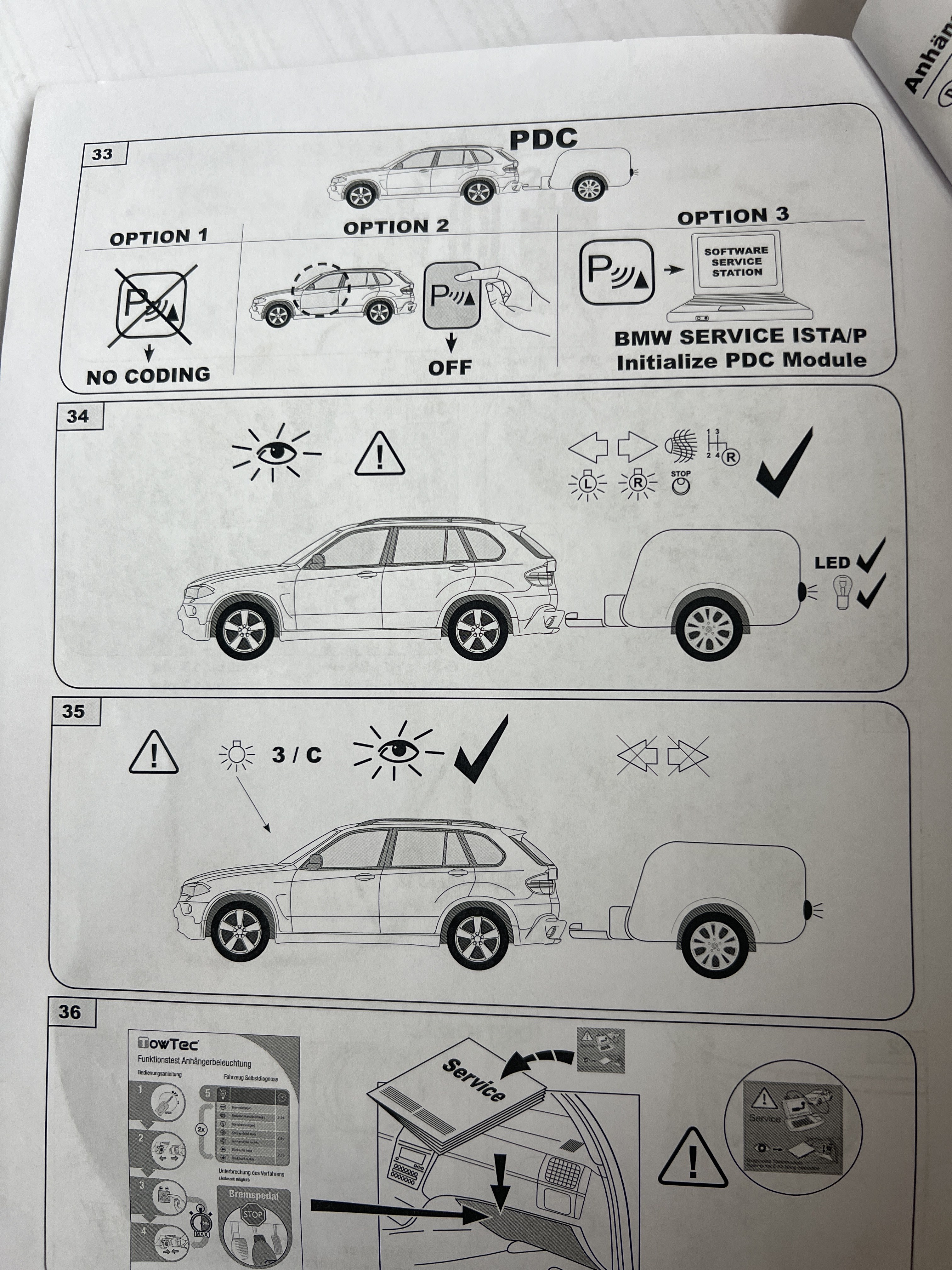

Bilen må kodes så bilen får ting som henger-stabilisering og pæresjekk for henger (Og slå av PDC om henger er detektert).
Så det er anbefalt men det er brukbart uten koding og.

Mitt ledningsnett kom med en modul som gjør koding unødvendig. Har PDC. Fikk koblet til CAN-bus bak.

Om man montere hengerfeste blir det også endringer i kodingen til DSC-modulen. Om man legger hengerfeste utstyrskoden til VO/FA og koder hele bilen blir dette kodet. Jeg antar at dette systemet blir ikke slått på om det ikke blir kodet i DSC’en.

Usikker hvorvidt uorginale AHM-modulen sender like mye meldinger på CAN-bus eller om de er bare begrenset til meldinger til PDC-enheten for å skru av PDC.  Men jeg antar om DSC er kodet riktig at det går på sammen «Henger påkoblet» melding som går til PDC.

Sørg for at du bruker tvinnet ledninger for CAN dersom du må trekke til kupeen. Ellers kan jeg bekrefte det som sies her, det er bare å koble til CAN i bagasjerommet dersom den går der fra før. Originalt hengerfeste er også koblet til CAN der i biler som har PDC.
Har nå montert ledningsnettet, var superstresset da vi begynte å leste en del feil men vi har pdc å har fått koblet oss på bak. Tok av jording på batteriet, å nå har vi motorlampe å feil på active steering. Er det bare feil som medfølger av at batteriet har vært avkoblet? Skal iallefall inn å sjekke med carly..
