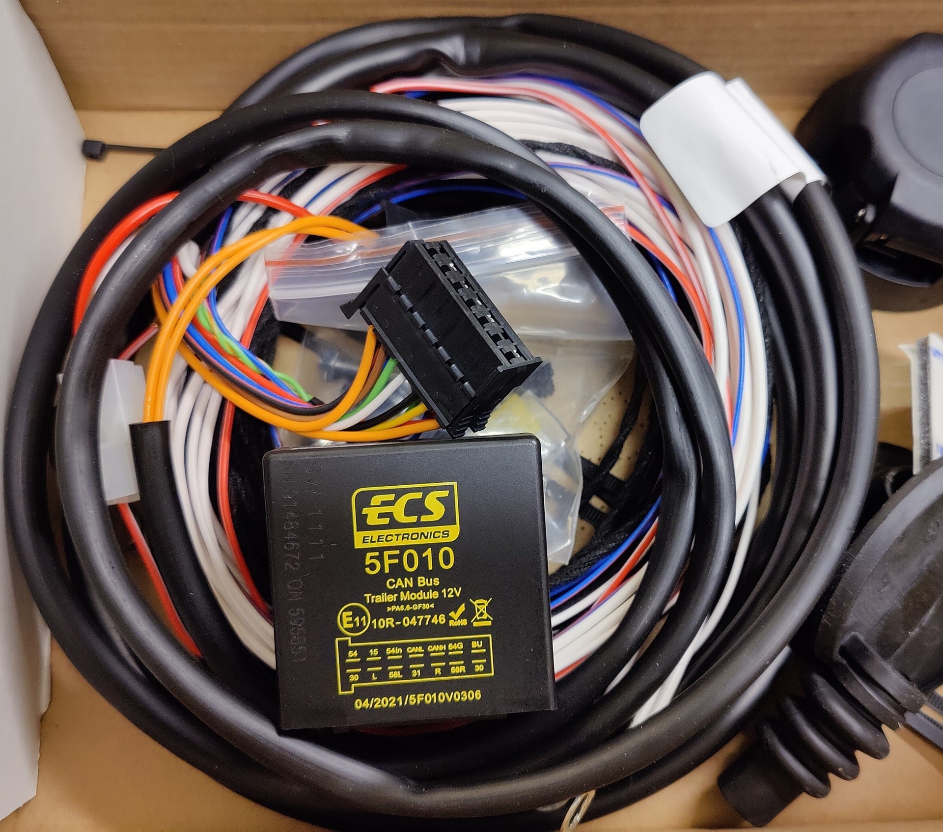

Har montert et ledningsnett fra brink. Noen som har erfaring med dette. Må dette kodes. Fikk opp feilmeldinger på det meste etter oppstart. Det var så mange canbus ledninger hvilken skal man bruke?
Sannsynligvis feilkobla. Eg monterte kit fra Auto-Haak(?) og det virka umiddelbart. Ingen koding.
Får opp symbol i skjermen om at tilhenger er tilkobla når eg rygga og den muta p-sensor bak.
Viss du kobla sammen CanH og CanL så dør bussen. Tar du av og på batteriet våkna den igjen.
Bytta du om på CanH og CanL så kan det også skje mykje rart. Manualen for tilkobling av CAN er ofte litt generell, eller har mange ulike alternativ alt etter spesifikk modell/utstyr så viktig å holde tunga beint i munnen 😅
Monterte ledningsnett fra Brink/ECS på min E70 for 3 år siden, og denne boksen fikset alt plug&play.
