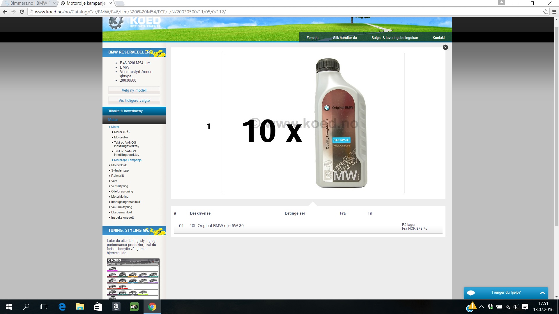

  18. Ja vet hva slags olje jeg skal ha. Er 5w30 jeg går for. LL04 er vel det beste uansett? Er det som har blitt brukt tidligere på bilen. Takk for link, Tittet litt der før idag
  19. Ok Er dette egentlig castrol olje?
  20. Viktig at du har riktig lufttrykk også. I mitt tilfelle så tror jeg dette var pga at det var et billigmerke av piggdekk som jeg brukte.
  21. Hei. Ser at koed selger orginal bmw olje til en veldig grei pris i forhold til mye annet. Noen som har erfaring med denne type olje? Mvh. Vegard
