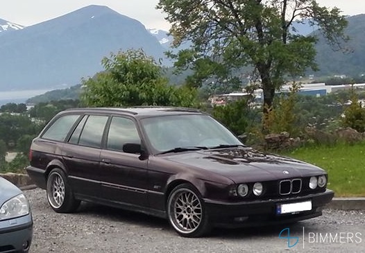

  1. Ah, ja jeg har hatt litt vått teppe ved baksetet på høyre side. Tror det er jekkfestene/kanalene som er synderen eller dårlig pakning på vinduet. Men burde vel sjekke under teppet om jeg også mangler propp.
  2. Ser jeg har vært litt rask her:p ble bare fyllt på litt mer ny olje. Oljefilter er ikke skifta. Er usikker hvilken olje som ble fyllt på. Er han som hjelper meg, som sa han hadde på mer olje siden han kan med bmw, så regner jeg med han hadde på en grei olje for kassa. Han prøvekjørte bilen og den gikk greit. Må bare få ordna dieselpumpe senere, for den dør endel når man skal gire fra n til d pga den ikke får nok drivstoff.
  3. Da var ny olje,oljefilter fikset samt automatkassa er på plass igjen med litt mer olje på også. Ikke rart den lakk fra motorrom. Selve klemma for servopumpa var helt løs! Fått fyllt opp beholderen og den lekker ikke lengre. Men trenger å få tatt en grundig motorvask snart, for det ser ikke ut etter all den olja. Håper på å få strammet styresnekka og satt i nye glødeplugger også snart
  4. Nå skal det sies at bildene jeg har tatt her, er VELDIG nærbilder, så kan kanskje se mer ut enn det er. Men får det fiksa så da har man mye mindre rust å tenke på ^^
  5. Ah, kjekt å få litt hjelp. Jeg kan få hjelp av en kompis selv i sommer, men frister litt å bare få det gjort her i området. Får galvanisert materiale da og tar begge kanalene Er omtrent rett nedi gata her istedenfor 4-5 timer per vei til kompisen:p Kjekt med deler som følger med ved bilkjøp! ^^
  6. Rust som jeg har funnet i understell. Alle jekkfestene og kanaler begge sider må skiftes. Idiotisk drenering-konsept på desse touringene med takluke. Heldigvis kommer jeg unna med ikke så altfor dyr kostnad av å fikse dette. Uten lakk da,vel å merke.
  7. Ah, så pass ja? Min ble stående noen måneder pga kassa hadde gått i nødmodus. Men viste seg at det var nok å skifte til nytt batteri, og da var tegnet borte igjen, og bilen gikk fint. Men greit å få bytta kassa uansett,for den kan være litt treig fra neutral - drive, eller neutral-reverse. Fikser du alt selv? Jeg har hverken kompetanse eller verktøy til det, så blir småting jeg fikser. Som oljeskift og slike småttteri, samt felger og interiør oppussing Er ikke clutch ganske dyrt på bmw?

  14. Ah,sorry - såg ikke spørsmålet ditt før nå! Jeg kan se om jeg finner bilde av de. Prøvde å finne tidligere, fra da jeg postet på e34 bmw norge gruppa på fb, men fant ikke. Bilen er ikke hos meg nå,siden den holder på å bli fikset. Ingen aning hva jeg bør bruke for å smøre luka med, så tenkte å høre med bmw verksted om de har noen tips. Må få åpnet luka manuelt på et vis også,siden den ikke vil opp med bryteren. Hehe, joda, Rondellene er pene, men er så himla lei av å se de på nesten alle bmw'ene jeg ser Takk sveigis! Det skal jeg gjøre vettu! Ja, jeg liker personlig best Bimmers, men liker at jeg får så utrolig gode og raske svar på bmw gruppa på fb ^^ Er innom der nesten hele tiden når jeg er på fb Har du tråd av din bil da? Lyst å se! ^^
