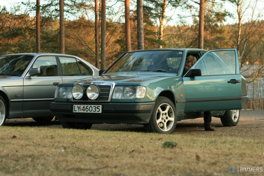

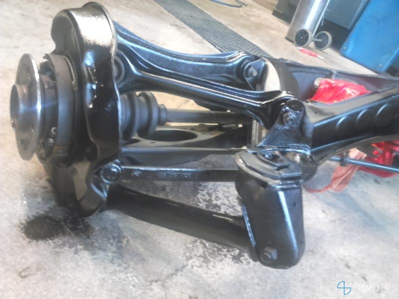

Her er bilene våre, bildet er tatt nylig. Bmw til høyre er min. Fikser klenodiet til dama, en snart 30 år gammel mærsje som har fått seg en god gjennomgang av nye deler, lakk og service de siste 2 årene. Det var ikke mye som var bytta på den for å si det sånn, olje og diesel rant ut av alle kriker og kroker og bilen vinglet veldig da alle foringer og stag var dårlige. Bilen har stortsett blitt brukt i finnmark/troms. Så rust under, eksisterer nesten ikke. Bilen er en MB250D Automat. El-vinduer, el takluke, abs og servo:) Jeg har sveist bak under lampene og fått dette spakklet og lakkert. Gjort dette på studentbudsjett så det vanker neppe noen priser akkurat. Siden bilen ikke skal selges, så spiller det ikke så stor rolle for meg og samboer. Bilen har rullet 542000km pr. i dag og virker tight og fin. Har nylig bytta ut diff, da den andre hørtes ut som en torturert katt. Kun en årsavgift igjen ala 3500,- så trer den inn i veterantilværelsen og blir veldig billig å eie Har på 2 år gjort følgende med bil. -bytta diff, nye tetninger og ny olje på den og den er malt rød:) -Alle traversforinger er erstatet med ekstra holdbare foringer som taxier bruker -Foringer til diff. -Ny dynamo, kraftigere batteri 900amp og 90ah. Ny reim, løpehjul, strammehjul. -Simmering på veiv. -Alle bremseskiver, klosser, parkbrekk-kit, waiere, og 2 nye calippere bak! -Stabstagforinger foran, komplette styrestag, hjelpesnekkeforing rep.kit! -Girolje m filter. -jevnlige olje/filterservicer på motor. -Bremseveske. -Sveist nye plater inn bak, under lykt. -Bytta ut originalt beige stoff interiør med sorte stoler og baksete med sort teppe og dørsider:) -Fixa ny el-heis mekanisme i førerdør, nye dørstoppere. -O-ringer og brikker på ventilene til dieselpumpe! -Hvite blinkere foran og bak. Fortsatt orange på skjermene. -Nye dempere bak (gass) og fjærer (bilstein) -Alle dørlåser og koffertlås. -De fleste stag og foringer i bakstillingen. -Hardy, mot girkasse, bakre ble bytta for 6-7 år siden. -Motorfeste, førerside. Veske/gassfyllte. Lager det kjente "klunk" lyden når man stopp/starter. Skal bytte på pasasjerside og. Bytta nesten alle stag og foringer. Lakka med underskyddspray, tynn type. Ble en del overflatearbeid. Ble passe fornøyd med jobben. Vanskelig med spraylakk. Bytta ut dette interiøret. Til daglig daglig henger det 2-3 Vag inne, Sann mine ord, passat og audi er det værste i verden. Har hatt en e61, et par e39 og et par e34 inne. Skjeldent, så det er ekstra stas når de først er inne:) For tiden står en e34 m5 inne som behøver mye stell. Nyere Mercedes har det og kun vært et par innom. Har en m5 innom:) 250d, rent og pent. Maskinverksted og en medstudent. [ Polerte bilen og det ble en snodig farve, grønn/blå/turkis/lillaskjær? Neste prosjekt. Har samlet inn en del, men behøver ennå fjærer, dempere og diverse saker for og få 5serien ferdig.

Ved dårlige traversforinger blir bilen som en orm etter veien, kan og smelle litt da travers banker i chassis ved deffekte foringer. Jekk opp bilen å bryt mellom traversforingen og chassis med et brekkjærn. Man merker fort om hele bakstillingen er løs. Typisk på eldre bmw`r. Høvelig om man kjøper poly-foringer, de smetter man bare rett dit. Få ut de gamle er jo et liv, men det kurerer man med en 6pakning heineken;) Diffen smeller i chassis om foringene der er gåene.
