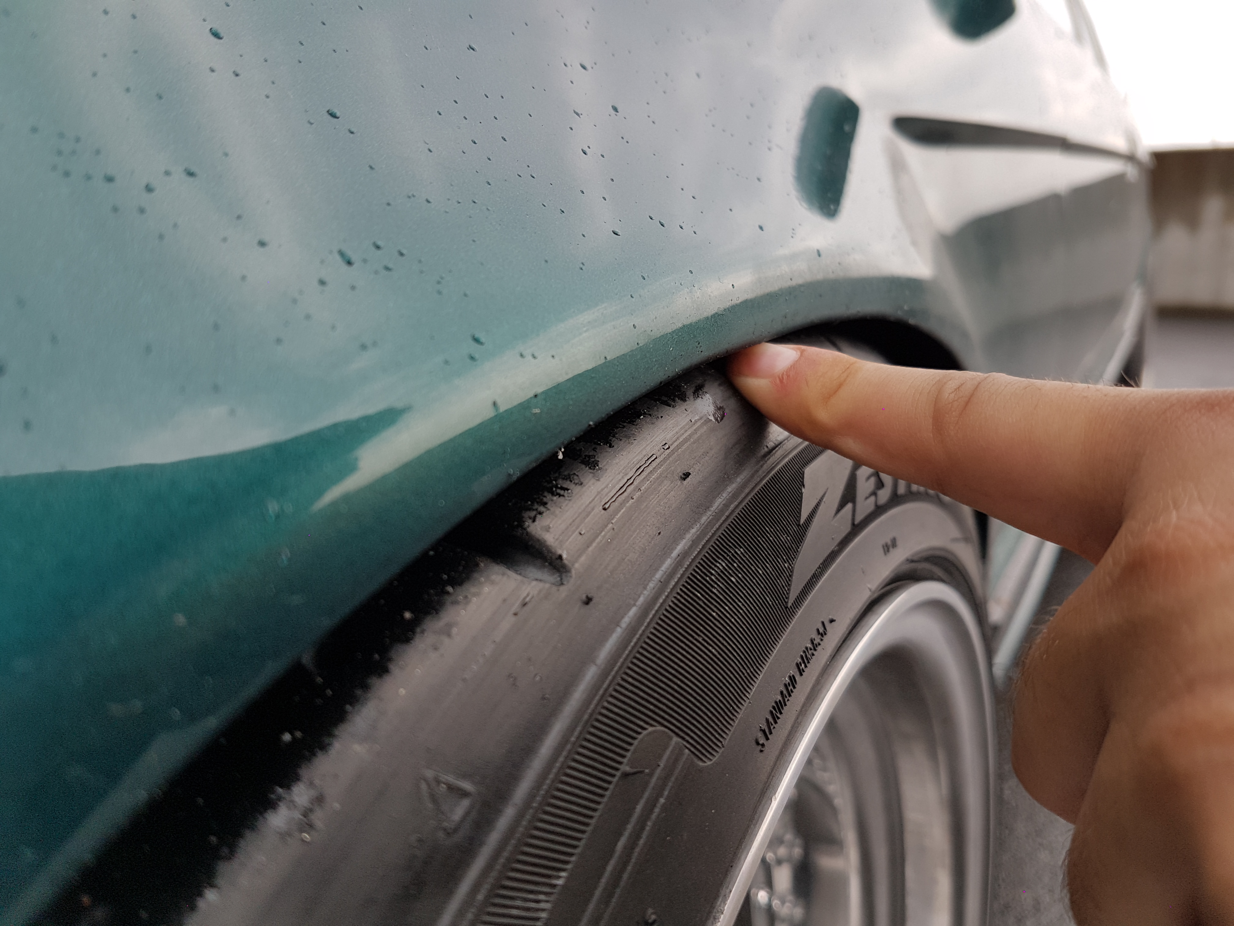

  14. et lite bildedryss i dag også, fikk montert smalere dekk forran så det ble null subbing, er rimelig fornøyd med stuket nå

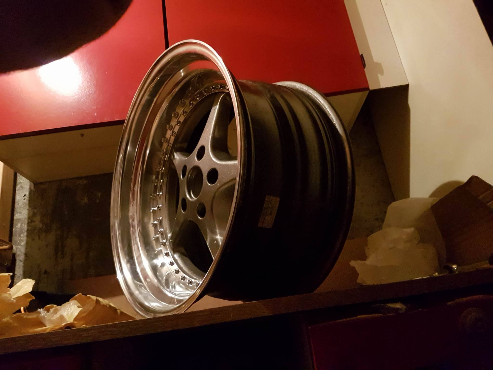

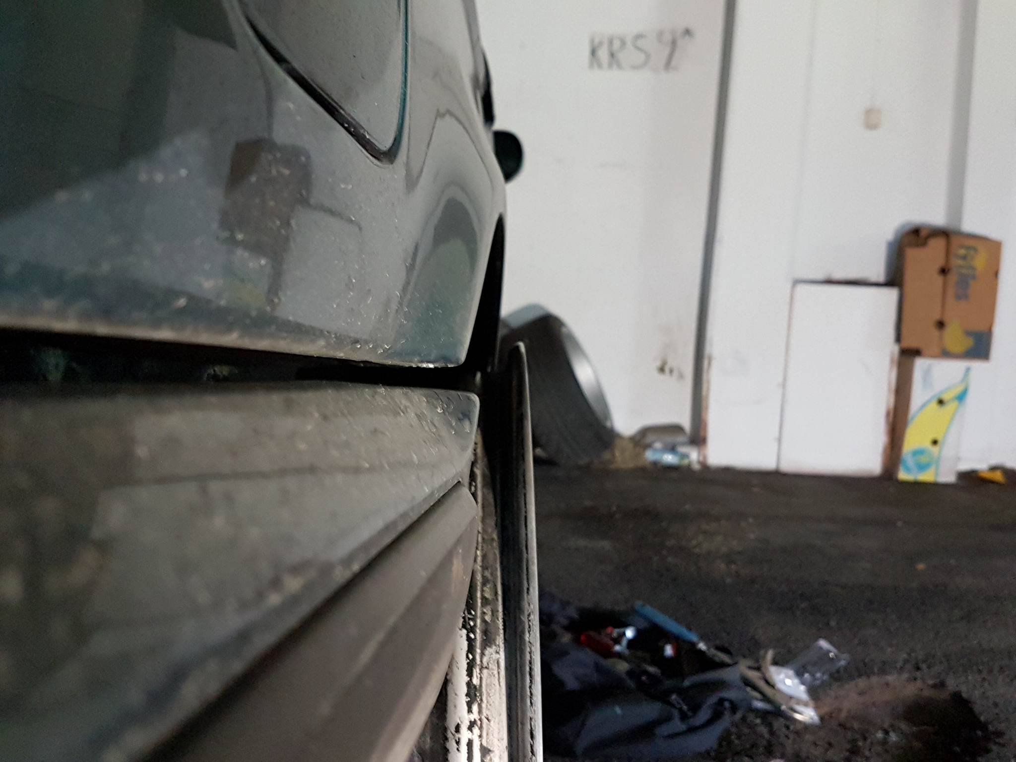

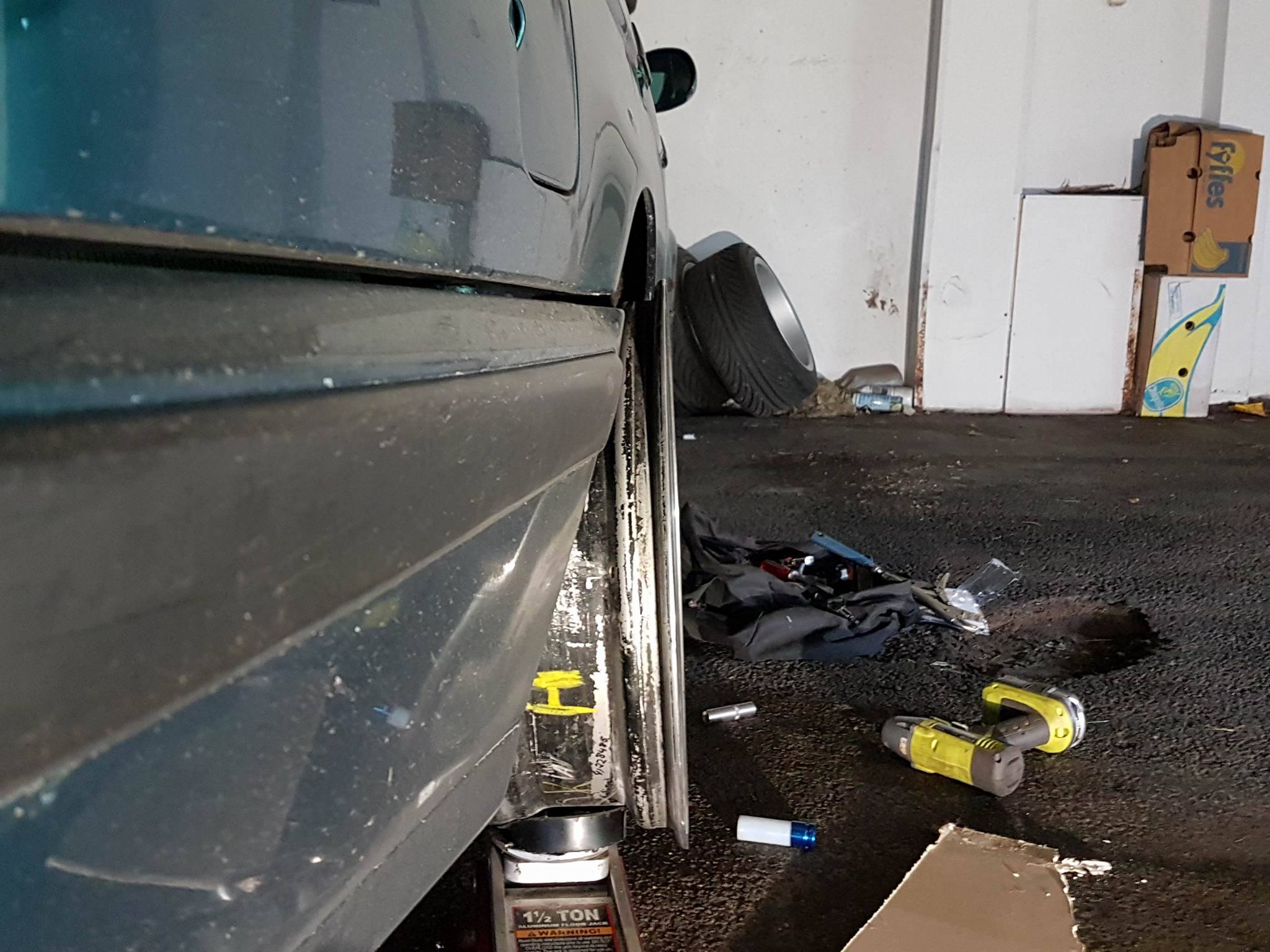

  15. Da fikk man på bakhjula også måttet en spesiell oz centerring, og vet ikke hvorfor men gudene må ha sett over meg den dagen Fordi den lokale dekksjappa hadde 2stk som jeg trengte, hvor lenge de har ligget vet ikke jeg. bak er det 255/35-18 på 10" og forran er det 235/40-18 på 9" og laaaaavt innpress men som dere ser, er det ganske tight forran, så mulig jeg må gå ned litt i dekk, men det smaleste de hadde i semi slicks var 225/40-18, tror ikke 10mm er lite nok til å gi nok klaring da det blir 5mm på hver side, men vi får se, kansje jeg prøver eller ikke. Her er litt bilder, enjoy
