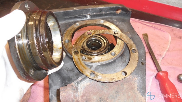

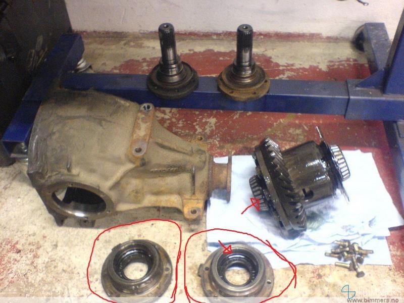

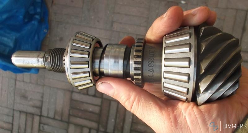

Dei som er sirkel rundt, er lagerbanene til opplagringa til Diff uniten, Som dei koniske rullelagerene skal ligge inni. Lagerbanene som du har på TDS diffen din er blitt tilpassa dei originale TDS lagerene dine. Så når du monterer LSD uniten din, så kan lagerene ryke ganske fort. Pga dei lagerene på LSD uniten ikkje er tilpassa TDS lagerbanen. Men det kan hende det går bra Her står disse shimsa, dei bør stå der du fant dei. For dei bestemmer klaring mellom tennene til pinjong og kronhjul. - Men disse shimsa er tilpassa den originale diffen din. Så det er ikkje sikkert du får optimal klaring når du monterer LSD uniten. Pinjongen bør også justeres, med ei krympehylse/presshylse, mtp hvordan tennene mellom kronhjul og treffer hverandre. Slik ser presshylsa ut, som han her har tommelen på. Den krymper når du strammer på mutteren, slik at pinjongen går lenger vekk i fra krohjulet. På min diff så brukte eg opp igjen dei originale shimsa, og gjorde ingenting med pinjongen, då den er eit helvete å justere. Eg tviler på at klaringa/passninga mellom kronhjul, og pinjong blei heilt optimalt. Men det blei omtrent cirka likt som før.

Er eventuelt shims til LSD unit opplagringa, og presshylse til pinjongen. Og LSD olje. Du har kanskje ikkje lagerbanene til LSD uniten din? Viss du monterer lagerbanene til den opne TDS diffen din, så ryker kanskje lagerene fort. Eg brukte opp igjen dei originale lager shimsa, og gjorde ingenting med Pinjongen. Flytta bare over Kronhjul, brukte lagerbanene til E28 diffen. Og så brukte eg opp igjen det originale E34 Diff Huset. Sjekka med tusj på tennene til Kronhjulet, om dei traff pinjongen sånn cirka likt som dei gjorde før. Diffen har fungert over 5000km etterpå, uten noke tull.
Utveksling har ikkje diffen din akkurat nå. Den mangler jo Kronhjul. (ifølge bildene dine) Flytter du over ditt TDS kronhjul så får du samme utveksling, men du bør være forsiktig med klaring og passning på pinjong/kronhjul, Dei skal jo egentlig shimses opp. Og det tar litt tid, + bør ha verktøy, og peiling. 188 diffene skal jo egentlig være like, Så viss du har 188open diff, så kan du i teorien hive i innmaten fra ein 188LSD inn i din. Gjorde nettopp dette på min E34 med 188Diff. Og tok innmaten fra ein gammel E28 LSDiff.
