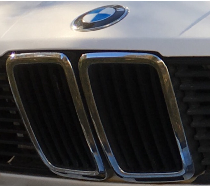

  6. I går fikk jeg oppfylt en gammel guttedrøm, henta meg en E28! Bare en 518, og lite utstyr. Men mindre som kan gå galt iallefall. Har vært parkert siden 2008, lagret tørt i garasje. Kjørte den hjem fra Kjærringøy til Bodø (ca 30-40min), god å kjøre og motoren går som den skal. Har hatt samme eier siden 1987, som har vært nøye med bilen. Interiøret er veldig fint, blått stoff som er typisk 80 talls-stil. Veldig lite rust på den, noe overflate en del plasser men ikke noe alvorlig. Når den sorte E36'n er solgt skal denne gås over, se på bremser og bytte alle væsker, filter, plugger osv. Deretter blir det eu-kontroll. Planer utenom å få den i god teknisk stand er senk, tidsriktige 16-17" felger, liten sånn gummivinge på bakluka, og kanskje noe M5/Alpina styling. Har også lyst å gi motoren litt mer futt med doble 45-webere, kammer, eksos. Noen bilder jeg tok i dag, skal vaskes skikkelig og poleres etc når jeg får tid.
