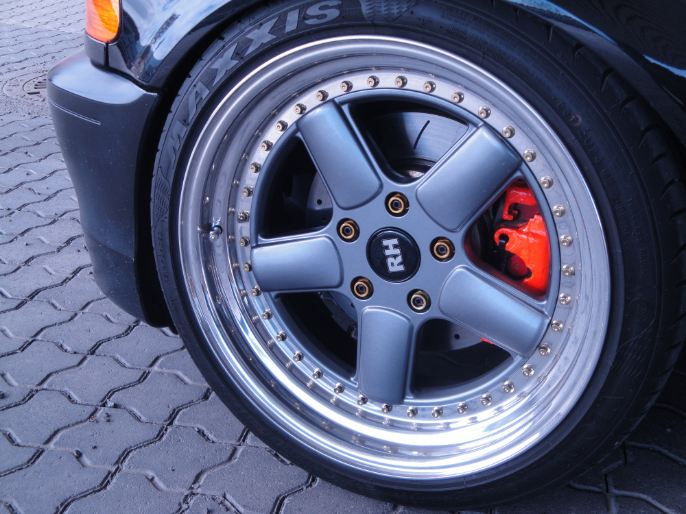

Sikler på nye 18'' felger, veldig gira på OZ Futura men de er vanskelige å oppdrive i 18'' og 5x120. Har funnet noen som er 18'' 4x108, men som allerede har vært sveist og fyllt igjen. Og deretter borret. Er det nok metall igjen til at det går ann å borre felgene til 5x120 og det fortsatt er sikkert?
