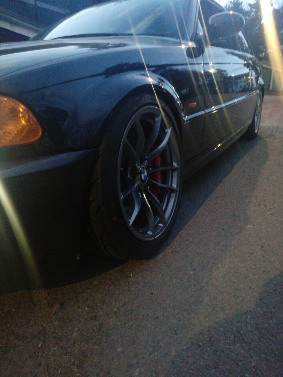

  14. Muligens. Uten dekk veier felgene henholdsvis 8,9 kg og 9,9 kg, så er ikke rare vekten på dem
  15. Deilig å se en som setter på skikkelig kvalitetsfelger og ikke all den kinadriten som florerer på G3x Helt riktig hjul på denne

  17. Hvem i all verden er det som selger disse 513M felgene da? Grisegromme felger.
  18. Du må bruke blå loctite. Ekstra sikkerhet. Bruker du rød, sier jeg lykke til neste gang du skal dele dem. Da må du varme og slå og holde på.
  19. Takk for det. De er 9'' og 10'' ja. Style 513M er etter hva jeg har fått med meg ofte levert som vinterhjul oppsettet til F80/F82.
  20. Dette blir bra, de fineste orginalhjula å sette på e9x spør du meg.
