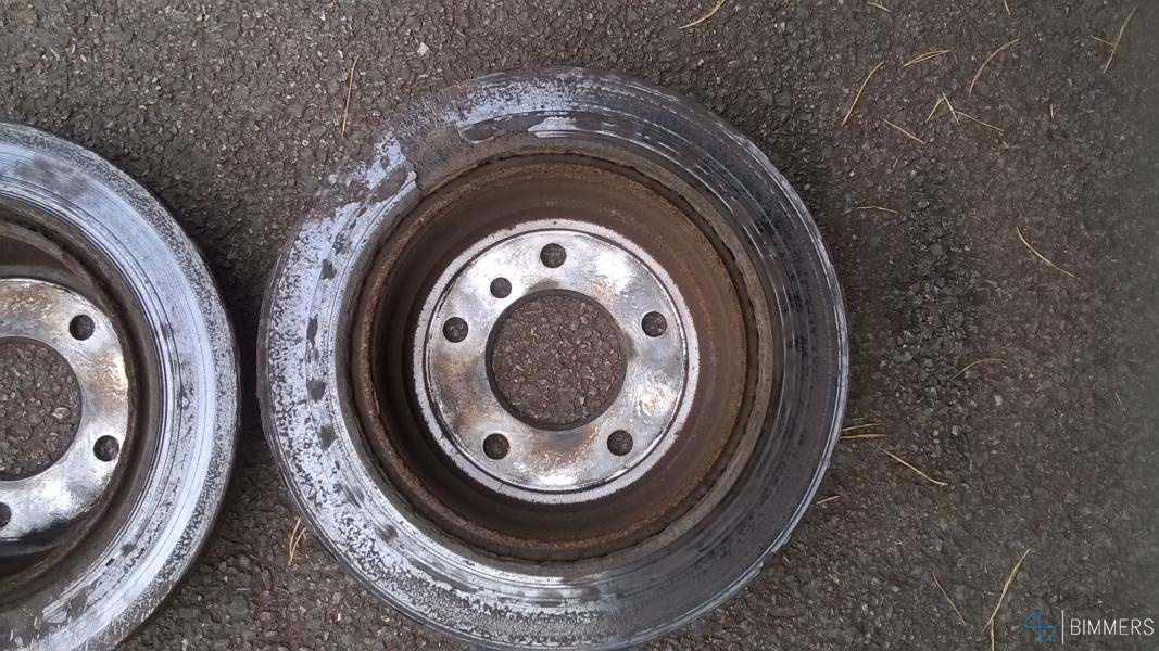

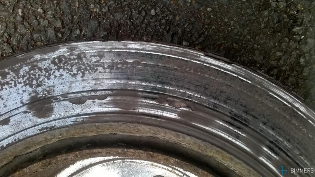

Hvis du har kjørt med calipere som har hengt (regner med at dette var grunnen til at du byttet caliper ettersom du nevner at du har kjørt med veldig varme felger)er det vel en god mulighet for at du har fått kast i skivene?
Det var skivene bak ja. Problemet var at de satt fast i navet. Når jeg hadde fått dem løs fra navet merket jeg at de også hang litt på bremseskoene, men de gikk greit å få av uten å justere på bremseskoene. Enig i at skivene så jævlige ut, men var litt overrasket over at de så såpass ille ut på baksiden mens forsiden bare hadde litt rust ytterst. Hva kan grunnen til det være? Jeg tenker at yttersiden er mer utsatt for salt, vann og annet søl fra veien?
Har ikke noe godt utstyr til å måle med og tok meg ikke bryet med å slipe ned slitekanten ytterst, men jeg tror den er mellom 17 og 18 mm på det tynneste (i slitebanen). Minimum tykkelse er 18,4 så det var nok på høy tid å bytte dem!

Har fått med meg at skivene har en minimumsbredde(tykkelse?), men er litt usikker på hvordan man måler det. Er det tynneste punkt som måles? Bruker man spesielt måleutstyr til å måle? Hvis det skal måles ytterst er det jo greit, men å måle lenger inn på skiva blir litt verre. Skal prøve å få målt dem
Her er forresten bilde av den verste skiva. Det er ganske tydelig hvor jeg har slått for å få løsnet den, men også andre steder har det løsnet småbiter. Denne skiva må vel ha vært så slitt at den burde vært byttet sammen med klossene for 15kkm siden?
Det var bak ja. Jeg får kjøre lite og rolig til jeg får fikset det Tusen takk for alle tilbakemeldingene her, uten dem er faren stor for at jeg hadde endt opp med å bytte skivene foran. Nå er skivene bak byttet og problemene er borte
Da var skivene endelig byttet. Baksiden av skivene så rimelig elendige ut med ujevn slitasje, rust og begynnende sprekker, kan legge ut et bilde av dem senere i dag. Jeg støtte på to problemer underveis. Det ene var at skivene var vanskelige å få av, men etter en del banking løsnet de. En større hammer hadde nok løst det problemet. Jeg klarte også å ødelegge gjengene som en av glideboltene skal sitte i. Er det krise å kjøre med en løs glidebolt i noen dager til jeg får kjøpt ny bremseklave (venter på svar fra et par selgere av brukte deler) eller går det greit? Kalipperen sitter jo relativt godt uansett og den glir vel ikke såå mye frem og tilbake..?
