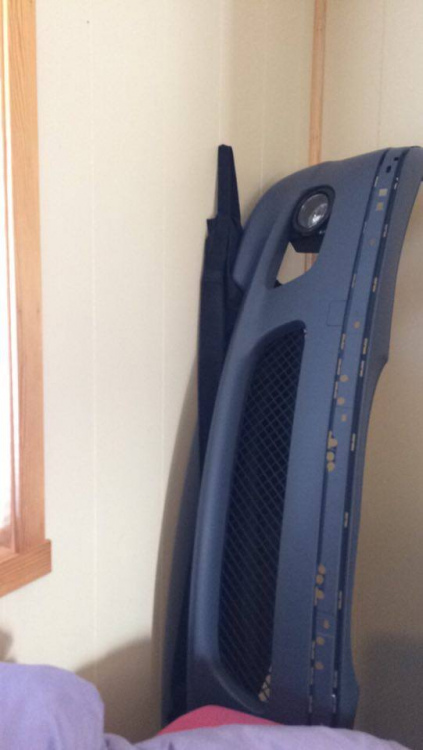

  17. Hallo, har nylig fått en mTech 2 fanger som jeg bestilte fra trolltuning. Jeg lurer på hvordan passformen er? og om den er enkel og montere, må jeg av med bjelken som original fangeren er festet på og flytte den over til mtech2 fangeren? Lurte også på ang lakkering, fordi jeg har ikke råd til å lakkere den før hvertfall etter sommeren, så jeg lurer på om det blir mye dyrere eller et problem hvis jeg bruker den på midlertidig til jeg får råd til å lakkere? Den er original i Grå farge og skal være på svart bil, fant ingen bilder på nett hvordan det vil se ut. Er en E46 Touring 2001. Også lurte jeg på hvordan jeg får "kurve" lyktene riktig festet, har bare festet denne med en mutter og strammet bolt på baksiden, syntes den satt greit sånn.
