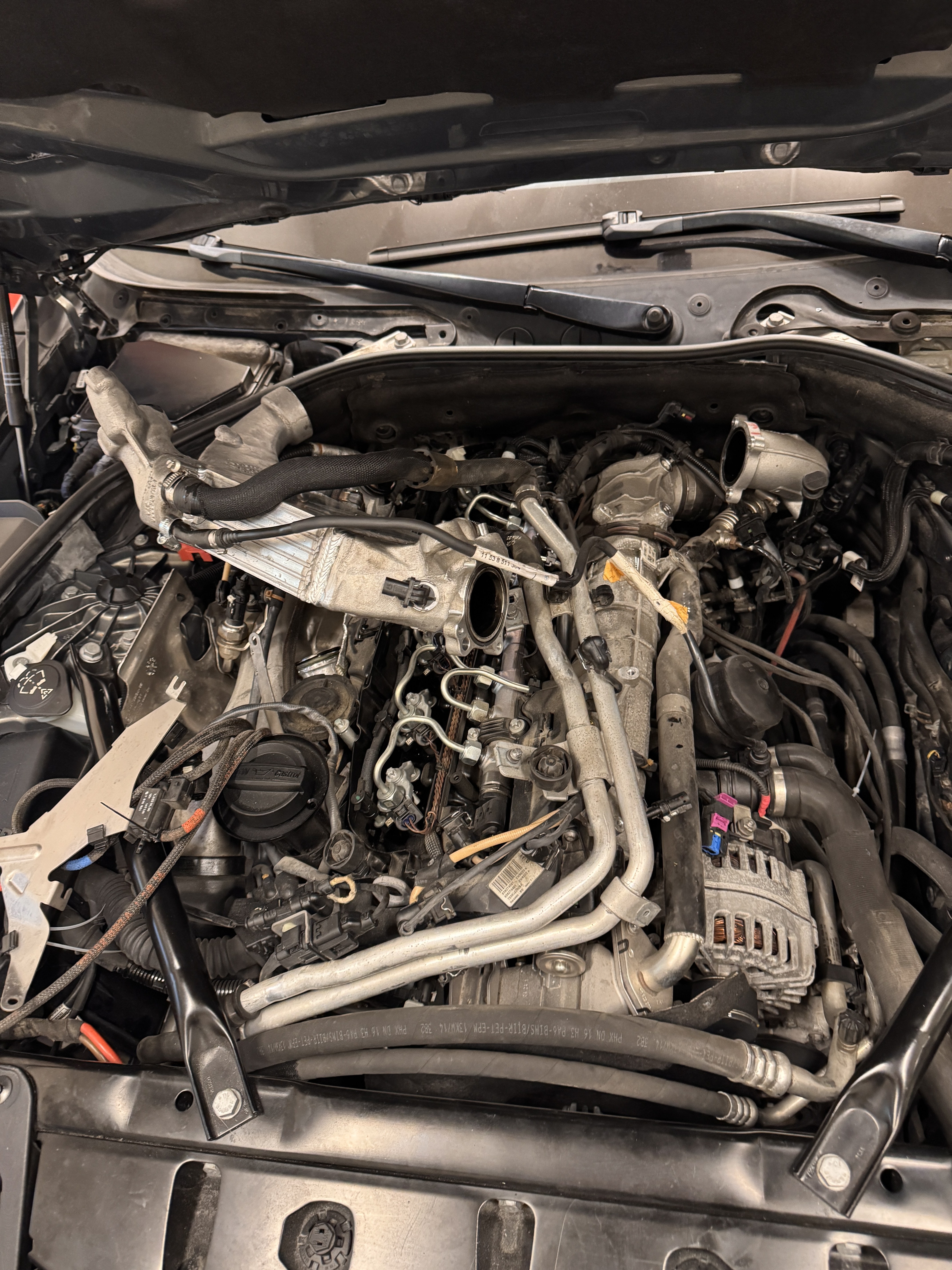

  16. Det er gjort. før valnøttblåsing: etter noen minutt:
  17. Innsugsporter ser helt forferdelig ut. Swirl flaps var enormt store av koks-oppbygning. Inntaksmanifold så også helt j**** ut.. på bilde er det rengjort
  18. https://www.finn.no/424454758
  19. Gud bedre hvor tungvindt det er å skru m50d motor.. men går på fram sakte men sikkert. valnøttblåsing av innsugsporter og glødeplugger / rele står for tur 🤝
