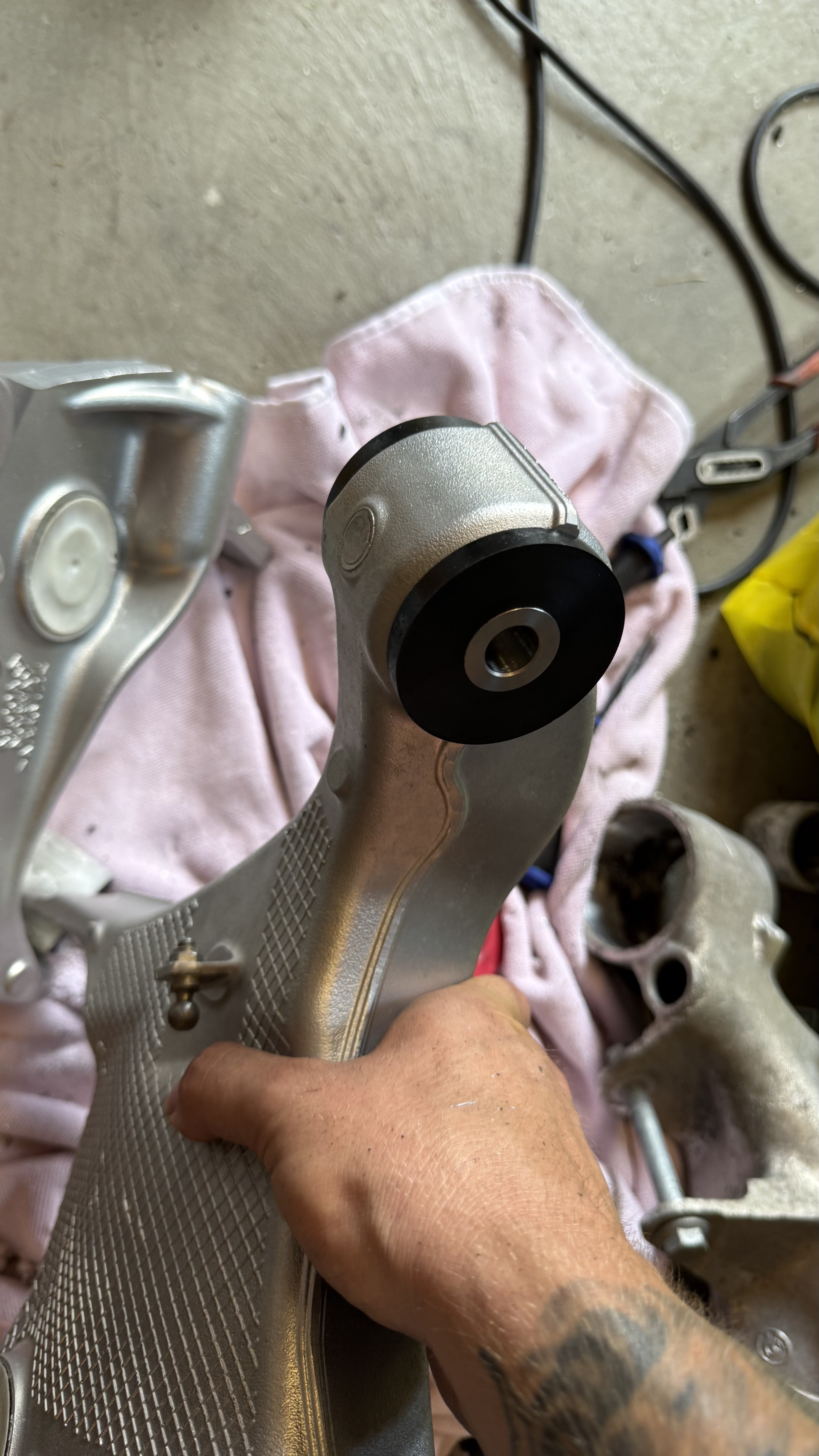

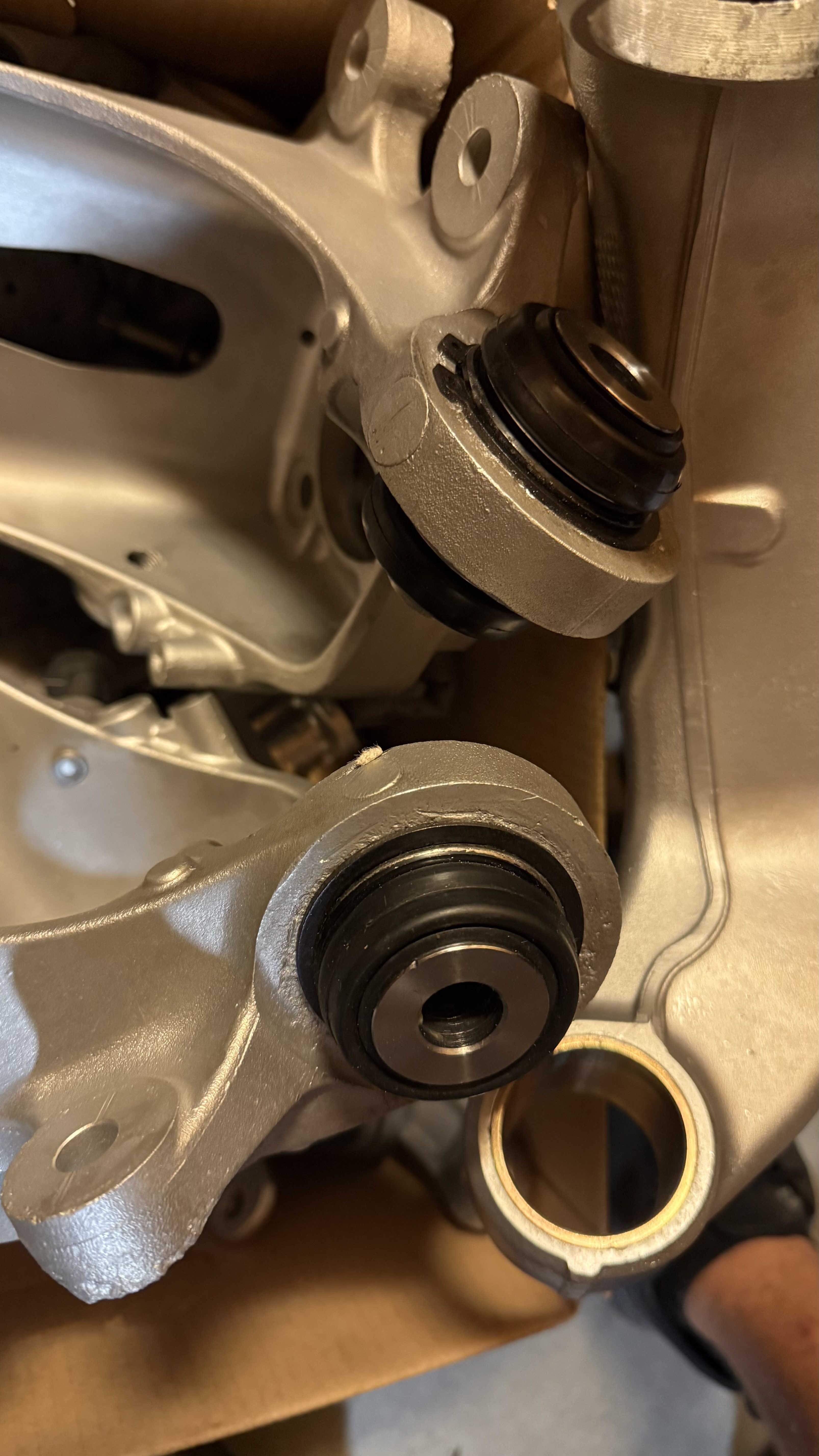

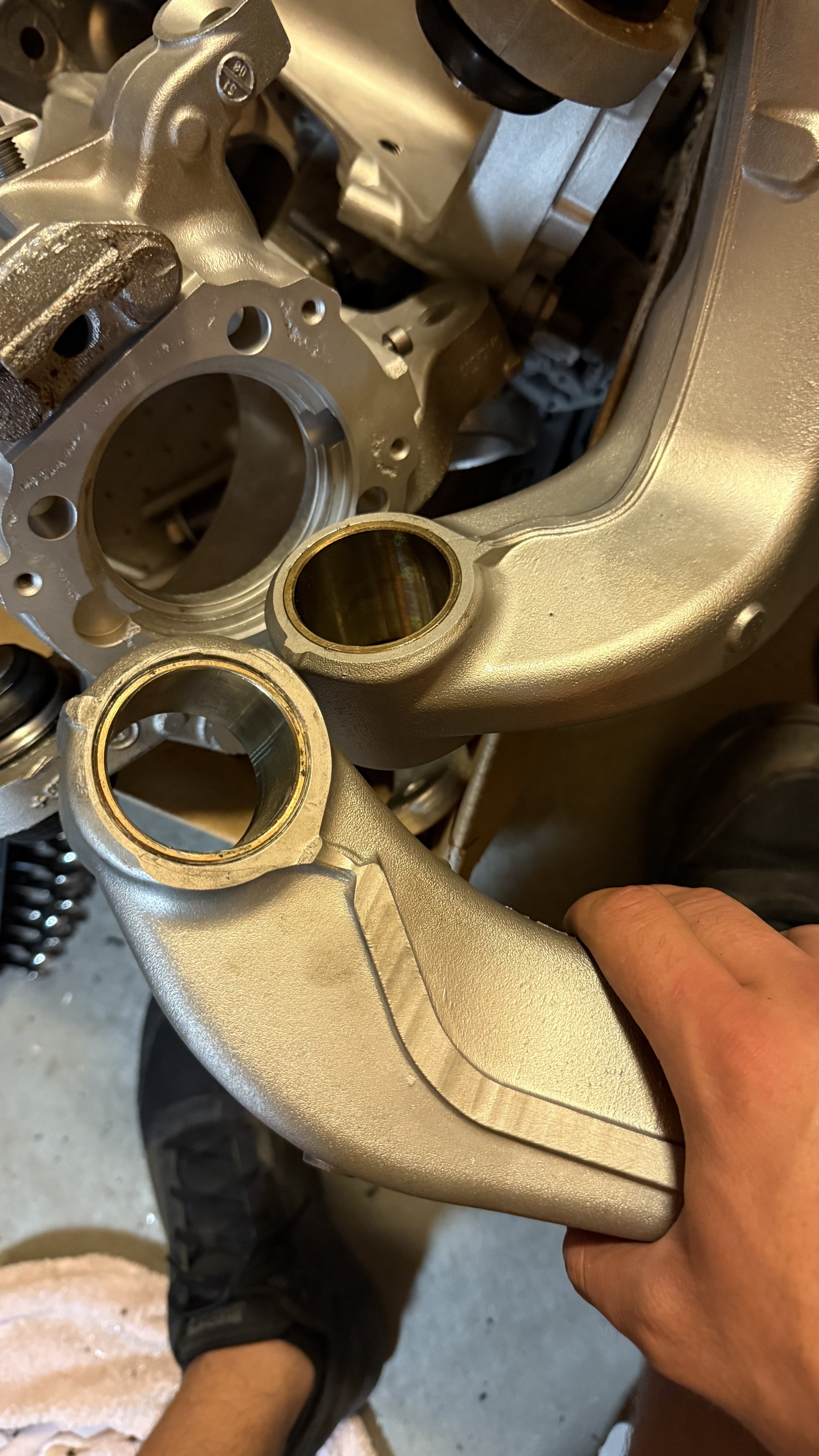

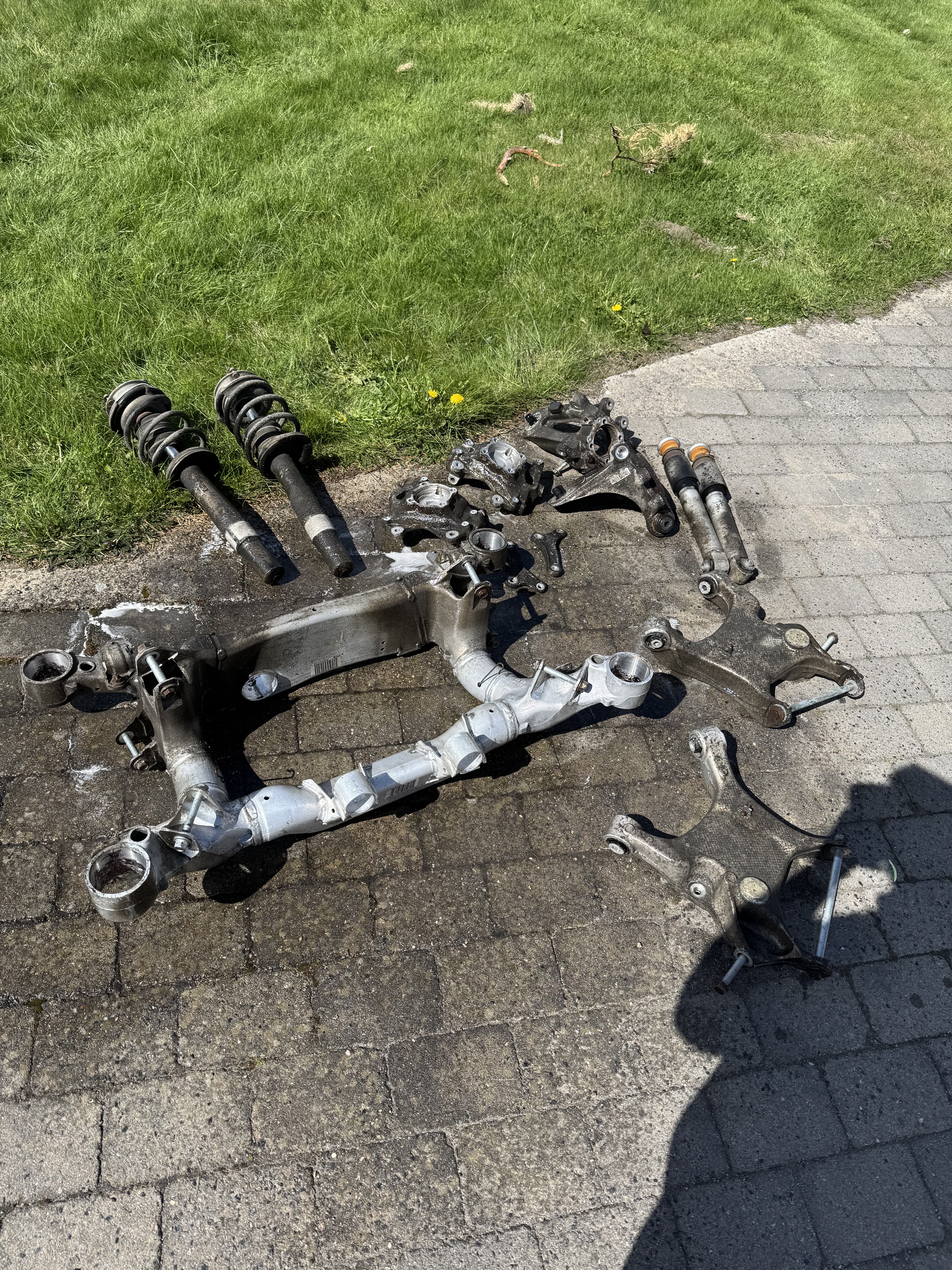

  7. Vinteren står for tur igjen, og jeg fant ut at jeg skulle få rydda litt i garasjen. Som innebærer at ting må inn og på bilen igjen. seter er satt inn men jeg mangler denne kontakten i bilen. Er det noen som har delebil med denne kontakten? Til aktiv hodestøtte jeg skulle også hatt kabelen som går til denne beltestrammeren. gjerne si ifra om du, eller du har en mormor som har dette liggende. men jeg har fått satt sammen traversen bak også, sånn isj. diffen var en brutal seanse og få på plass med polyforingene.. men det gikk! Girkassa har også fått oppmerksomhet! ned med bunnpanne og mecatronic og bytte pakninger der var det kanskje litt bedre tetting, når pakningene ikke går flush med blokka. kleint og ta bilder under bilen, når det såvidt er plass til meg selv, men her er mecatronic tilbake i kassa, og klar til og dras til med riktig moment. Det var bare det at siste delen blir vanskelig når man har lånt bort den lille momentnøkkelen. Så det får henge på vent måtte ned med girkassefestet for og bytte kontakten på kassa, så da ble festet satt opp med ny foring på girkassefestet. Tok naturligvis ikke bilde av det nye, men det er der. og traversen er satt på! Før jeg dytta den opp så ble det en runde med stålbørste på drillen, etterfulgt av rustbeskyttelse. Skulle vaska hjulhusene før jeg satt den inn, men det var vist ikke noe gøy, så jeg får gjøre det senere da. Men det kommer seg på plass her, sakte men sikkert. Og garasjen er rydda.

  14. Fått inn foringer på traversen også da! også selvfølgelig diff foringer. Alt i powerflex, naturligvis. Blir vell ikke akkurat den beste comforten med dette, om jeg skal tro på ryktene. motor har også kommet seg mere sammen! Toppdeksel satt på plass med ny pakning. Som da også innebærer at motor er offisielt timet, og det er ingen vei tilbake igjen nå. angrer på at det ikke ble "fornyet" før montering. Men det er jo bare støv, så det får gå. angående bremser, så er jeg i kontakt med et firma i tyskland som spesialiserer seg på akkurat dette, og som kan faktisk levere adaptere med TÜV. Så da blir bremsene godkjent, og jeg har da plutselig et sett med E60 M5 bremser jeg ikke har bruk for. Hmu om noen skulle vært interessert. Jeg har en plan om og beholde skivene bak, da jeg trenger de. Men alt går til riktig pris. også er det dynamo da! Den skal også monteres. Men ikke slik den ser ut nå.. noen tips til hvordan jeg rengjører denne? Eller om det bare er og bestille ny? den er fæl..
  15. Har fått unna litt igjen! Motor er timet, høytrykkspumpe montert, registerdeksel på, og vannpumpe montert. også bunnpanna da! fått satt på plass girkassekjøler og alt rundt som er kjedelig og montere med traversen montert. da var det også traversen sin tur! Har ikke sett på denne etter at den ble vasket, så jeg var positivt overrasket over hvor pen den hadde blitt. travers montert! Ikke noe jeg anbefaler og gjøre alene, men det gikk det også! Traversen er festa, og motor er montert tilbake på traversen igjen. Fy så deilig! Nå henger den ikke i taket lengere, som den har gjort i rundt et år nå.. perfeksjon tar tid sier de. hadde lyst til og få på understellet også, men må få vasket hjulbuer grundig først, så det får vente. Må få lånt meg dampvasker.
  16. ble et par strøk med hammerite sort spraylakk. Jeg klarte ikke finne maling jeg kunne pensle på, men det ble greit dette også. er foresten ikke rennmerker eller overspray, er bare diffen som er grov i tekstur 😂 men det dette også bør jo være pent for de som kontrollerer bilen. er det foresten noen som driver med cnc som kan ordne meg nye bremseadaptere med sprengskisse og papirer svv trenger? Jeg har ikke fått svar fra de jeg kjøpte mine av. Jeg har mal liggende
  17. fått retta litt oppmerksomhet mot den diffen også, slik at bakstilling kan settes sammen igjen. Tenkte den skulle få et par lag med sort lakk over, men ble litt usikker Synes dette også så brukbart ut men blir nok hakket penere med sort lakk over. Prøvde Hammerite sin rust-omdanner som den kalles for. Er vell bare en grunning. Men var bra dekkevne. Her er ett strøk med pensel er ærlig talt litt usikker. Hva mener allmennheten?

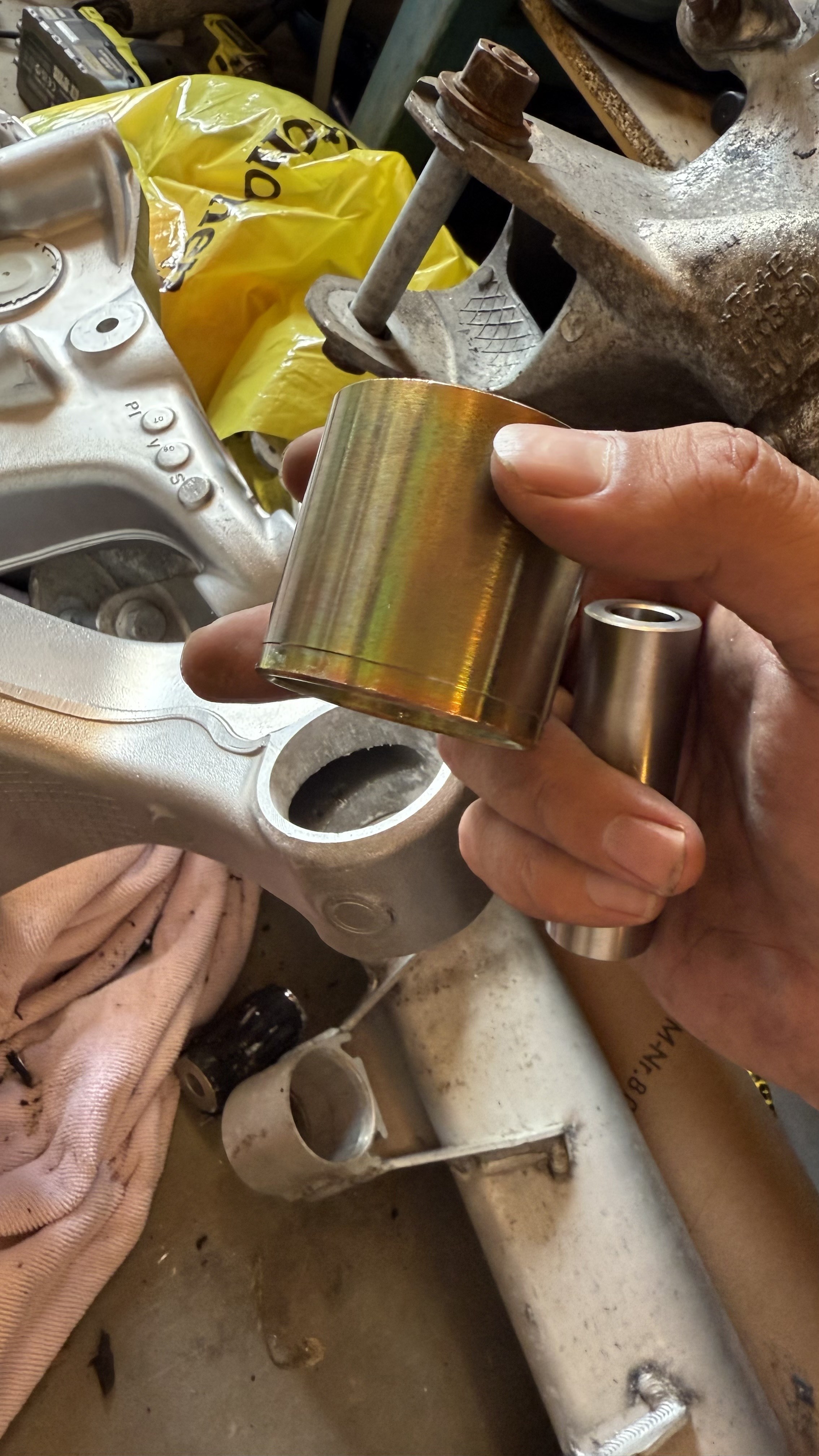

  22. Oppdatering: våkna idag og kom meg på biltema. Kjøpte torx kraftpiper, mutterknekker, utstyr til og snitte mutter med mer. varme hjalp. Varma opp mutteren og den kom ut uten motstand. Satt på igjen med ny mutter og alt er rosenrødt. Da har jeg ihvertfall arsenalet klart til neste gang det blir tull

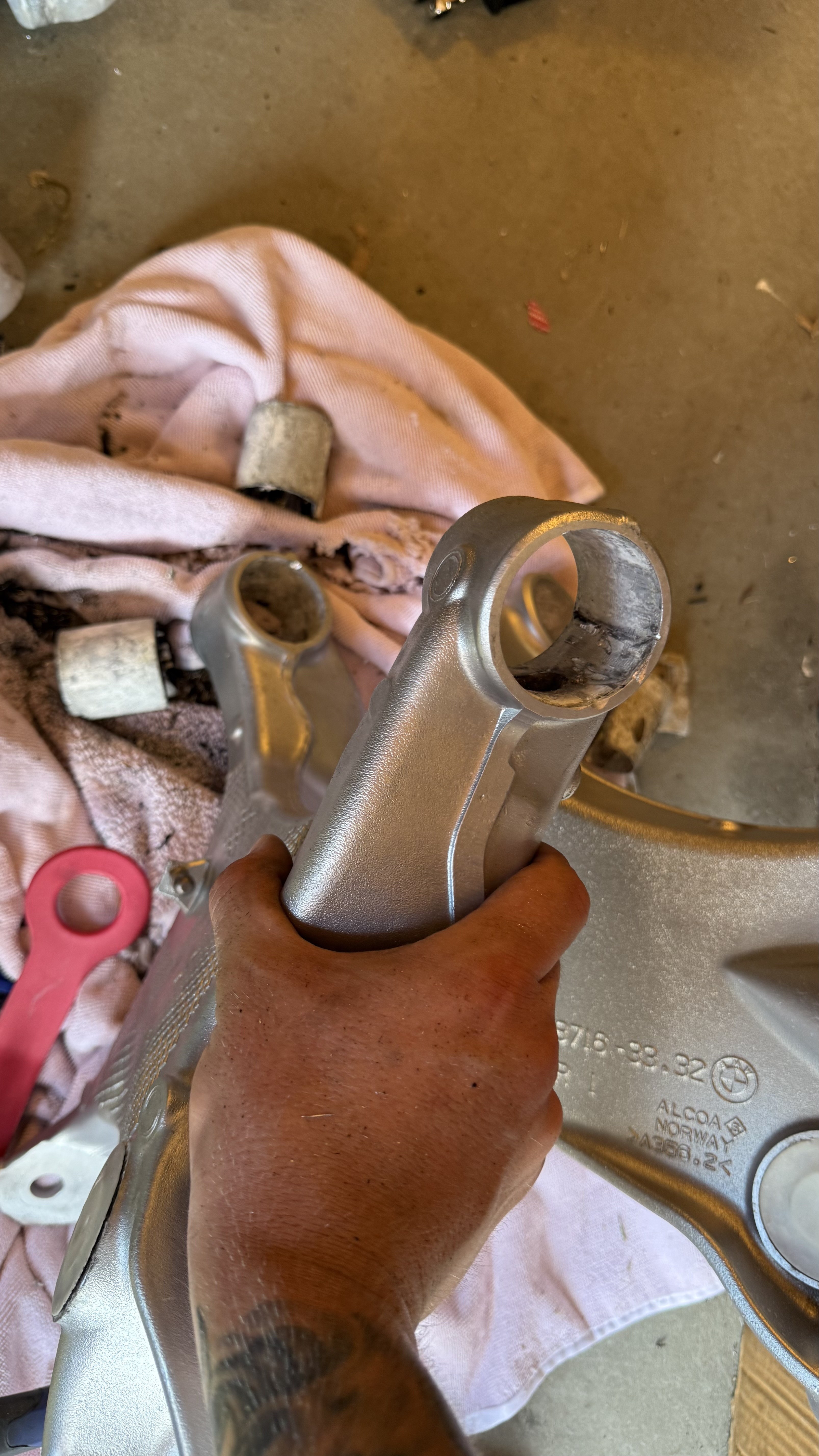

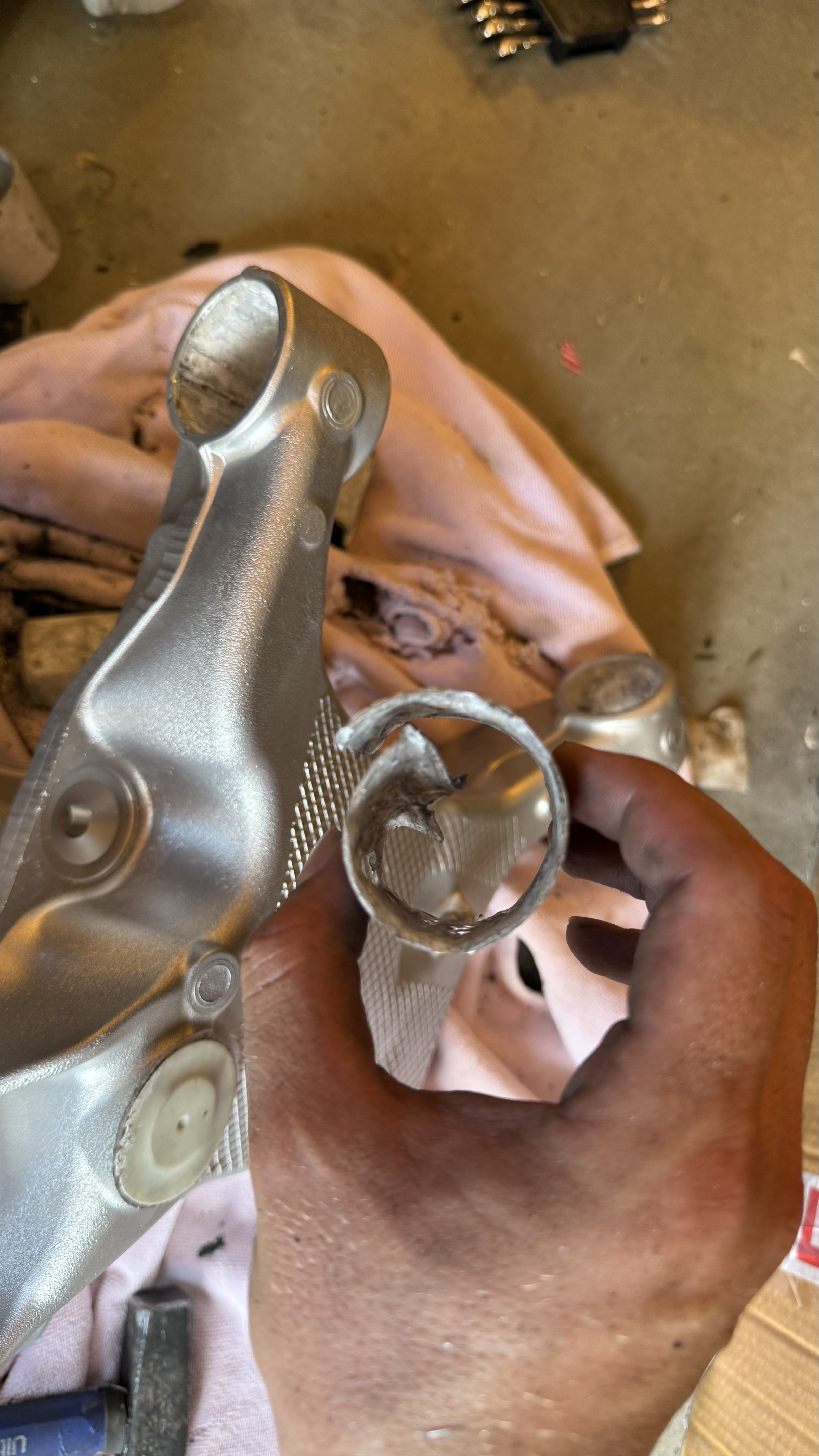

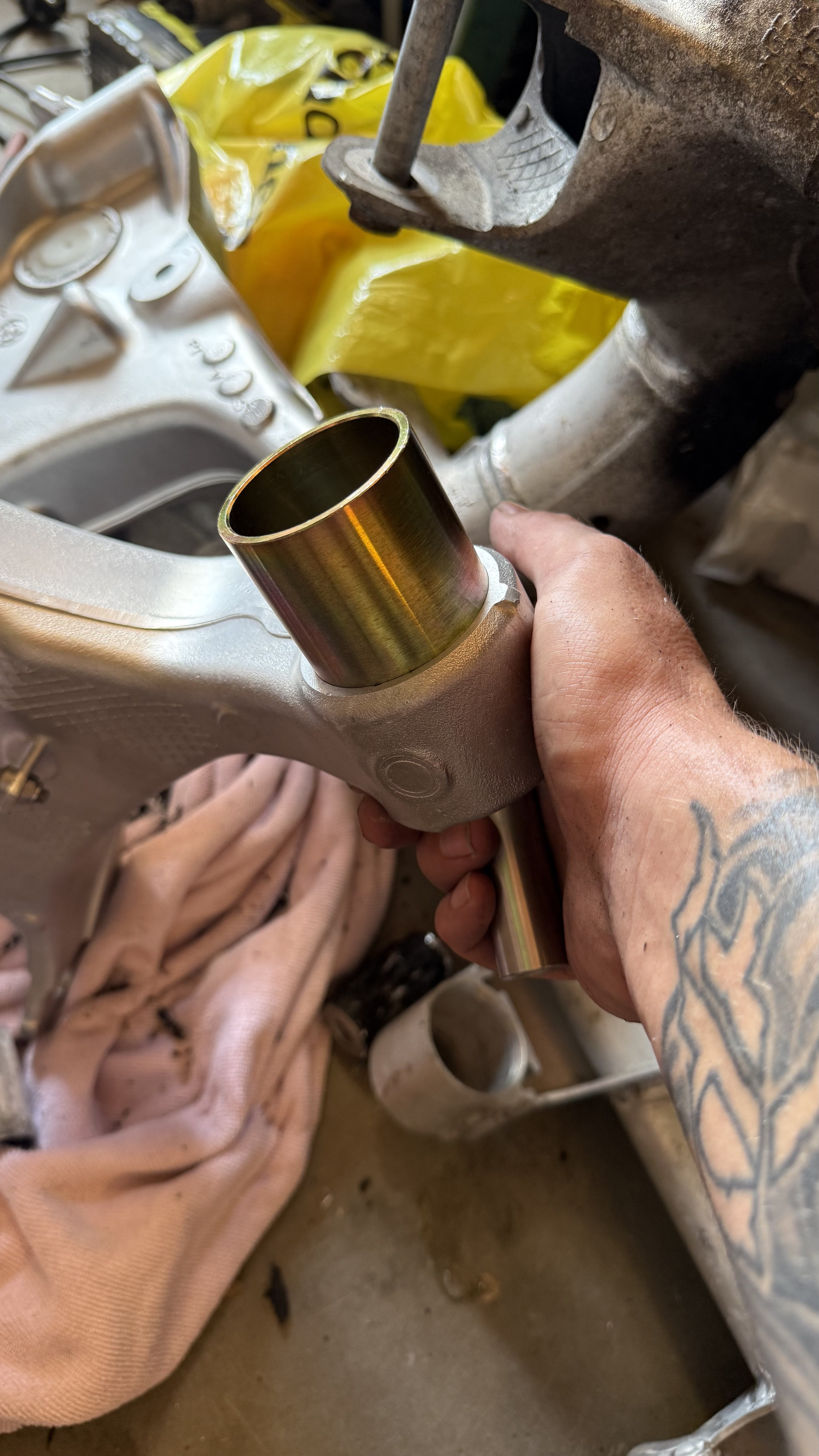

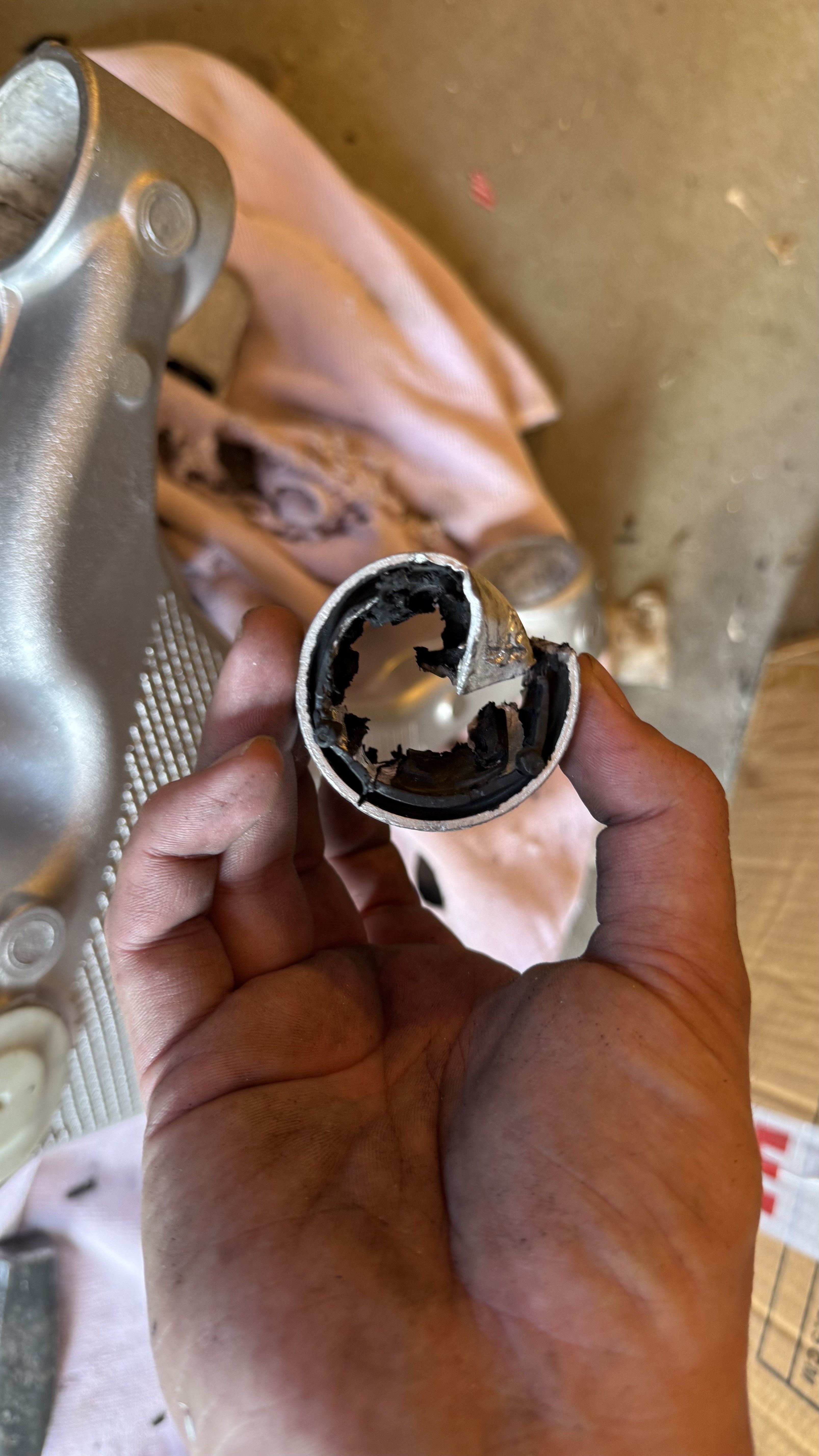

  23. Brukte mutteren som fulgte med, og den gikk på beint. Dette er Febi Bilstein. Men det var veldig mye rød loctite, og det gikk på veldig lett, så lett at jeg ikke trengte og holde igjen før den var nesten helt inne. Men mens jeg var og fant T40 torx for og holde igjen mens jeg skrudde, så har dette satt seg, og det sitter noe helt ekstremt.. ifølge google så er rød loctite noe brutale greier, som må ha 250 grader før det slipper igjen. Så er nok vinkelsliper som gjelder. Lage snitt på begge sider av mutter, og se om man får splitta den uten og drepe gjenger..

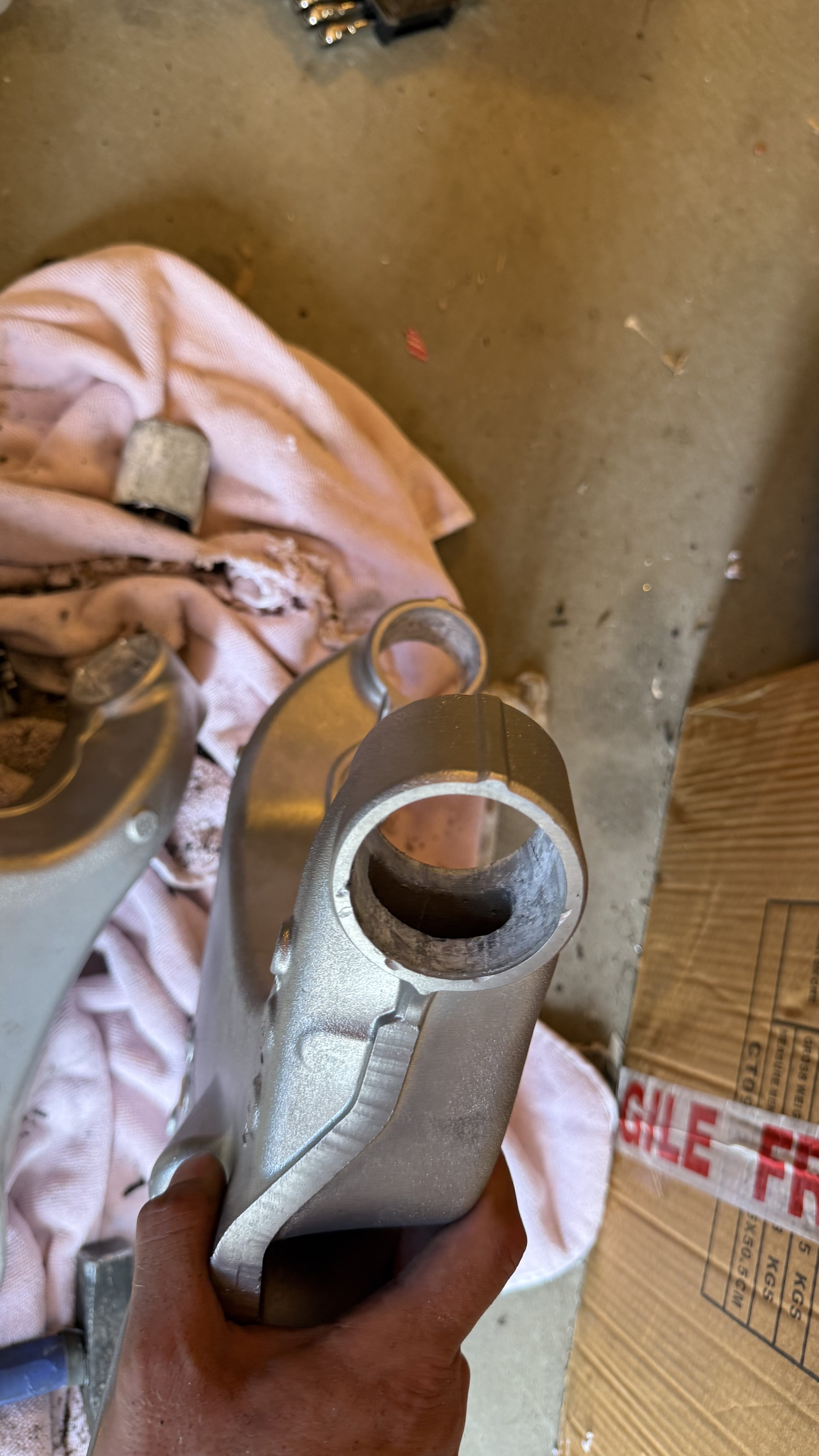

  24. veldig deilig og påbegynne hylle-tømming i form av montering av deler. detta er motiverende 🤠 her ble det gjenbruk av noe muttere og slikt da det som fulgte med enten var feil, eller var helt borte. Trodde febi bilstein var kvalitetsgreier, men jeg sitter med blandede følelser det blir pent ihvertfall. har også fått satt inn foringene, og satt sammen alt jeg kunne i bakstillinga. skulle begynne på forstillingen, i håp om at det skulle bli like pent det her ble bra! neste tik jeg uten muttertrekker. Da stivna loctiten som var i mutteren, og ALT låste seg. Mutteren står bom faen fast, og rikker seg ikke. Prøvde mye for og få dette løst, men set ut til at jeg må splitte mutter med vinkelsliperen. Jævla møkk. Får håpe man klarer og redde både bærearm og spindel. og ja, jeg har forsøkt og holde igjen her mens jeg skrudde. jeg må fylle opp lageret igjen med T40 torx bitser. Er tomt nå, av en eller anen grunn.. får som sagt ta vinkelsliperen imorgen og håpe på det beste, om jeg ikke prøver en sånn mutterklyver fra Biltema. Noen som har testa? garasjen må uansett ryddes, så det skal jeg ihvertfall få gjort 😅
