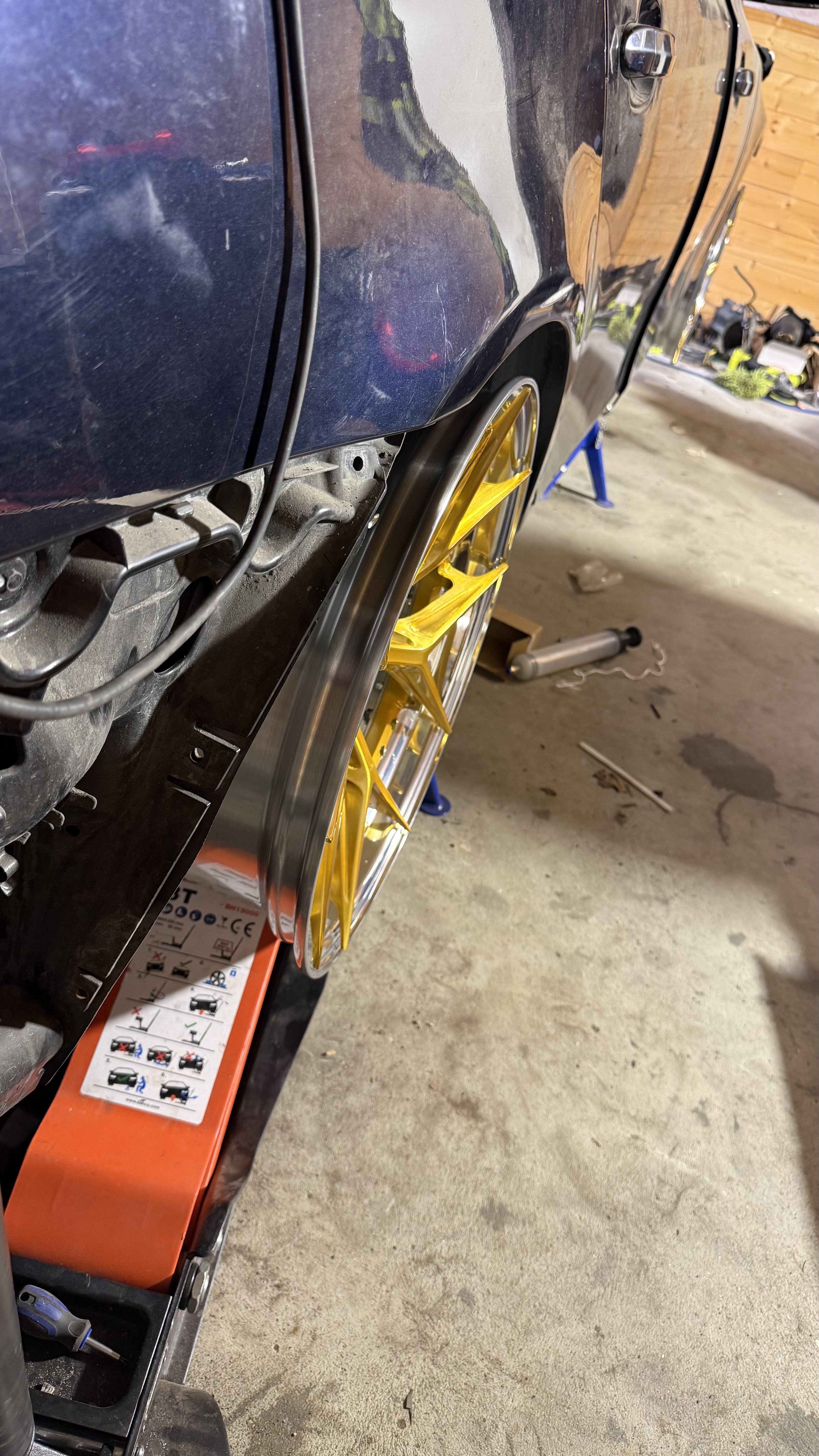

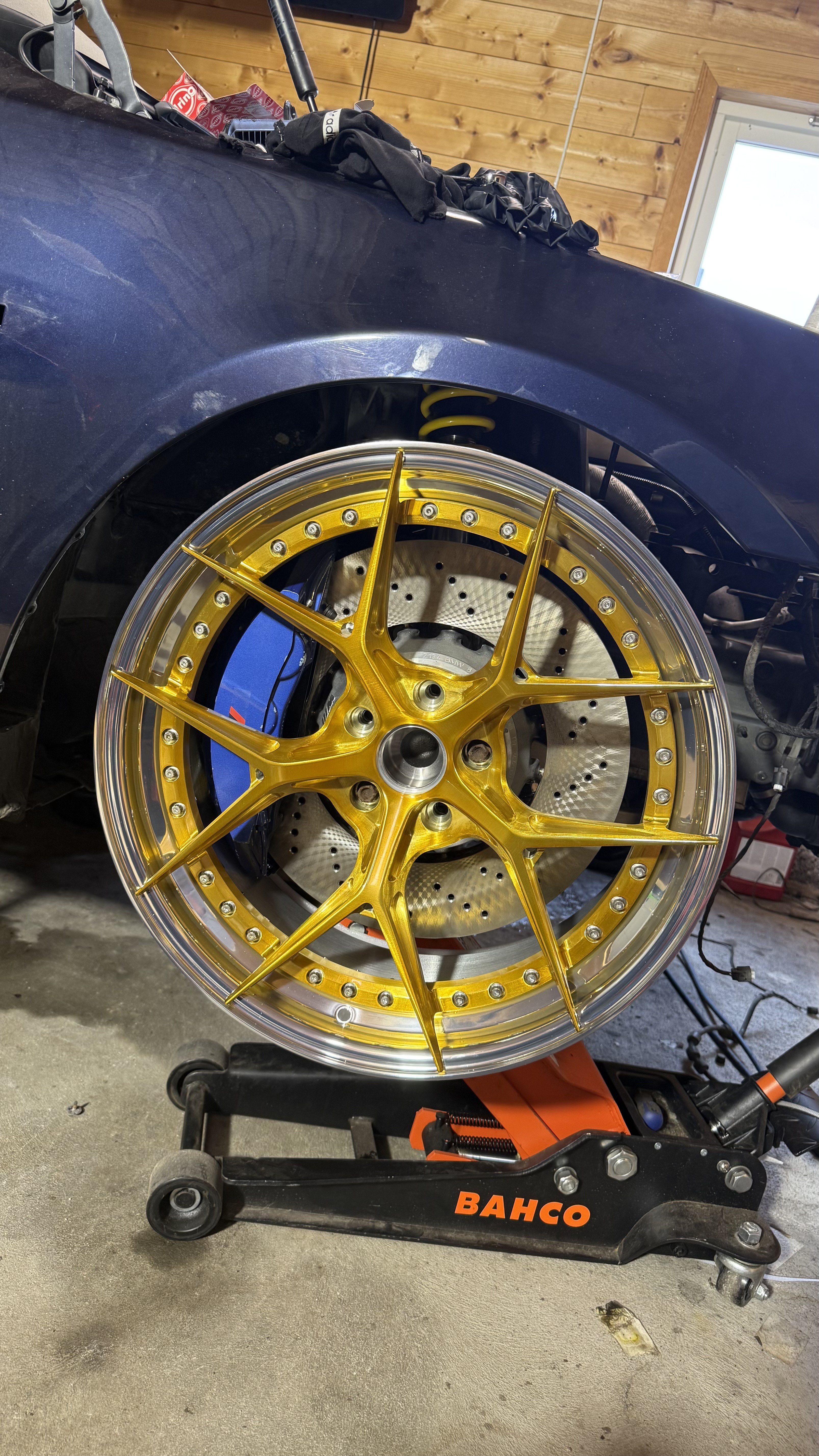

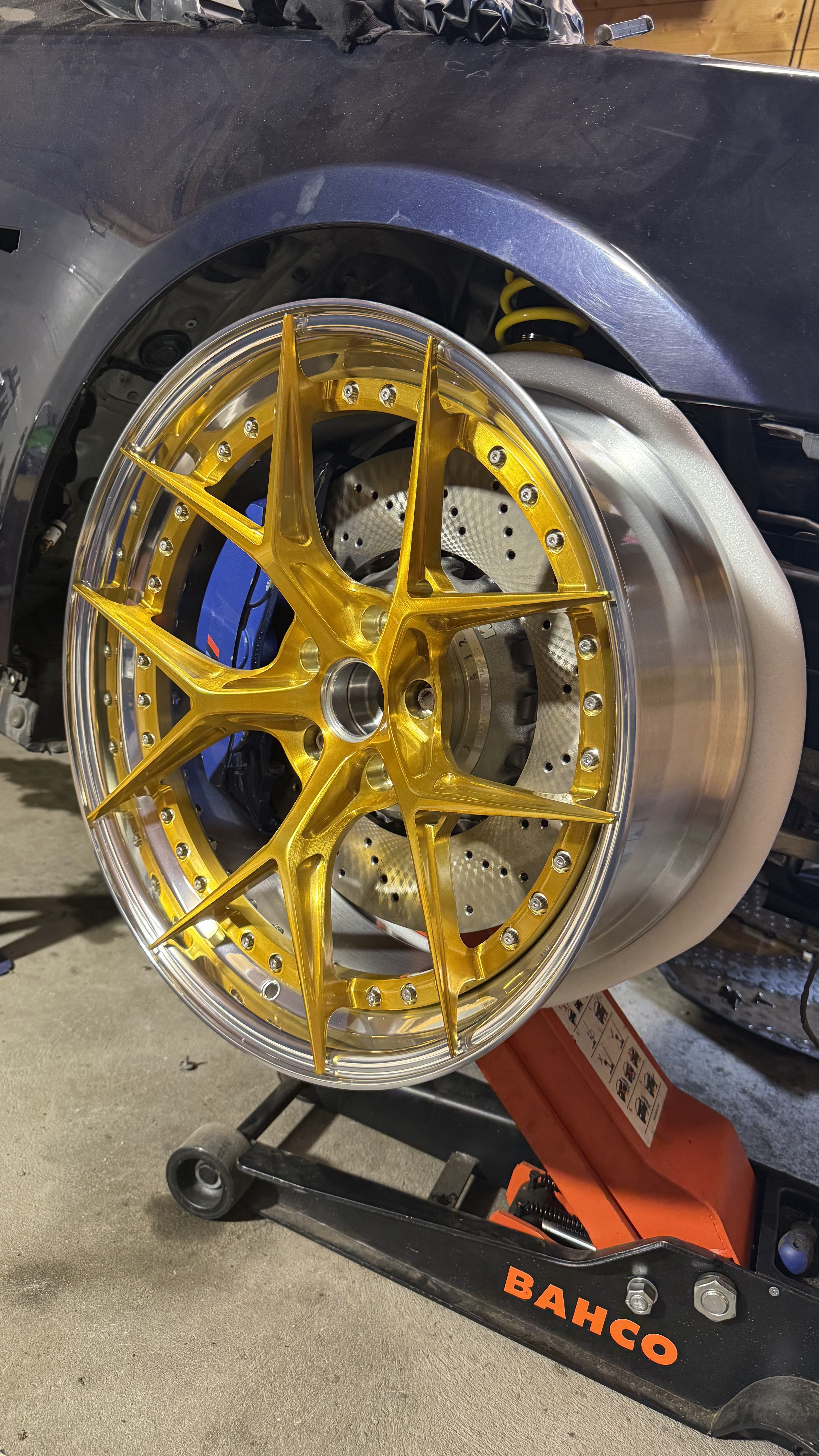

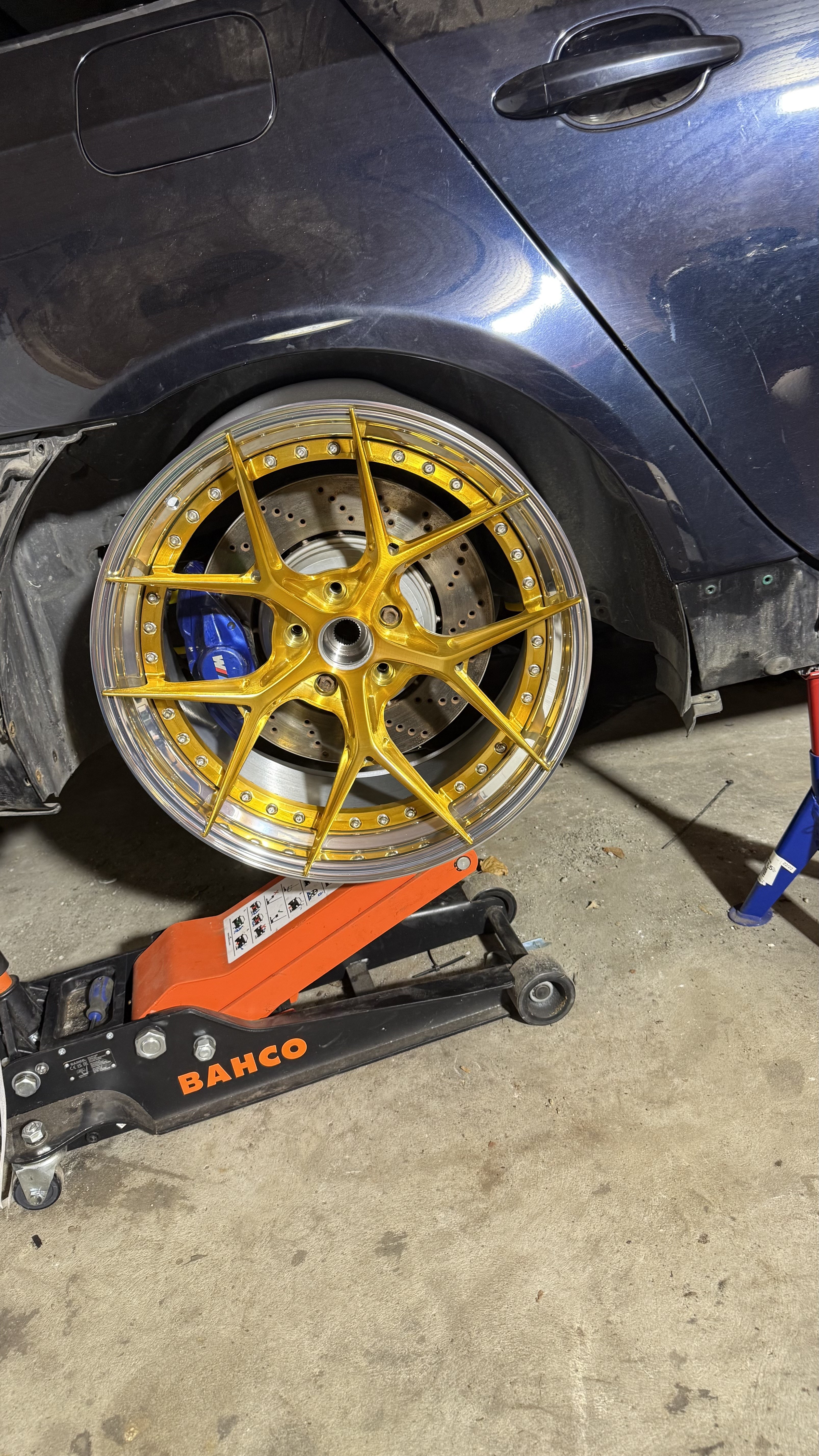

  4. Prøvemontert litt hjul da 🤠 passe nervøs for fitment fremme, men det funka!! Da trenger jeg ikke få tak i M5 skjermer 😂 stilte meg inn på isj kjørehøyde brutalt må jeg si 😅 men seee her da! Det blir jo ikke penere enn detta? Definisjonen på flush fitment 🤠 bak er det en del camber, men når det er retta opp i så tror jeg det blir ganske bra det også! detta blir bra 🤠 legger til noen videoer med undertegnedes første inntrykk 😂 952960E7-739E-415C-ACEE-1D0BFB7EE6AF.mp4 8F03CE76-FE55-48AB-B92B-2E2B291A0A4E.mp4

  7. Må prøves ihvertfall! Bare redd det ikke kler felgene. Men det vet jeg jo ikke før jeg har prøvd 🤠 målet er og få det godkjent her også. Har noen triks oppi ermet, tror jeg 😂
  8. Takk og takk 🤩 En veldig dyr, tidkrevende og stressende prosess. Så kan ikke si at det var favoritt-delen av dette prosjektet. Men det er veldig kult med et oppsett jeg vet at jeg ikke kommer til og se noen andre plasser. For dette er det eneste settet i verden, naturligvis. Jeg stresser enda over hvor bra fitmenten egentlig blir. Synes at ET18 bak ble litt høyt, men det var jo det målene mine viste. ET4 fremme synes jeg var lavt, men igjen så er det jo det jeg har målt meg frem til. Jeg kommer nok ikke til og senke skuldrene før jeg får testa de på bilen. Også er jo spørsmålet, blir 305/25R20 på bakfelgene og se dumt ut? blir felgene alt for innpakka i dekk? Mulig jeg må ned på 295 for og få en litt penere profil på dekkene, men jeg vil jo helst over 3-tallet på dekk. Kun fordi det er kult med breie dekk. Er mye tanker som surrer 😂 men jo, det er jo en noe enklere prosess når man allerede har et senter man skal måle tønner og kanter til. Men det er mye man skal ta hensyn til der også! Kanskje litt mindre knot, men er dyrt og ta feil der også 😅

  10. hadde tenkt til og vente med avsløringene, men det klarte jeg jo ikke. Synes de var litt vell drøye til og ikke dele med resten. Som sagt, enten så liker du de, eller så hater du de. Jeg er forberedt på delte meninger 😅 ferdig produsert idag. Børsta for hånd, gull senter, maskinert for maks konkave, polerte eksponerte bolter, og polerte tønner senterkopper er også maskinert aluminium love it or hate it, nå er det ingen vei tilbake
  11. Er nyskjerrig selv på sluttresultatet 😅 men tror det blir bra! Har valgt noe som ikke er like "stealth" som majoriteten går for, så felgene kommer til og skille seg veldig ut! Gikk langt forbi komfortsonen, så det kommer til og være delte meninger. Dere kommer enten til og elske de, eller hate de 🤠

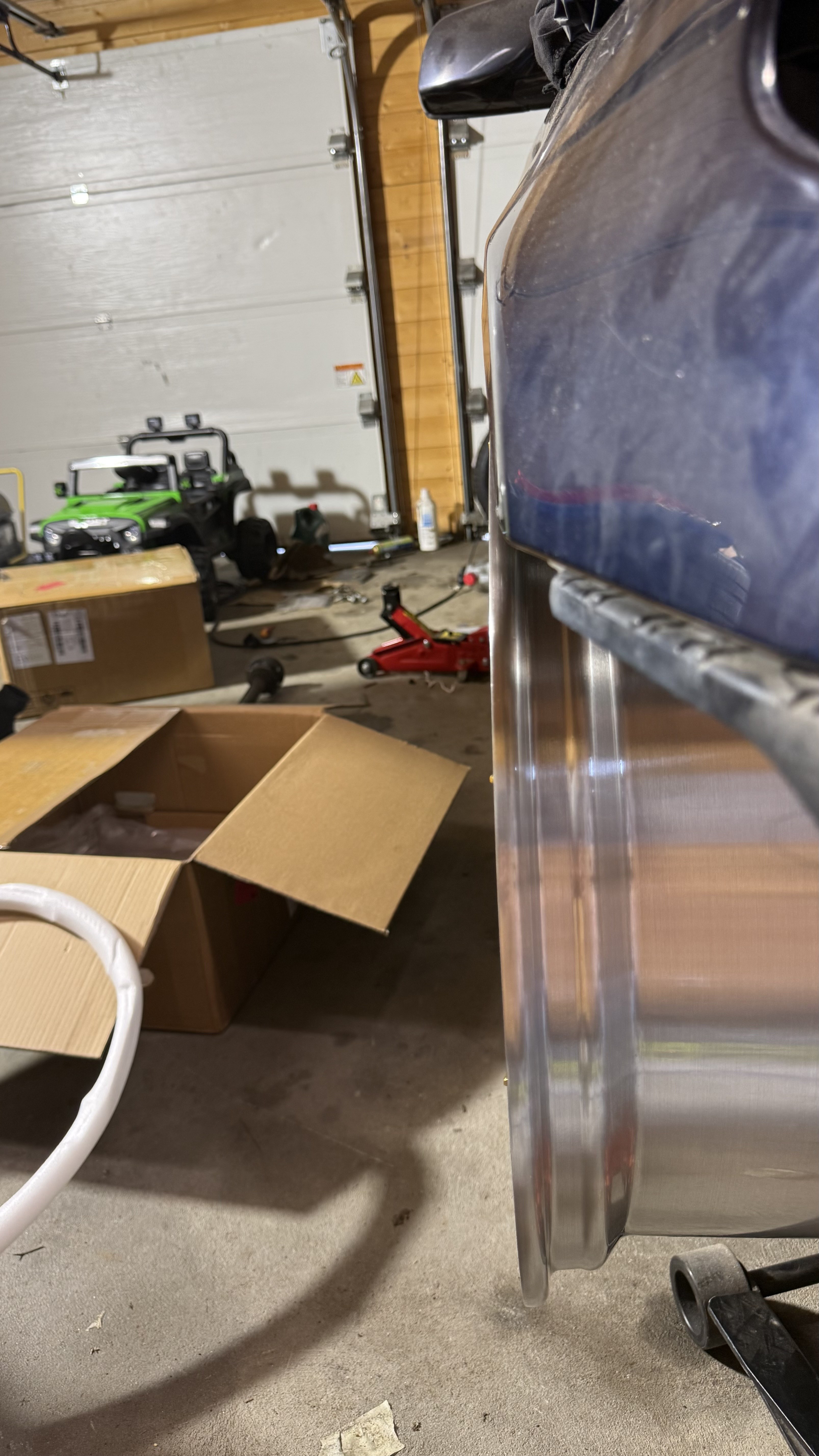

  13. Får vell komme med en liten oppdatering! Etter flere dager med måling, og misforståelser mellom meg og produsenten av hjul, så har jeg nå gitt grønt lys til og starte produksjonen av hjulene. Viser litt av prosessen her her har jeg et verktøy som jeg kjøpte på Ebay til og måle meg frem til Innpress og felgbredde fant ca kjørehøyde og målte meg til felgspec som er flush med hjulbue. Men buer skal masseres ut, så hjulene kommer innafor skjermene fremme var de viktigste målene, for og få plass til kaliper, i tillegg til at hjulene må gå klar av demperene. Coilovers bygger jo unødvendig mye ut på E6x, så det må tas høyde for. måling av enda mere kaliper klaring. Det er fremme det har vært tatt mest mål, da felgene bak går klar uansett, pga betydelig mindre kaliper og skive. Kan slenge med målene som ble misforstått, som nå senere har blitt retta opp i. Der har jeg ikke fått tegninger ennå, men nå må jeg bare få starta produksjonen, og jeg stoler på endelige mål usmakelig mye tall og slikt man må forholde seg til 😅 på disse målene hadde jeg ikke tatt høyde for felgbeads som bygger ut en halv tomme per side, og hadde sagt at jeg skulle ha 11 tommer totalbredde. Da ble det feil med 10" mellom beads. her er enda en tegning som viser geometri på fram og bakfelg. Som dere ser på framfelgen, så er kaliper også beregna inn i tegninga. Endelige mål på felgene endte på 20x8,5 ET4 (med total bredde på 9,5) og 20x10,5 ET18,4 (total bredde 11,5) dette er jo da custom bygde 2-delte smidde felger, maskinert ut på helt egne mål. Driter jeg meg ut på dette nå, så setter jeg fyr på garasjen. Produksjon er som nevnt starta, og det er ingen vei tilbake nå. Så jeg ønsker meg selv lykke til
