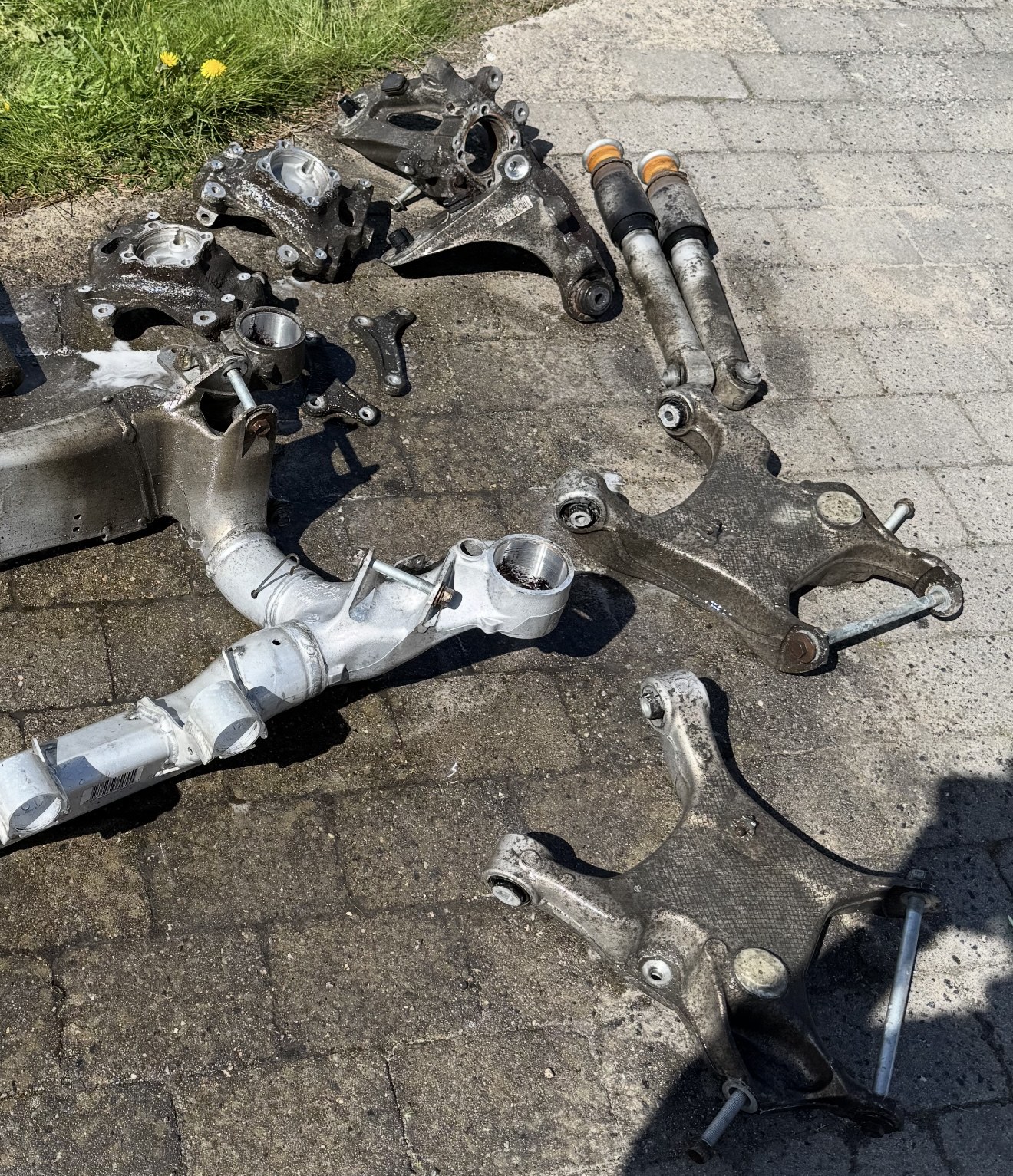

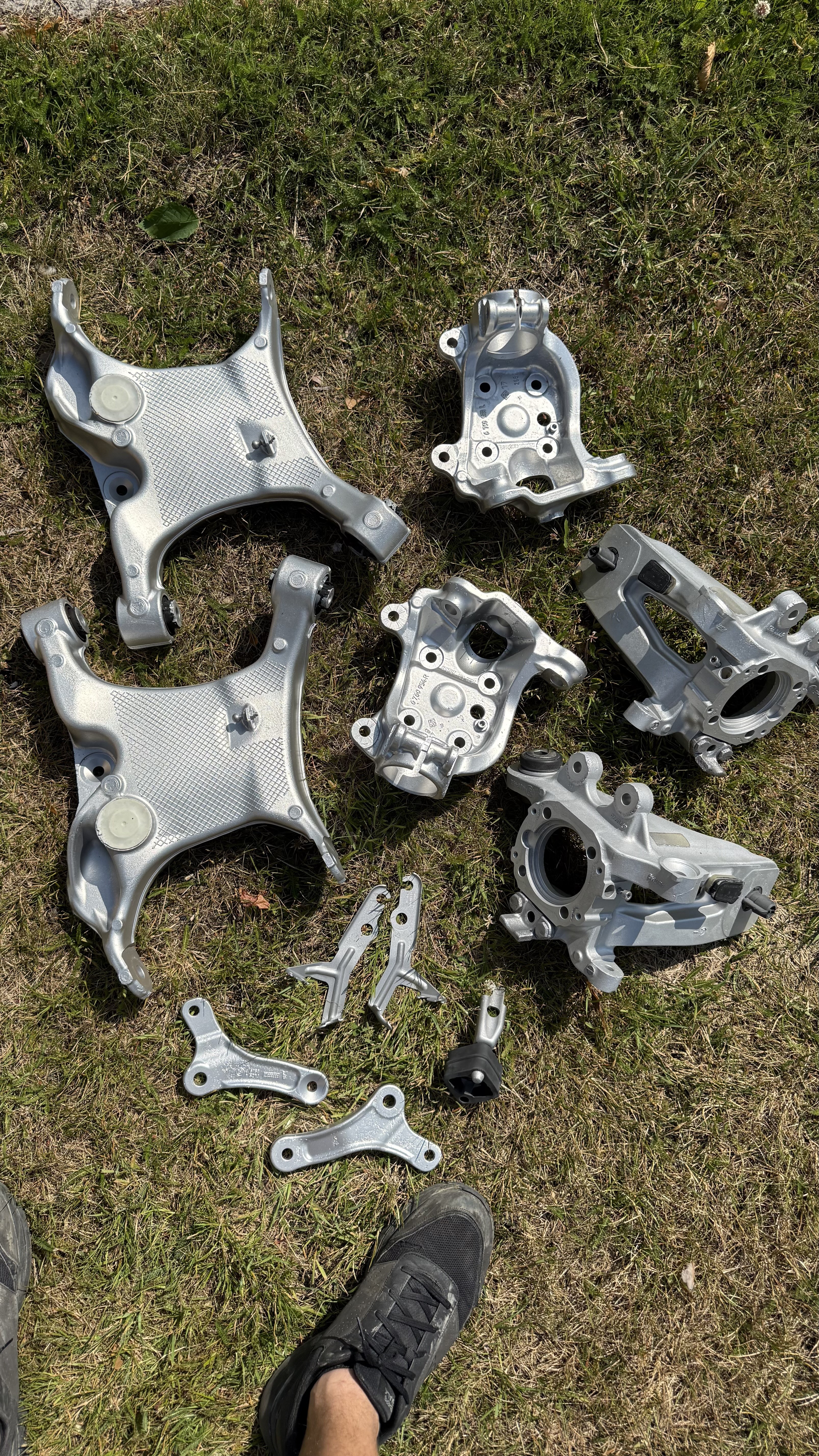

Fått fylt olje på diff og girkasse da! selvfølgelig org zf olje på kasse, og castrol på diff Plater under bilen er montert, eksos montert osv da var det bare å finne frem frontstykket, og klargjøre til montering. Men der er det litt skader som må utbedres den tydelige stemplinga i stålet her, skal ikke være sånn 😅 heldigvis er det ikke store problemet å bytte ut. Det var ikke skadet på andre siden, men bytta ut på begge sider, så er det nytt! og der hadde man plutselig synlig progresjon 🤠 det er håp her også, selvom det ikke alltid virker sånn. men dagens problem! Høydesensorer bak, godtar plutselig ikke kontaktene på noen av sidene. De sklir pent på, men får ikke dytta inn kontaktene nok til at de går i lås. Noen som har vært utsatt for dette før?

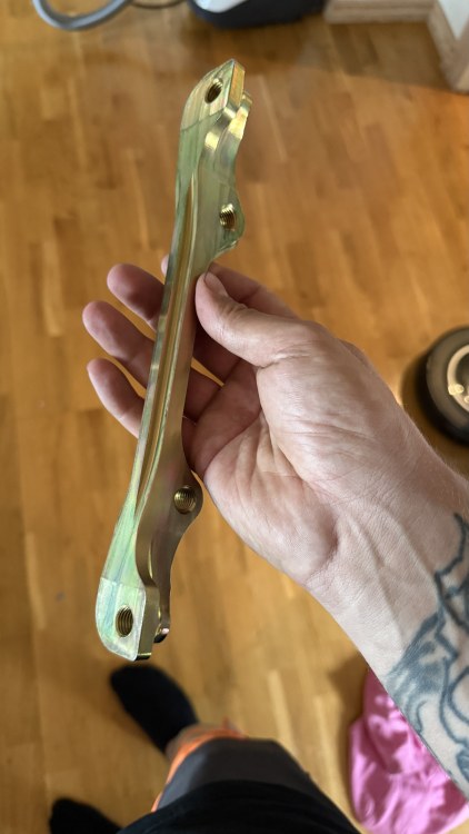

Jeg er ikke død! har flippa litt biler i sommer, så tiden har gått på det når jeg har hatt tid til overs. Nå står jeg igjen med en F11 M550D som må ut før man tar større økonomiske feilgrep igjen. men mye har likevel skjedd på planlegging og tegnebrettet. Jeg fikk braketter til kaliper fremme med riktige papirer. 7076-T6 aluminium og hele pakka, så dette burde jo bli bra! Når vi er inne på økonomiske smeller så må det nevnes at det ikke gikk helt etter planen. Han som tegner opp alt dette til meg før jeg sender videre til produsent, har vært på fylla. for høyda var feil men utvendig høyde var krem. Det hjelper jo egentlig ikke. spesielt når ingenting liner opp som det skal. får ta den kostnaden når 550’en er solgt. jeg har målt myyyye på drivakslingene, lett høyd og lavt etter løse drivknuter uten særlig hell. Drivknutene fra F11 passer i hub og på selve "skaftet" har jeg funnet ut av, men de er 10mm større i diameter i utvendige mål på knutehuset. De er også å få kjøpt løse. Kanskje går det, kanskje ikke. men jeg fant ut at GKN er produsenten på org akslinger. Bildet på nett forsterker mistanken. så vi gikk den ruta. Org gkn, men forskjellige leverandører på høyre og venstre pga lagerstatus hos autodoc. Ene ble fra Löbro, den andre var Spidan. de dukka opp i samme esker, og jeg var i ekstase ekstasen var kortvarig. Den billigste fra Löbro, er helt riktig. Feit aksel hele veien. Den som var dobbelt så dyr fra spidan? Hva faen er dette? Er det noen som har erfaringer med dette? Greit nok om det holder så holder det, men det gjør vondt å se på. Så da er jeg redd for at det blir bestilt en til fra Löbro, så får spidan akslingen være en "roadside nødløsning" om de skulle ryke. Men jeg må kunne gjøre meg ferdig med mitt til når han som skal lakke bilen er klar, så de ble montert. dårlig bilde, men nå kan jeg ihvertfall få stoppa mellomakslingen når jeg går gjennom girene for og få riktig oljenivå. Nye luftbelger fra sachs er også på tur i posten, så det dukker opp over helga vil jeg tro. De var fæle, og sannsynligvis noe soggy etter 19 år på veien, så det var nok like greit. Jeg har gitt grønt lys for lakkering. Men han som skal lakke bilen har gitt meg rødt lys pga omfattende jobb og mangel på kapasitet. Jeg har ikke lyst til og bare stryke over med nytt strøk org farge, men jeg er redd for at det er veien og gå, om bilen skal kanskje bli klar til neste sesong. men vi må bare se hvordan det går

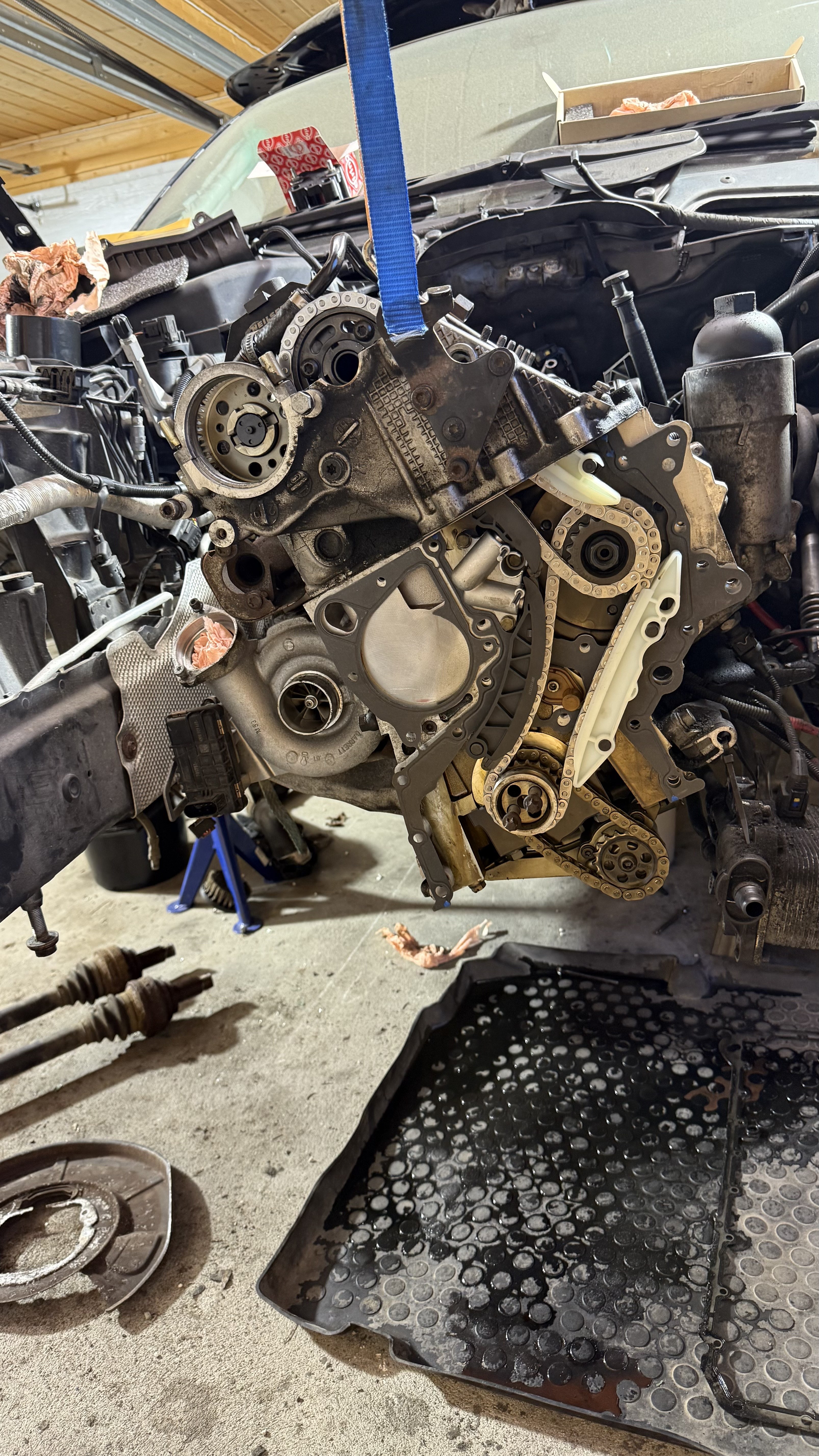

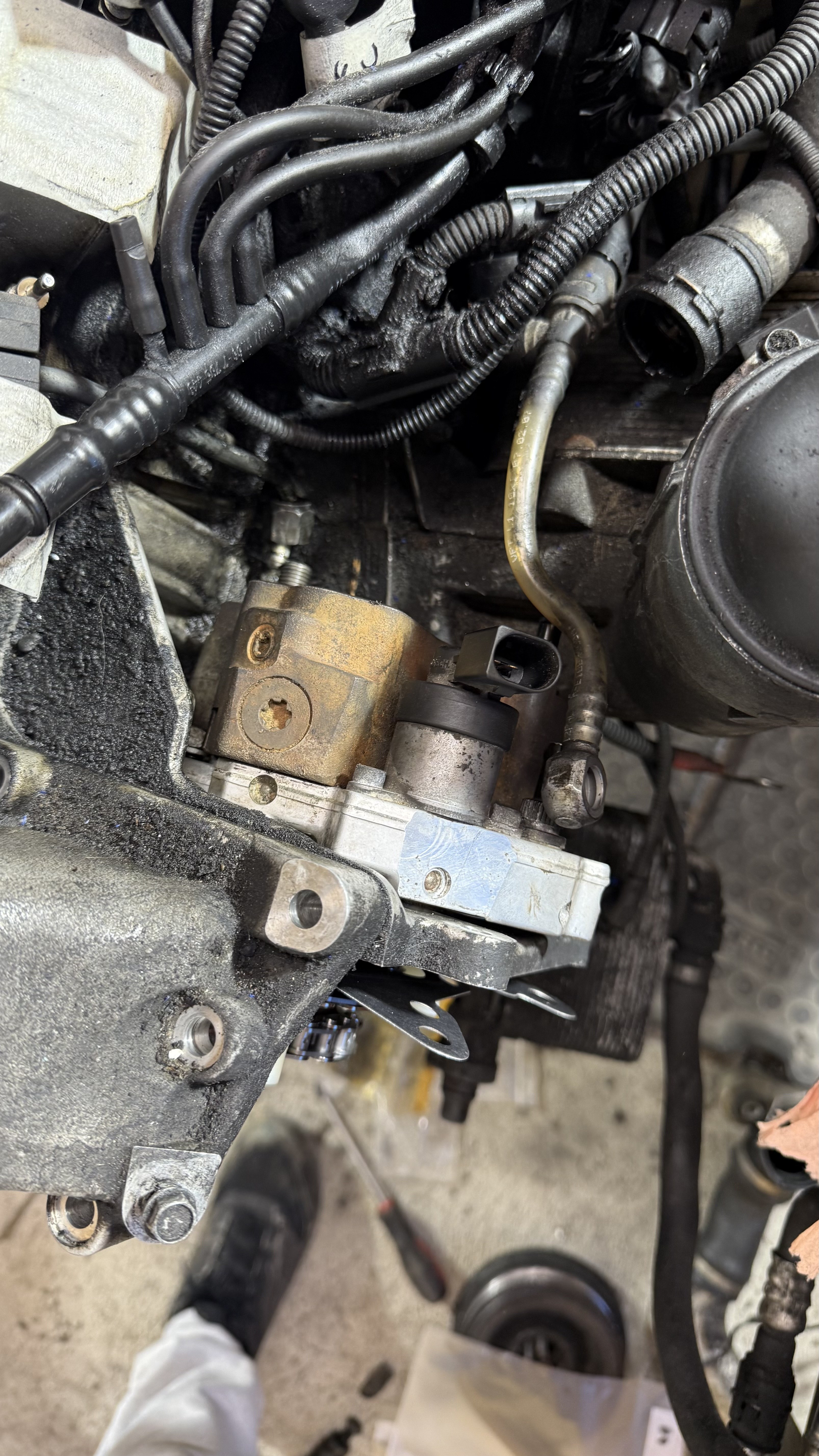

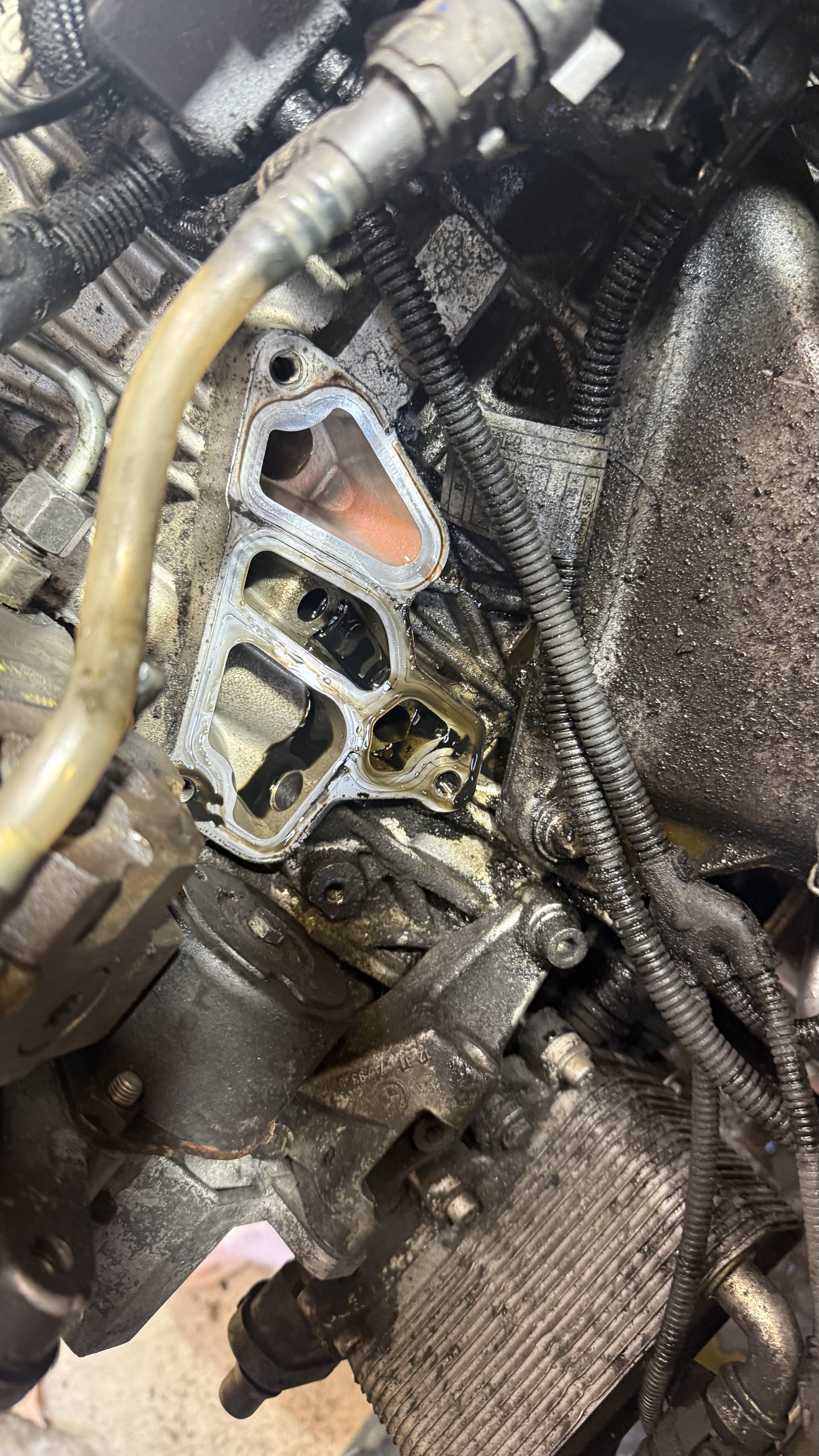

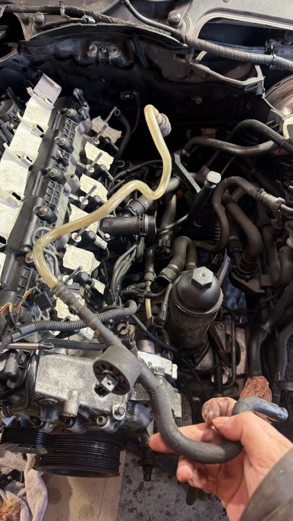

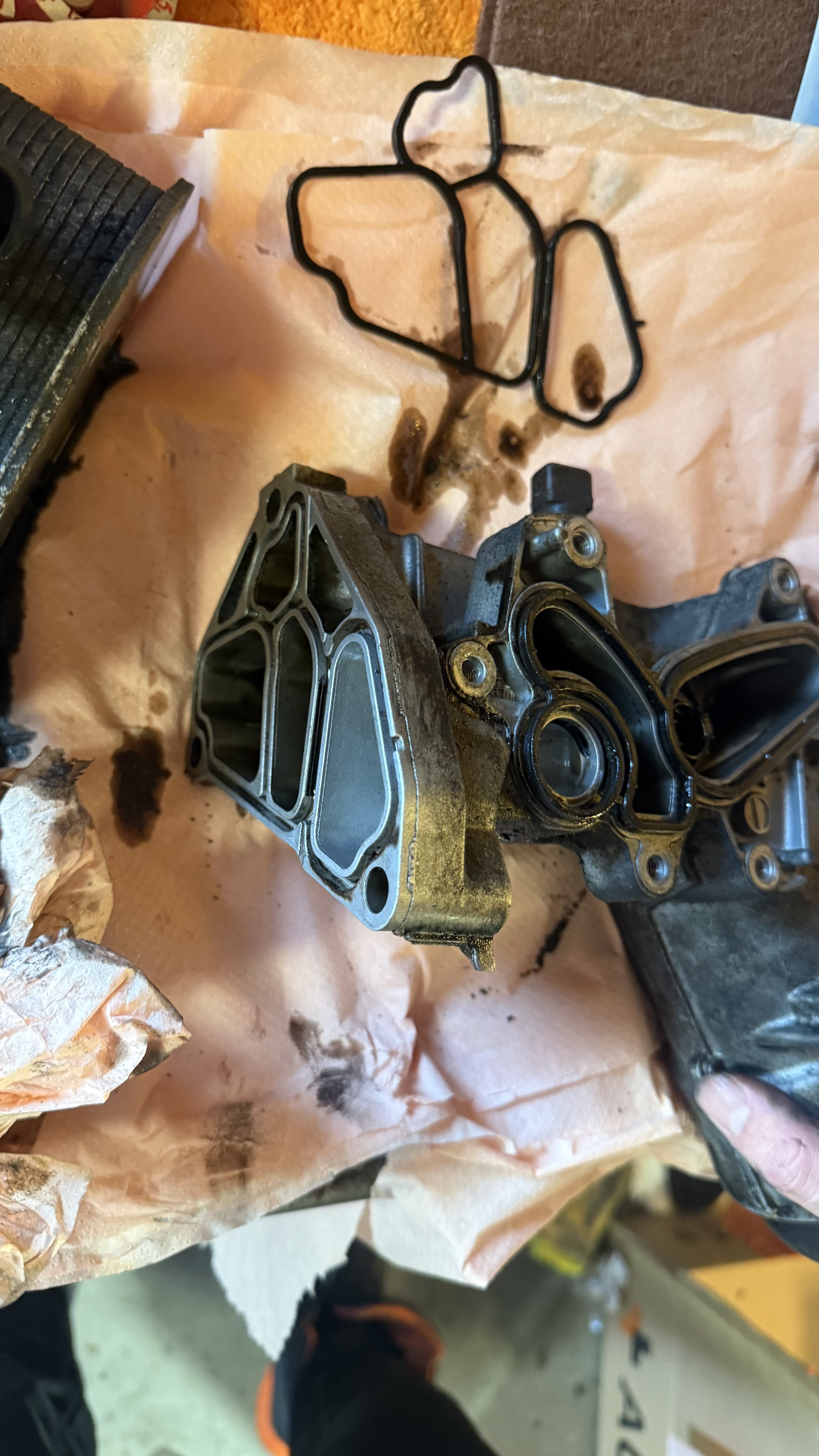

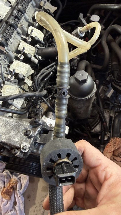

Godt nytt år! Her har det ikke skjedd stort. Det står litt stille i mangel på ubegrensede midler. Men jeg har vært i garasjen idag og fått gjort litt! plukka av oljekjøler for og bytte pakninger. er greit med olje i området, så mistenker at pakningene ikke er helt tette Demontert og rengjort så godt det lot seg gjøre, men gikk tom for bremserens. nye pakninger på plass, org bmw pakninger fra Koed, selvfølgelig. Når jeg var i området så skulle jeg få på plass returrør, og egentlig blir ferdig med alt som er koblet opp mot høytrykkspumpa. men livet skjer innimellom og plastikk knekker. Noen som har liggende det røret mellom torpedovegg og htp? Returrør fra dyser har jeg liggende nytt, så er ikke nøye om det er fra bil med piezo eller solenoide dyser. Må bare være fra M57 med alu blokk, da stålblokk motor har et litt annet oppsett.
