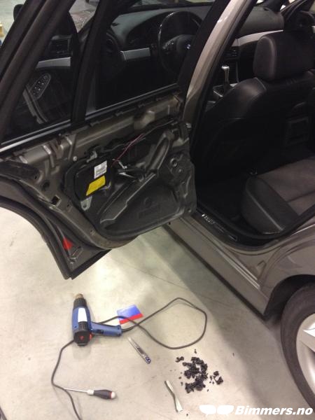

Vasket bilen etter jeg fikk den hjem, og oppdaget raskt at det var vått i fotbrønn bak, på begge sider.
Tenkte med engang at det var fuktsperrene som var blitt løst opp, så sjekket dette.
Var løsnet på begge dørene, på relativt store områder. Så da var det bare å skrape løs og legge på nytt lag med Butyl.
Tar av gammel tetning
post-38501-0-34499900-1381508304_thumb.j
Godt med Butyl
post-38501-0-39215600-1381508333_thumb.j
Ferdig
post-38501-0-88290400-1381508360_thumb.j
