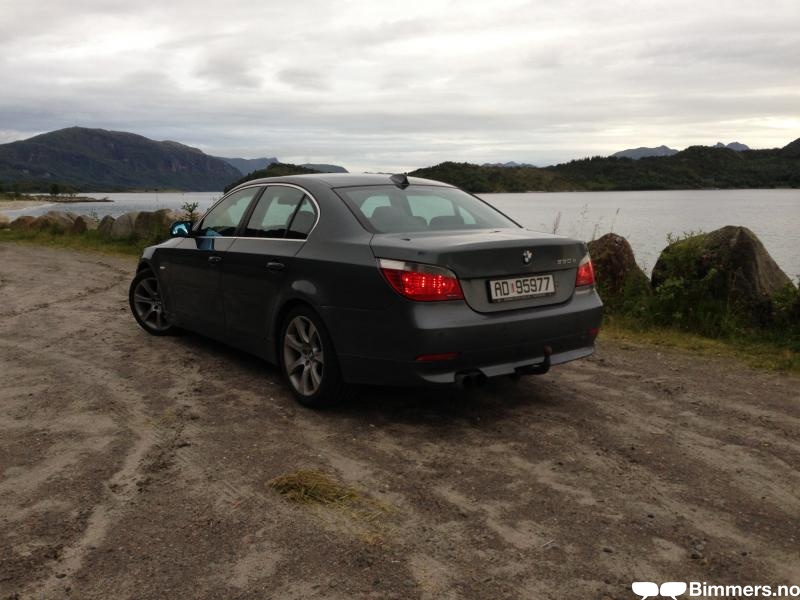

xnett Skrevet Februar 2, 2014 Skrevet Februar 2, 2014 Hei.. Har en 2003 530D E60. I denne har jeg lyst på dab radio. Men jeg har også lyst til at dette skal se mest mulig originalt ut. Fungere i iDrive og knappene på rattet.. Har lett litt rundt men ble ikke så veldig klok, og trådene var litt gamle. Er det noen som vet om dette lar seg gjøre? Og til en fornuftig pris Takker for gode tips

Jfj1997 Skrevet November 29, 2025 Skrevet November 29, 2025 Hei! Jeg eier denne bilen nå, har du noe info om den, henter inn så mye info jeg kan fra tidligere eiere
Reef89 Skrevet November 30, 2025 Skrevet November 30, 2025 10 timer siden, Jfj1997 skrev: Hei! Jeg eier denne bilen nå, har du noe info om den, henter inn så mye info jeg kan fra tidligere eiere Trådstarter har ikke vært innom her siden September 2020, så prøv heller og send en PM og håpe ikke bruker har krysset av varsling på e-post. Jfj1997 reagerte på dette 1
