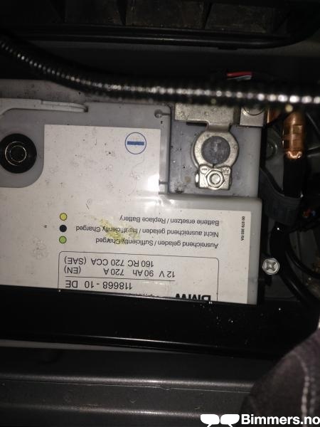

Boddiz Skrevet Januar 19, 2014 Skrevet Januar 19, 2014 Litt usikker på hva jeg skal se etter? Se vedlegg... EDIT: glemte vedlegget.

Boddiz Skrevet Januar 21, 2014 Skrevet Januar 21, 2014 Litt usikker på hva jeg skal se etter? Se vedlegg... EDIT: glemte vedlegget. BUMP...ER dette WET, AGM eller GEL-batteri?
