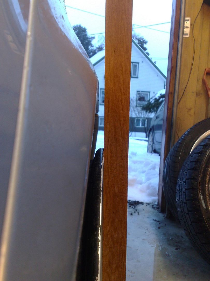

Prøvemonterte bakfelgen idag, tror jeg må ha litt dekkstrekk ja. Hva slags dim burde jeg satse på bak?
Prøvde også 255/35/18, dette gikk veldig bra bak, men kun 8,5x18.
Jeg tror det går akkurat med riktig dekktype. Eller akkurat ikke, da må du kanskje valse bittelitt.

Å prøvemontere en felg i løse lufta er vanskelig å vurdere utifra....
