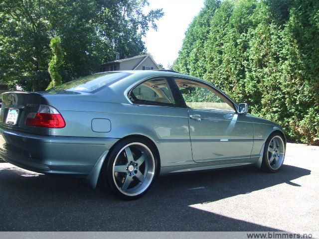

FETE felger til e46 3-serie!
Det går bra med de dekkdimmensjonene. Nå har du 8.5" og 9.5" felger. Har du flaks så blir det ikke noe dekkstrekk med 265 bakdekk :) men jeg hadde ikke turt å ta sjangsen, så jeg hadde bytta til 275...
