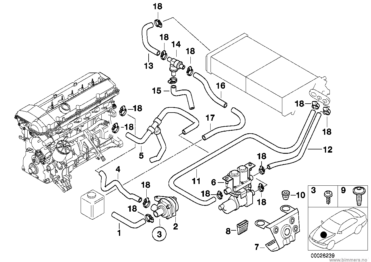

Hvis det er noe hjelp så har den som ble skiftet hos meg delenummer 64118374994 hos GS. Jeg er 95% sikker på at det er denne pumpen vi snakker om.
Hos meg startet den hver gang de slo på den med en skiftenøkkel.
NR 6 på bilde her:
NR 6 på bilde her:
Tenker det er den ja :)
Har en mistanke om at min og driver og starter av og til.. Siden varmen i kupeen varierer hver dag liksom :) Var ikke den helvetes dyr? 3500,- eller noe? :lol:
Godt vi har ebay.de :mrgreen:
Neida, den koster bare 4029,- hos GS :)
Men det var altså HPI som hadde fått denne byttet.
Det var ihvertfall den pumpen jeg snakket om. Det er ikke alle e39 som ha denne pumpen, men hvorfor det, vet jeg ikke.
