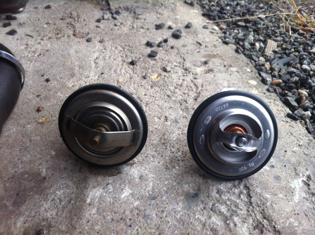

Tzunami Skrevet April 10, 2012 Forfatter Share Skrevet April 10, 2012 Kastet meg rundt og fikk skrudd litt alikevel jeg:p håpet vokser og vokser! Dere ser vel hvilken som er gammel og hvilken som er ny:p Litt rart, men jeg liker det jeg ser! Gammel/ny Lenke til kommentar Del på andre sider More sharing options...
haybimmsen Skrevet April 10, 2012 Share Skrevet April 10, 2012 heyyy, maddammmen da... må ikke glømme av ho! tror du kommer langt med dette:P Lenke til kommentar Del på andre sider More sharing options...
Tzunami Skrevet April 10, 2012 Forfatter Share Skrevet April 10, 2012 madammen har fått masse hjelp, så hun klarer seg fikk gjort dette mens jeg ventet på henne gikk egentlig ganske så greit å bytte! luftet systemet sånn halvveis også, så tar en runde til med lufting i morgen, så blir det ut på veien og prøve den fingers crossed!! Lenke til kommentar Del på andre sider More sharing options...
