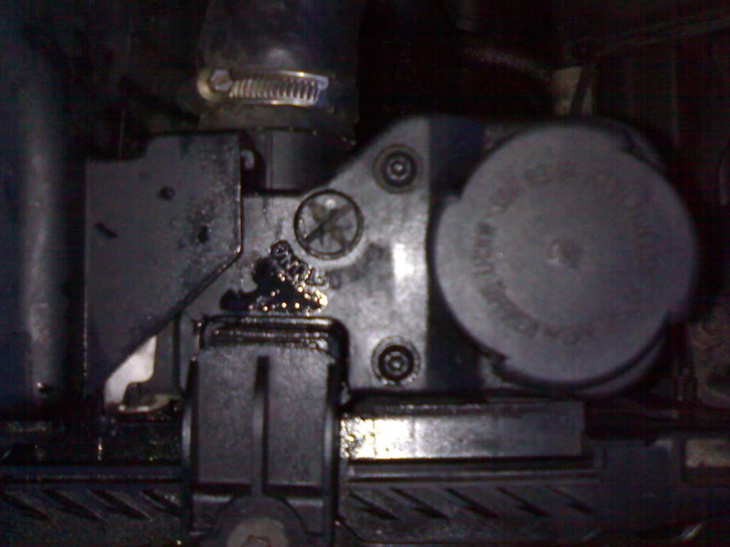

Her er hvertfall et bilde av min.
Ser ut som det lekker mellom tanken og selve radiatoren.
Lekker ikke når bilen står og går,men ser det har sprutet derifra og bakover etter en kjøretur.

Sett trykk på radiatoren (Pumpe) og sjekk hvor vannet kommer ut. Sannsynligvis er det i mellom ekspansjonstank og radiatorribber.
Typisk plass det begynner å lekke på disse bilene ;)
Det beste er nok å investere i ny radiator, men prøv radiatortetningsmiddel! Så lufter du systemet godt etterpå, ordner seg ofte med det :)

Da skal jeg prøve tettemiddel først å se.
Kan jeg bruke vanlig radiatortettemiddel fra bensinstasjonen?
Bruker vanlig blå frostvæske.
Handlet meg ny radiator i dag jeg. Tenkte også og prøve radiatortett men etter og ha forhørt meg en del rundt har droppet det og handlet ny. Den guffa der vil ikke jeg ha i systemet mitt. Men har hørt av mange at det funker som fy det.
