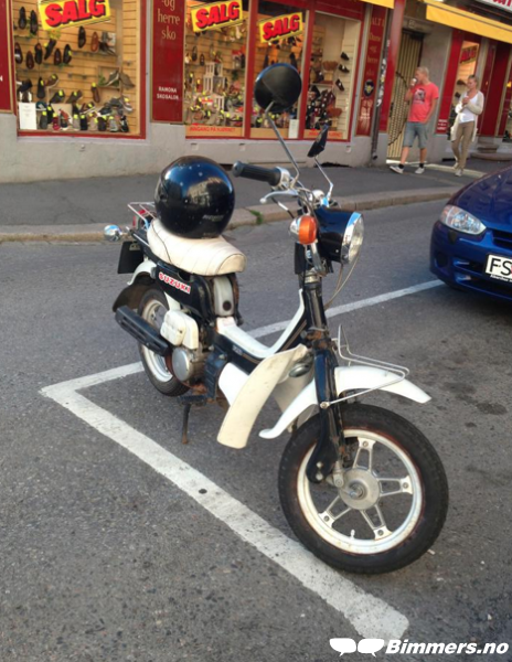

hermanoo90 Skrevet Oktober 8, 2013 Share Skrevet Oktober 8, 2013 Kjøpte nytt leketøy fra Hyllemann! Dette blir morro ^^ Lenke til kommentar Del på andre sider More sharing options...
Haukefer Skrevet Oktober 8, 2013 Share Skrevet Oktober 8, 2013 Kjøpte nytt leketøy fra Hyllemann! Dette blir morro ^^ {style_image_url}/attachicon.gif Skjermbilde 2013-10-08 kl. 08.50.09.png Å fantastisk, har hatt 4 Fz'er og myeeeee deler til dem har tenkt litt på å kjøpt meg en jeg og Sent from my GT-I9505 using Tapatalk 2 Lenke til kommentar Del på andre sider More sharing options...
scoot Skrevet Oktober 8, 2013 Share Skrevet Oktober 8, 2013 Kjøpte nytt leketøy fra Hyllemann! Dette blir morro ^^ Skjermbilde 2013-10-08 kl. 08.50.09.png Bare å få snudd clutchklavene med en gang! Lenke til kommentar Del på andre sider More sharing options...
hermanoo90 Skrevet Oktober 8, 2013 Share Skrevet Oktober 8, 2013 Fett! =) Noen nettsider å anbefale for billige deler? Fant denne: www.mopshop.no http://www.finn.no/finn/torget/annonse?finnkode=14736146&searchQuery=fz+50 Lenke til kommentar Del på andre sider More sharing options...
scoot Skrevet Oktober 8, 2013 Share Skrevet Oktober 8, 2013 mc-deler har vel en del stasj til FZ? Ellers ser jeg treatland.tv og 1977mopeds.com har et 60cc kit. Tenkte å komme i gang og skru sammen Puch´en i løpet av vinteren, moped er gøy! ( Specs på Puchen: 70cc kit med reed innsug, 19,5mm gasser, CDI-tenning, høykomp veiv, o-ring topp, raceclutch, frest ut større kanaler i blokka ++... Går for 100km/t til sommern! ) Lenke til kommentar Del på andre sider More sharing options...

hermanoo90 Skrevet Oktober 8, 2013 Share Skrevet Oktober 8, 2013 Haha fett! Jeg har aldri skrudd moped før og aldri eid en moped før heller. Så jeg er ganske fersk, men er vel ikke så vanskelig å skru på dem? Jeg skal først få byttet batteri, og få blinklysene til å fungere, nå har den flatt batteri, men det fulgte med et helt nytt et. Jeg må også bytte bremsene siden de er ganske harde å trykke på og ganske seige. Nye bremser fulgte også med. Men leste at trimkit fåes for 720 kr fra mopshop. Er ikke ute etter syk toppfart på 80+ men er ute etter bedre aks og en toppfart på ca 60-70 =) Lenke til kommentar Del på andre sider More sharing options...
scoot Skrevet Oktober 8, 2013 Share Skrevet Oktober 8, 2013 FZ er vel noe av det enkleste du får tak i Bedre aks, da bør du i allefall vurdere å snu clutchen. Dette gjør at den drar ut 1.giret lenger før den veksler opp til 2.gir ( Hjelper bra på farta opp bakker også ). Smell på høykomp veiv, noen ny lager, 60cc kit og litt større gasser og effektanlegg så begynner den å bli morsom også! http://www.mopedarmy.com/wiki/Performance_Tuning_a_Suzuki Står mye bra der. Lenke til kommentar Del på andre sider More sharing options...
